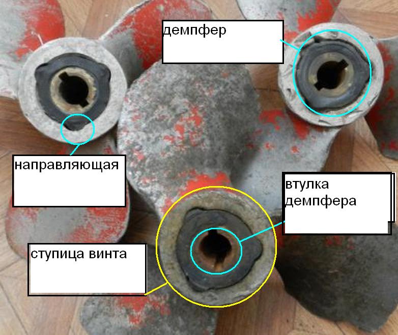

Вот тебе наглядно:

да как выглядит то я уж знаю на столько что в глазах эта картинка стоит )))) вот эти три направляющих прям всегда в пазах стоять должны?

Направляющие должны стоять в пазах - иначе зачем они нужны? ну, может быть небольшое смещение в сторону вращения винта, но не 5 мм. а еще может провернуться металлическая втулка в самом демпфере. попробуй с другим винтом или хотя бы с другим демпфером. чудес не бывает - ищи причину.
