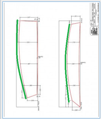

Добрый день! Хочу построить данную лодку. Чертижи есть здесь: http://www.fishingsib.ru/forum/forum70/ ... 1-620.html. и здесь(http://bateau2.com/free/D5_free_m.PDF). Может у кого то есть проект сделанный во FreeShip? Размеры в принципе все есть, но проблема с изгибами бортов и дна. (Выделил зеленым цветом)
Кстати может кому поможет: http://www.hydronship.net/projects.htm

На рисунке левый образец близок к глиссеру,правый для хода в водоизмещающем режиме..
Надо определится с желаемой эксплуатацией,скоростной или тихоходной и т.п.,и выбрать вариант..

Это днищевой и бортовой листы... кажется. :?

:unknown: да,наверно :?ток длинна то разная..загадку задал автор :)

Всё просто - днище короче.
