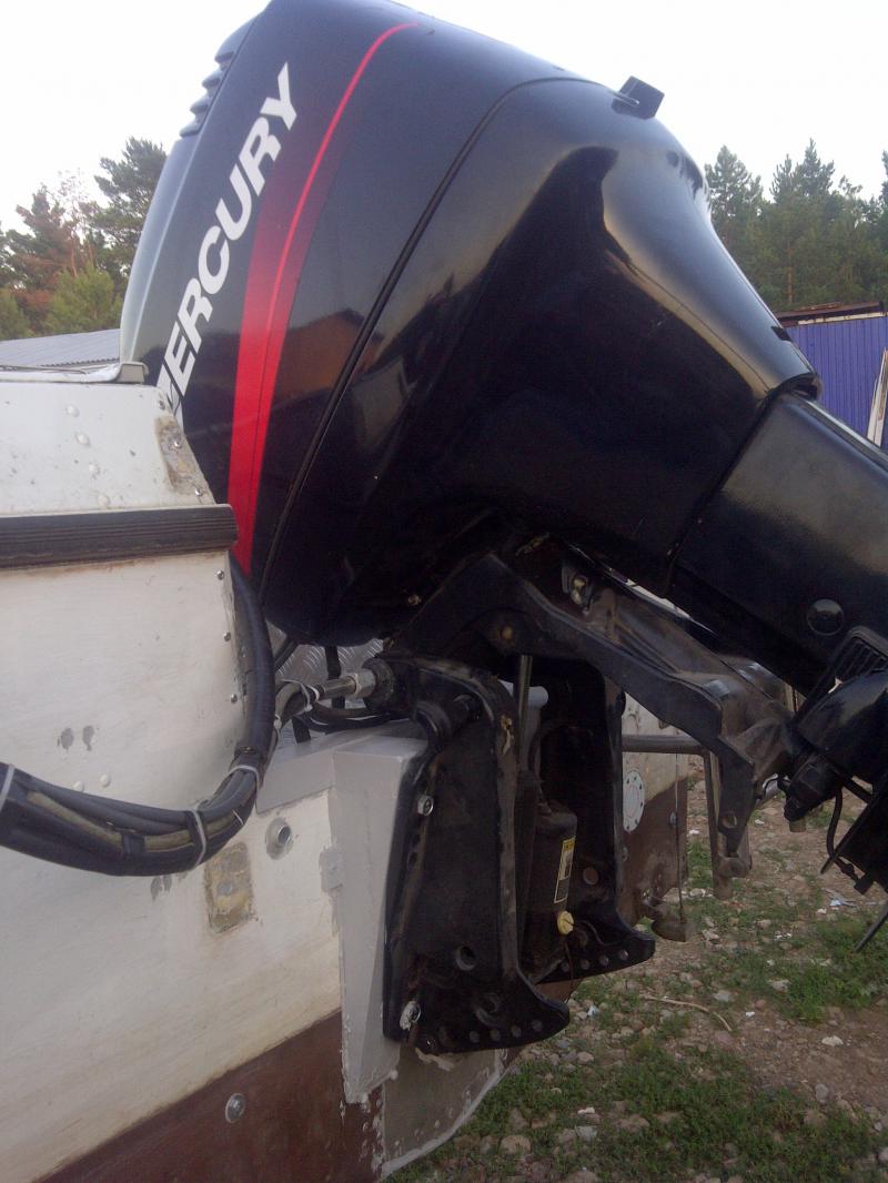

у меня стоит клин, до этого стоял мотор 90 л.с. и под него клин.

у меня клин меньше. дайте кто-нибудь размер, клина.

размеры клина может кто-нибудь подсказать???

Саш, померяй у себя струбцину мотора ширину высоту и сделай по ней клин, а толщину его подбери под 13-15 град

у меня где-то такой клин и стоит. кто выше фото выкладывал, там клин градусов на 40-45, по этому я и начал интересоваться. Спасибо за информацию.

45???? Не было такого!!!! Этож байка )))))
Максимум 15°-17°!!!!
