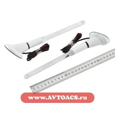

Вот такие ходовые огни из автомобильных габаритов можно применить на лодке
200руб и светодиодное счастье уже через 5 минут приклеивается на лобовое стекло :D
Почти полностью соответствуют реестру -угол обзора -135градусов :D

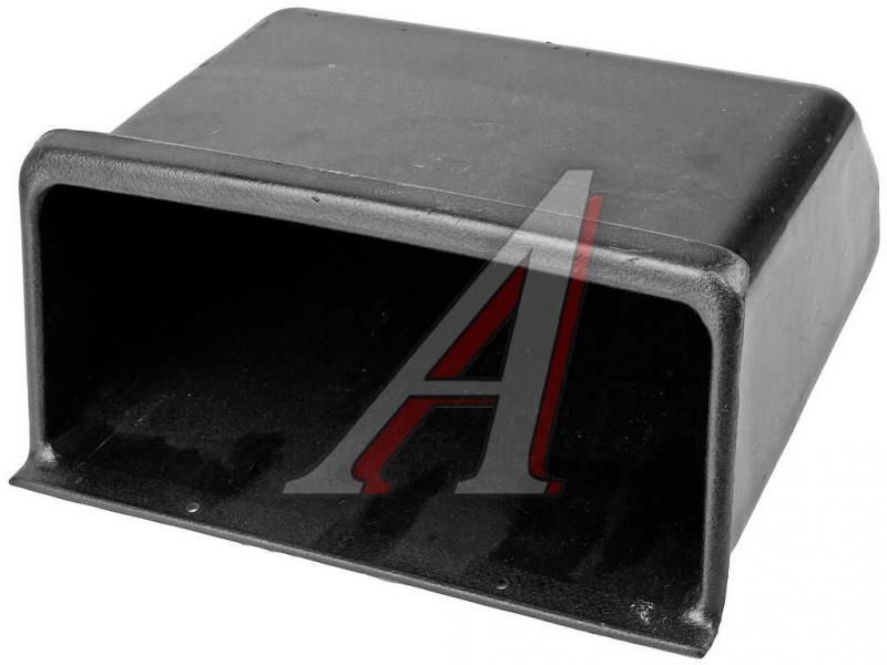

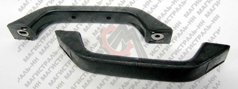

Запчасти от авто для лодок и моторов.

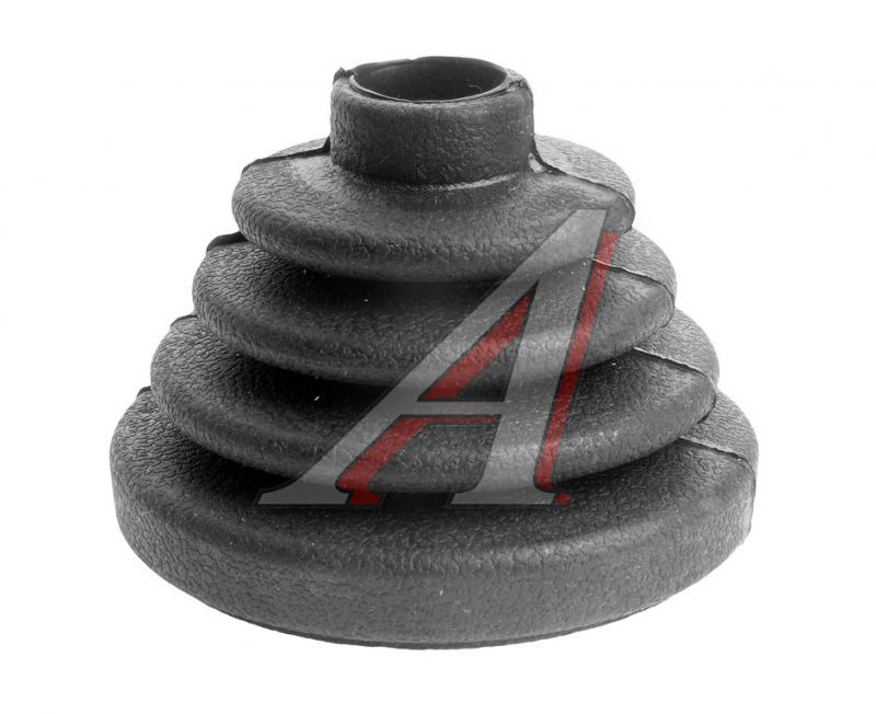

Газел - рез.чехол рулевой.Под выход тросов,рулевой.Ручка в салоне три вида, есть белые и черные.Карман двери.
ВАЗ -чехол рычага кпп

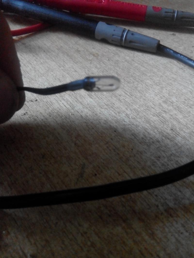

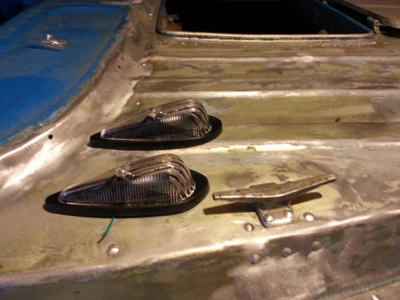

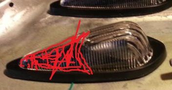

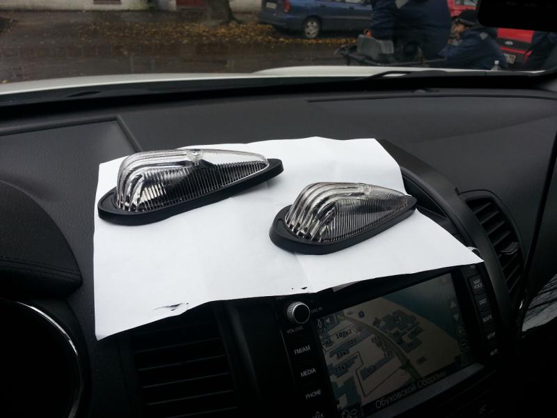

С Пашиной подачи стал искать окрестностях культурной столицы себе огни-капельки...
Вот наткнулся и приобрел себе такие: цена - 150 рябых за пару.
Огни на кабину фур... Их там по три шт ставят.
Осталось покрасить как положено и лампочки цветные вставить )))
Можно просто лампочки покрасить-у меня там и светодиоды разноцветные стоят. Хорошо видно, особенно ночью :lol:
10 091
1 329
Так я и хочу покрасить )))
У малой из пенала зеленую да красную пасту от ручек шариковых уведу, лаком разведу и намажу лампы))))
Мы так в детстве лампочки для проявки фотопленок делали вместо светофильтров ))))

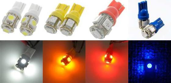

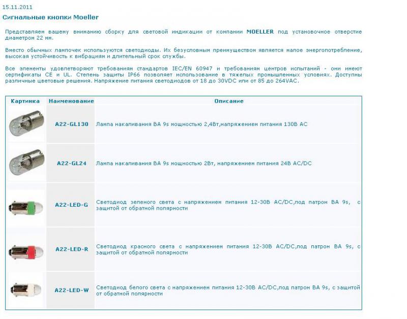

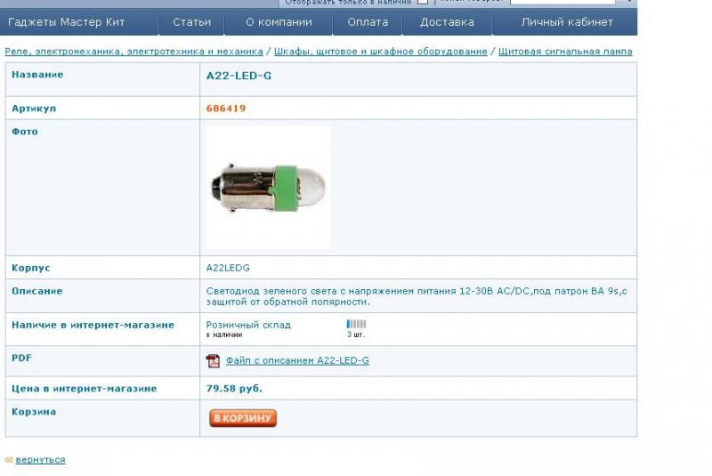

Зачем мучится? На авторынке светодиоды под такой же цоколь цветные купить и кушать они будут в несколько раз меньше.
10 091
1 329
Надо будет поискать в наших краях такие.... Скока они могут стоить? :?
А зеленые существуют?
kos-kazan
26.10.2010
1 019
86
существуют, у нас 50 р штука, но можно и дешевле найти.

Как думаете, вот такие подойдут:
Если цоколь такой, то конечно подойдут.Можно наждачкой 1000 зетереть, будут светить не направленно.Потребление миним., что для нас актуально :)
10 091
1 329
Спасибо, Алексей!
Я их по цоколю и искал, чтоб подошли )))

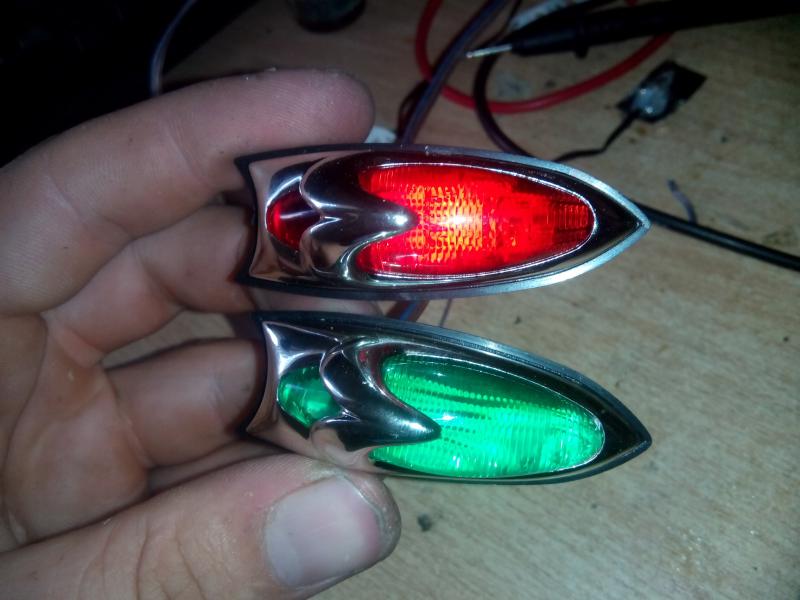

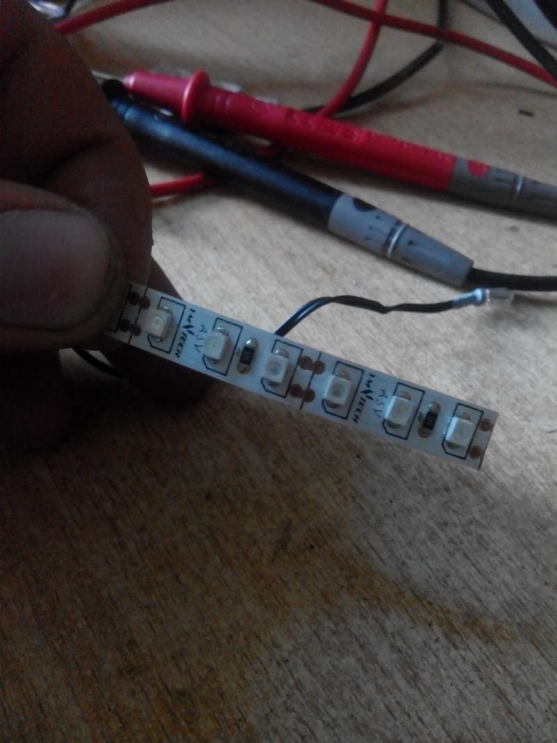

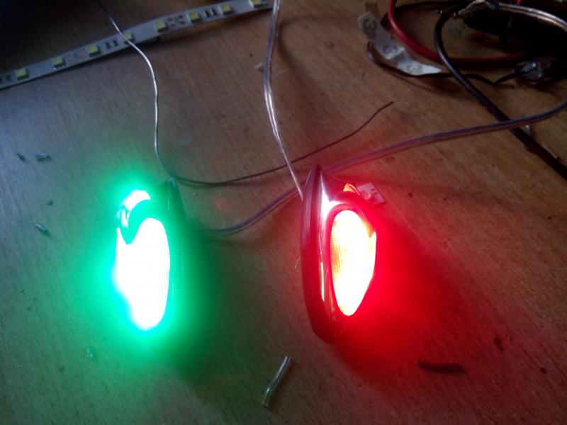

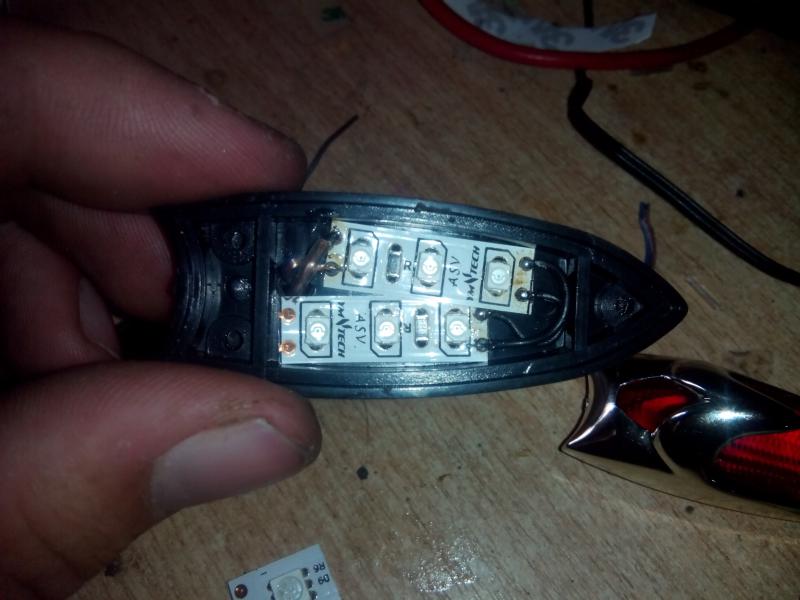

Всем привет. Тоже решил сделать на лодку огни и купил вот такие т.к. светили они не очень...взял светодиодную ленту зеленую и красную, приклеил припаял новые провода и собрал все обратно.
Теперь светит отменно! Получилось супер бюджетно, всего 130р вместе с кусочком светодиодной ленты! :good:
Фото чуть не в той последовательности...но думаю и так понятно.

vovan944 сказал(а):
... Тоже решил сделать на лодку огни и купил вот такие т.к. светили они не очень...взял светодиодную ленту зеленую и красную, приклеил припаял новые провода и собрал все обратно.
Теперь светит отменно!..
:good:
То же идея понравилась, сбился покупать цветные лампочки... Красные нашел, зеленые - :unknown:
А лента цветная продается в любом автолабазе)))
Тоже сначала думал какие нибудь лампочки туда вставить цветные. но места там мало очень....
Да и когда вставляешь туда белую ленту то зеленый получается каким то желтым...

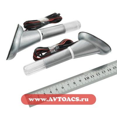

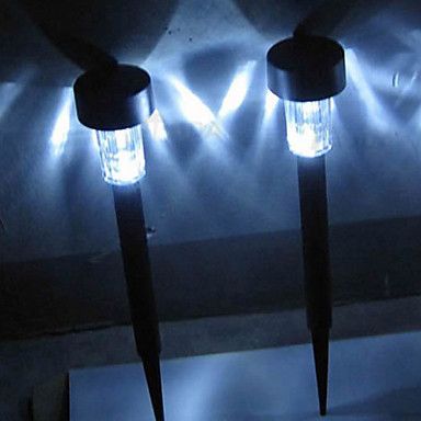

Можно использовать в качестве топовых огней, антенны габаритные с повторителем поворота, и лампы светодиодные на солнечной батарее, для освещения сада. Стоимость этих вещей в пределах 300р.

Хорошая мысль на счёт топового из садового фонарика. Зачёт!!!
Мысль не моя, просто полез себе что нить поискать, и нашёл эти варианты, цена показалась более чем привлекательной.
