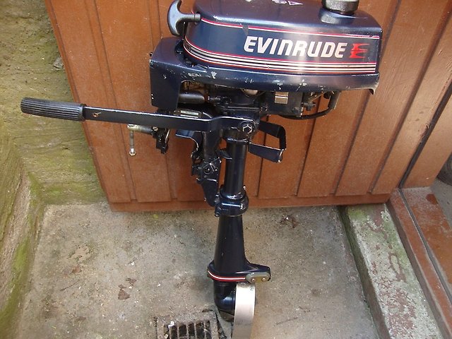

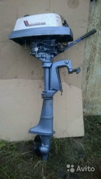

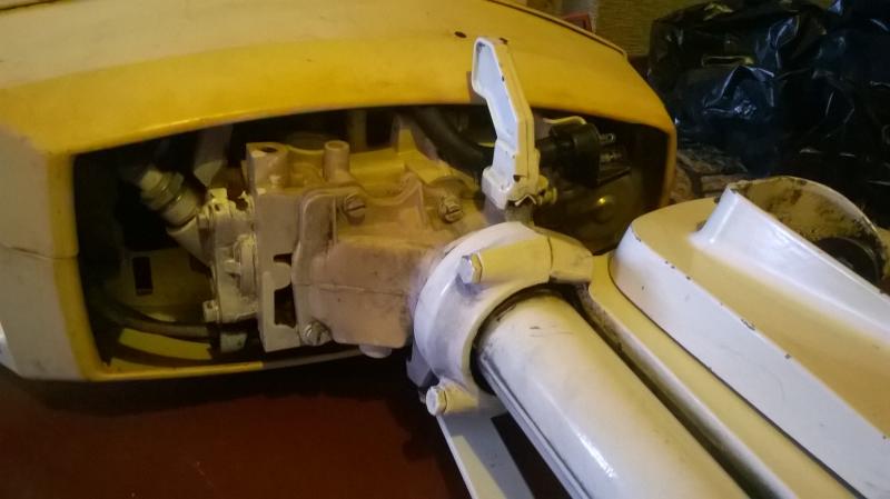

Доброго всем дня. Выбираю первый бензомотор, склонился к ввозимым из соседней Финляндии. Подходящих по мощности и цене пока два и один под вопросом. Поможете сделать выбор и оценить по фото? Порядок цен адекватен? Или стоит искать дальше?

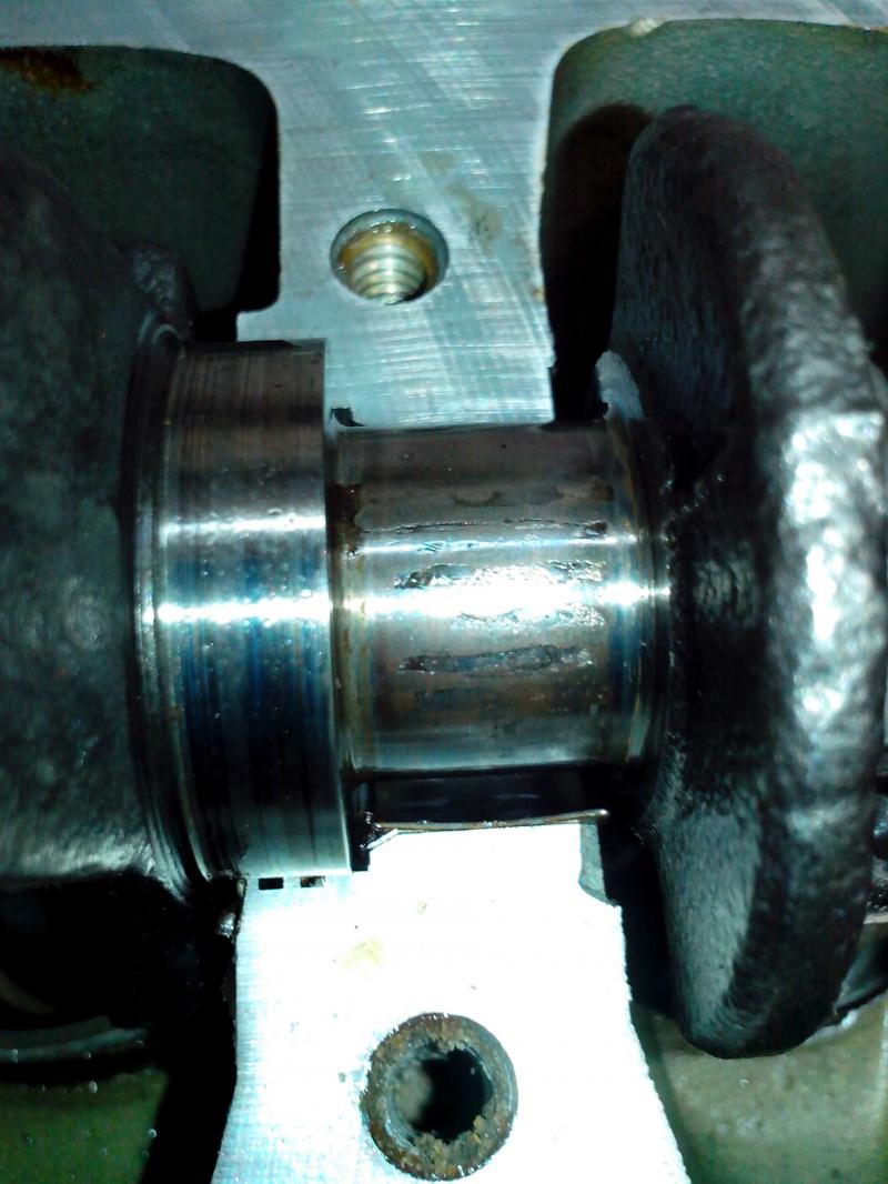

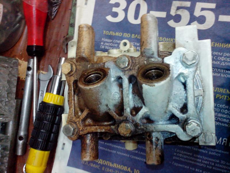

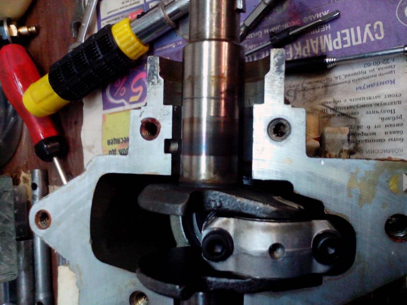

Если нет станочного парка и квалифицированных рук, беги от них подальше.
Почитай, посмотри: topic8789.html
Заводился и работал, но внутри писец. Запчасти новые имеют неадекватную цену. Заменить на аналоги не получится. Верхний подшипник не имеет аналогов (даже под шлифовку КВ). Мой Джон до сих пор в развале. Найти живой КВ со средней опорой по вменяемой цене не представляется возможным.
Бери мелкую Ямаху или Сузу. На них аналогов запчастей полно.
ЗЫ: Живой 4 НР 2 ц 2т будет иметь цену под 25 к.р.

Первый вариант выглядит лучше всех, но это всего-то фото.

Прикольно. Тебе впарили перегретого утопленника? Именно поэтому я написал про цену и финнов. Да и смотреть надо внимательно, если ты единственный мотор для постоянного использования покупаешь. Я себе для души старье беру за недорого для восстановления. А сыну купил Эвин 6 за 230 евро. Как новый. И снаружи, и внутри.
Dim_pnz
18.05.2013
178
г.Пенза
Аллюр-36-2К
30DEOS, Тотошка F3,5.
Посмотреть, конечно, возможности не было. Продавец под колпаком не показал, сославшись на отсутствие инструмента.
Впарили, так впарили. Вопрос в другом: он (продавец) 3 месяца мне запчасти пытался найти (живой КВ и подшипники). Не вышло. То шлицы в цапфе разбиты, то опять опора в раковинах. Именно нужный мне КВ устанавливался на моторы с 1983 по 1985 годы.
Я, к чему разговор веду: если ТС нарвется при покупке как я, то шанс бюджетного восстановления движка будет стремится к 0.
А моторы 60-70х проще. Они все на втулках. Если масло не жалели, им сноса нет.
