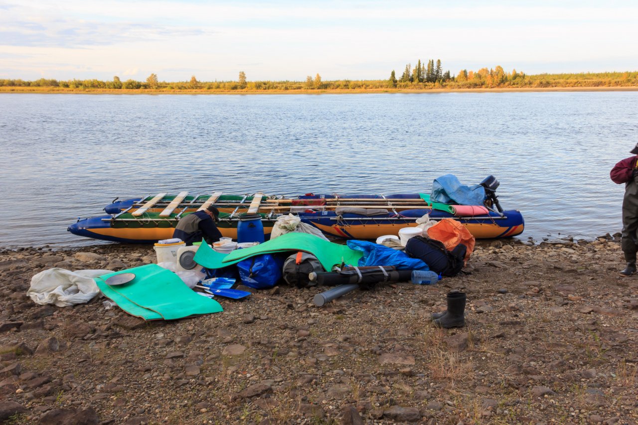

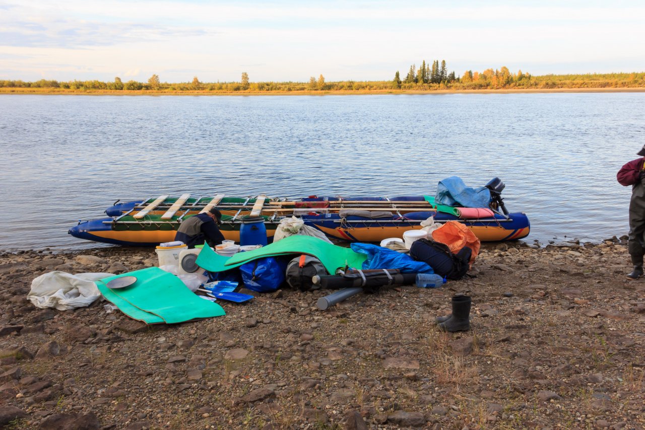

К ветерку надо взять мерка-тоху 6 сил.4хт, почувствуйте себя человеком :D Песня а не мотор, поверьте это лучшая зап-часть к ветерку :D
Абсолютно одинаковые моторы - разница в наклейках и колпаках. Мерк-Прошол со мной по сплавам чуть ли не по всей России.За 14 лет ни разу не подвёл, правда дважды редуктор ему ремонтировал но то подводные камни, никто не застрахован от них. (И то оба раза не сам ломал а давал мотор друзьям((((
Бенз нюхает а не жрёт ураганно как этот сквозняк
А свозняк этот на свалку- ему там прогулы ставят.
Мерко-тохам запчасти не возил никогда, масло тоже не нужно
Два ката связал - две шестёрки 8 чел катал под Салехардом
