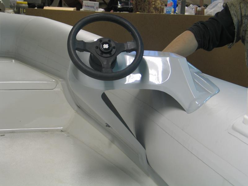

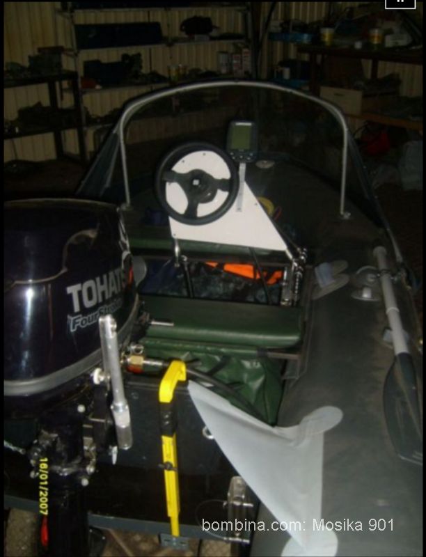

вместо того, чтоб городить нечто из "палок и ...." (извините), а не проще -
Конечно проще приклеить крепежи к баллону, но в моей ситуации было проще сделать, как сделано. На лодках с НДНД гораздо проще делать раму, зажимающуюся между баллонами при сборке.
На каждой лодке своя конструкция и желания заказчика. Я на жёстких корпусах сам уже голову сломал новыми придумками. Отталкиваюсь от основных старых. А там как кривая покажет.))))))))))))))))))))))))))))))))))))
А ничего, что это риб? На надувастике с вашим предложением как упаковка скачанной лодки будет выглядеть?
Вариант лучше и экономичнее предложенных двух вариантов ранее, можно увидеть? В скобочках(это наши рабочие варианты дистанции , а шмыргающие ручку пусть придумают чего лучше)!!
ПЫ.СЫ "Устриц ел" дюралька тоже есть, владел каютными со стационарами Права с 1996года

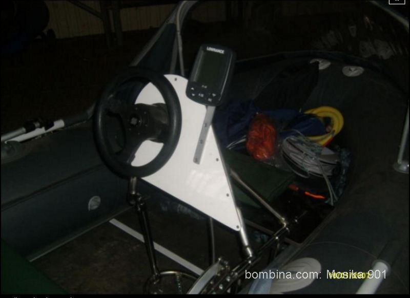

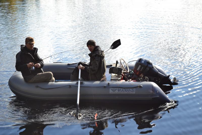

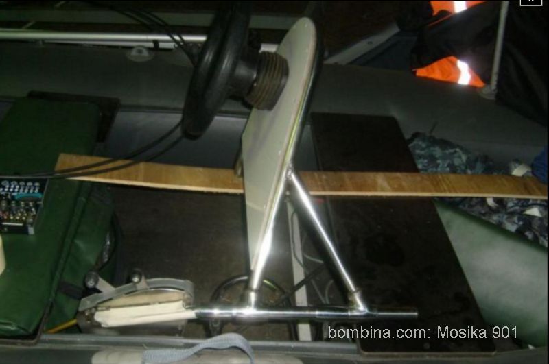

Чуть не по теме но моя дистанция выглядит так! и когда не нужна сдвигается в любую точку лодки сохраняя функциональность

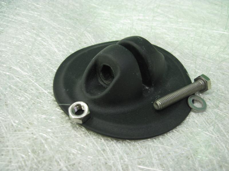

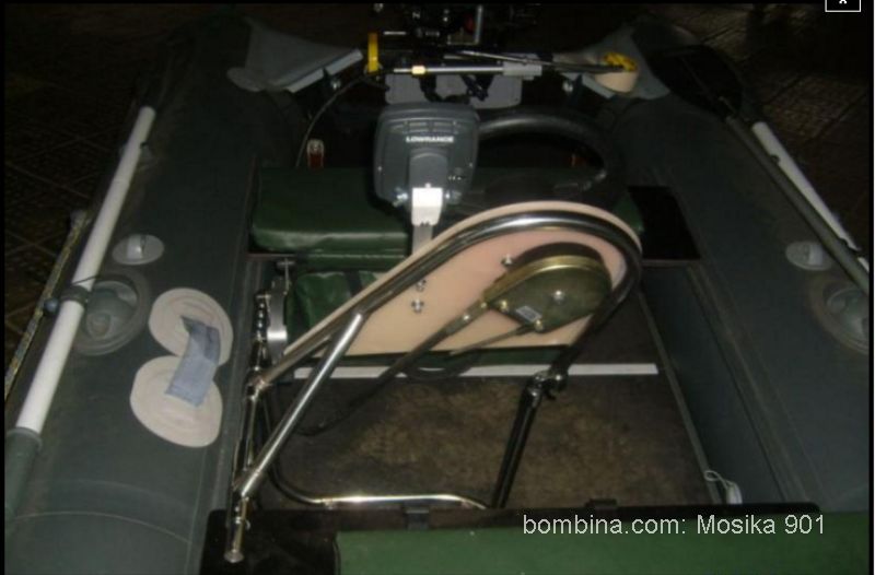

фото крепежа: (и чего они такие здоровые????)

mgboat сказал(а):

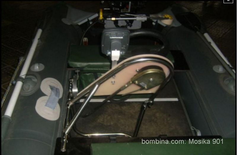

Пульт крепится на три приклеенных к баллону "пятака" (см. выше) через болтовое крепление,
для быстроты де/монтажа гайки можно заменить на "барашки".
А "пятакам" безразлично - это РИБ или "надувнуха", лишь бы баллон хороший попался )
Ну, а куда девать сам корпус пульта? Туда же, куда деваем мотор.
А какая лодка - с "жесткой" палубой или нет - тут без разницы... Консоль крепится на баллон. Не на корпус, а именно на баллон.
Это и есть "новое" - давно забытое доброе "старое" ).
для быстроты де/монтажа гайки можно заменить на "барашки". (с)
Понятно. Тогда очень даже ничего. Но лет 10 назад подобного не попадалось, а потом и искать перестал.

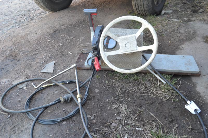

А ПВХ у меня для души, для отдыха. И хранить легко и пользоваться удобно.. Раньше были разные корпуса и много. Теперь отдыхаю с семьёй на маленькой лодочке. Мне лично нравится. Дистанцию только для удовольствия сделал.
