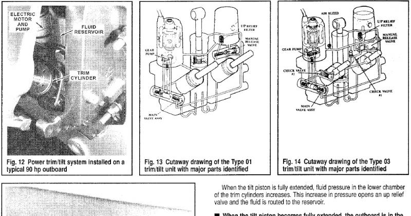

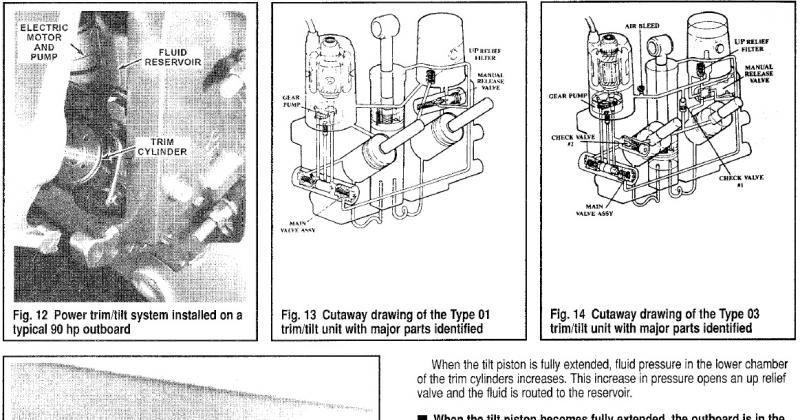

Совершенно верно. Перечитайте мой пост выше. Если сложно могу сам нарисовать и фотку выложить с пояснениями.

Маленькие цилиндры 2 шт. это трим (медленно), один большой с круглым "ухом" это подьем(быстро)
