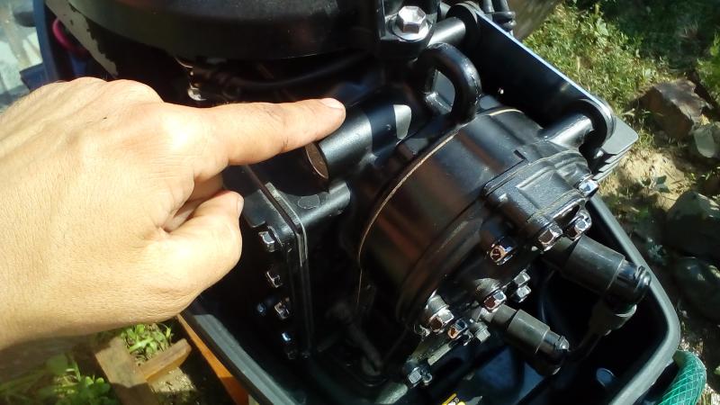

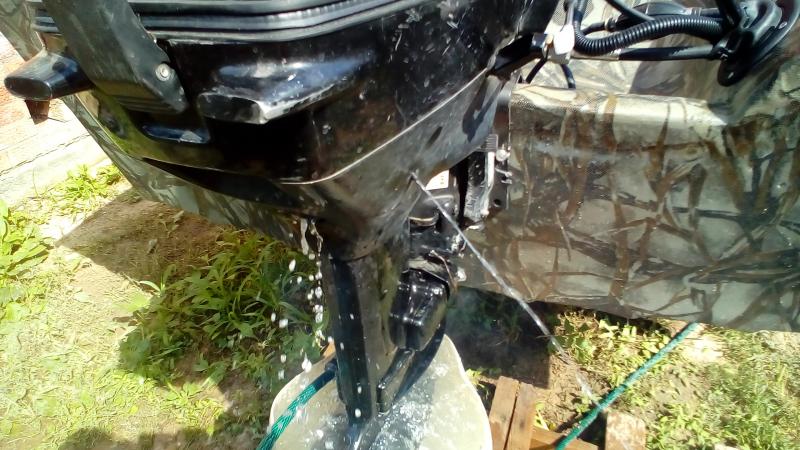

Помогите разобраться.
Завожу холодный моторчик, при покрутке стартера видно, что из контрольки вода струйкою идет (а иногда не идет- толлько брызги)
Когда мотор схватился идет из контрольки стабильная струя - холодная.
По мере нагрева и открытия термостата из верхнего выхлопа пошла тепло-горячая, и чем больше газовать тем больше из верхнего выхлопа струя.
И все это дело в бочке, а не на воде. и на холостых
Но корпус мотора нагревается, что рукою трогать можно, но долго не удержишь.
Это нормально? на Нептуне термостате не было и он всегда был холодный, тут другое дело.
Какая должна быть температура головки снаружи? Можете ли вы на свой мотор положить руку и спокойно держать?

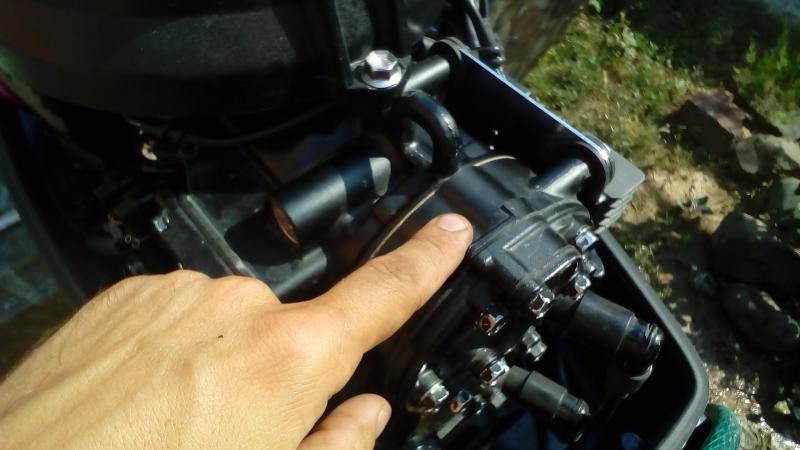

Вытащил термостат, проверил его на нитке - открывается нормально.
Завел мотор без термостата - на холостых голова горячая, долго рукой не удержишь. но если дать газку сразу чувствуется как голова остывает и рука спокойно лежит на голове, а вот ниже головы, все по прежнему горячо.
Должно ли так быть?
Может это из-за бочки? Хотя уровень воды покрывает АКП и даже немного выше.

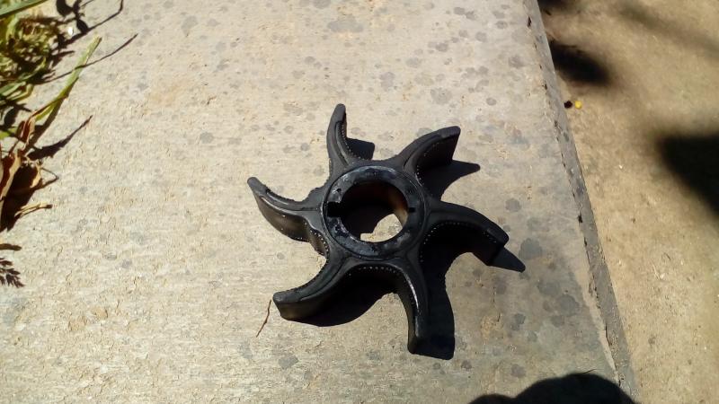

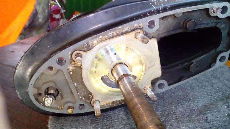

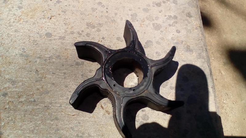

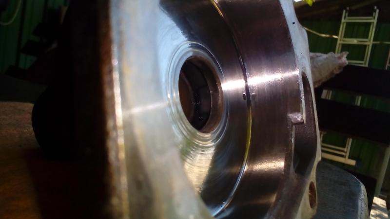

Вот разобрал, сфотал, кто что скажет. На корпусах выработка вроде есть но не критичная. На нептуне я бы даже не обратил на это внимание. А как быть с крыльчаткой? С виду потерта. Под замену?

Пробывал крутить дрелью на 200 оборотах- помпа еле качает, на нептуне эта дрель выдавала струю 5 метров вверх.
11 756
5 270
Ставь и пользуйся,не забивай голову.если можно перевернуть крыльчатку- переверни( если нет порепаностей в месте изгиб если есть- меняй.

Крыльчатку перевернул, порепаностей нет.
Может мотор и должен быть горячий,что рукой не удержишь?
На головке палец лежит спокойно, а вот над поршнями уже его не удержишь, горячо. Может это нормально?
И с контрольки вроде струя нормально течет?
11 756
5 270
Все ок. Катайся.

2Дмитрий61. В выхлопе брызги воды ПОСЛЕ термостата, и еще внизу ноги два, или три отверстия выброса воды. Если и в выхлопе и внизу вода идет, все нормально с охлаждением.
Я ставил термодатчик ( тм-106, по моему) в углубление в головке. Прибор, показывающий температуру БЛИК. На холостых температура была 42-44 градуса. Руке в районе верха головки было очень горячо.
На мой взгляд, нет проблемы у тебя.

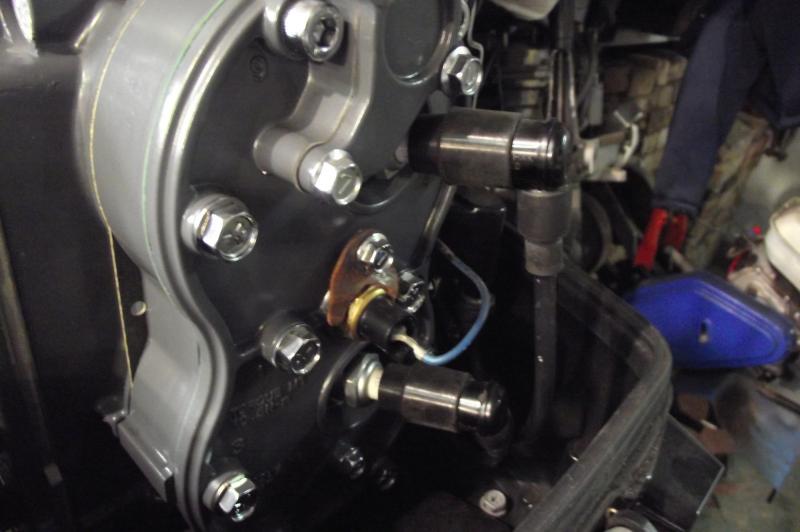

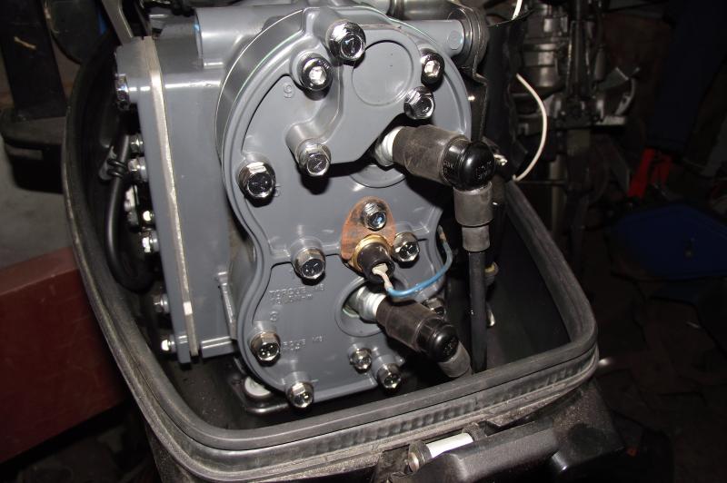

Куда именено ставили термодатчик? Фото можно?
Купил на али экспресе цифровой зонд-термометр. Думаю куда его воткнуть, чтобы показал температуру мотора.

Куда именено ставили термодатчик? Фото можно?.....
Поищу вечером, может чего и осталось. Батареек сейчас в фотоаппарате нет :pardon:
вих59
19.11.2010
577
25
66
Байкал
Виктор 59 г.р.
Вот. ТМ-106 немного дорабатывается. В стоке коротковат.
