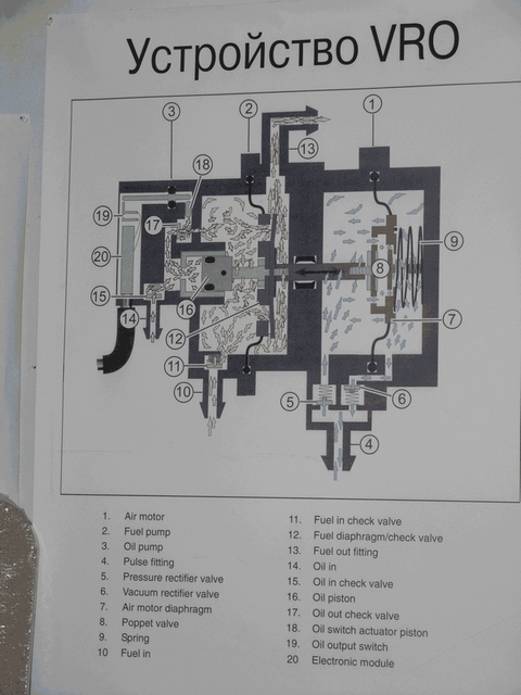

Саше сорь за оффтоп,но..я не могу спокойно спать,когда все зависит от банального клапана(18)
20,как я понимаю,датчик. Но тоже не верю ему. На рыбалке все должно быть просто,как черенок от лопаты.
