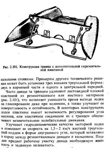

Если на лодку ставятся разные моторы ,то транцевые плиты удобней , да и не создают дополнительного сопротивления как крыло.
