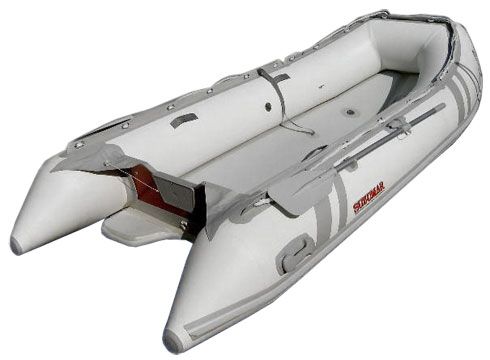

конешно пвх... длинна маловата 310, попробуй на балоны возле транца броню наклеить (придаст жосткости) уголки еще сверху транса приклей в обе стороны для жоскости, Ткань возле транса растянулась наверно со времинем, сам транец в воде стоит ниже днища (ребро торчит) , попробуй под первый пайол от транса что нибудь подложить (чтоб организовать плавный переход к ребру).
Или (и) позади сварганить что нибуть этакое как на фото (на скорости будет оттягивать транец и натягивать днище)

Тут виной длинна лодки 310 там скорей всего по паспорту должна 10ка стоять а не 15ка, киль маленький наверно еще...

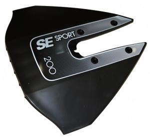

если позволяет место можно установить автоматические транцевые плиты.

Сергей - там (в постах)..................и основные слова==ПВХ и РАЗМЕР пвх. :? Куда авто плиты лепить?

Поставив себе крыло, решил все проблемы, что такое дельфин думаю теперь даже и не узнаю, только дорогое оно, на баджере есть тоже большое но из алюм. пластины, думаю получше будет

http://www.badger.ru/shop/catalog/boats_and_motors/accessories2/motors_accessories/Hydrofoil/tranec3/ плиты на надувные лодки
Обычные плиты без авто регулировки наклона.Имеют право сужествовать-но крыло на мотор проще и надежней.Да и при сборке ПВХ без плит -- проще - меньше проблем.
