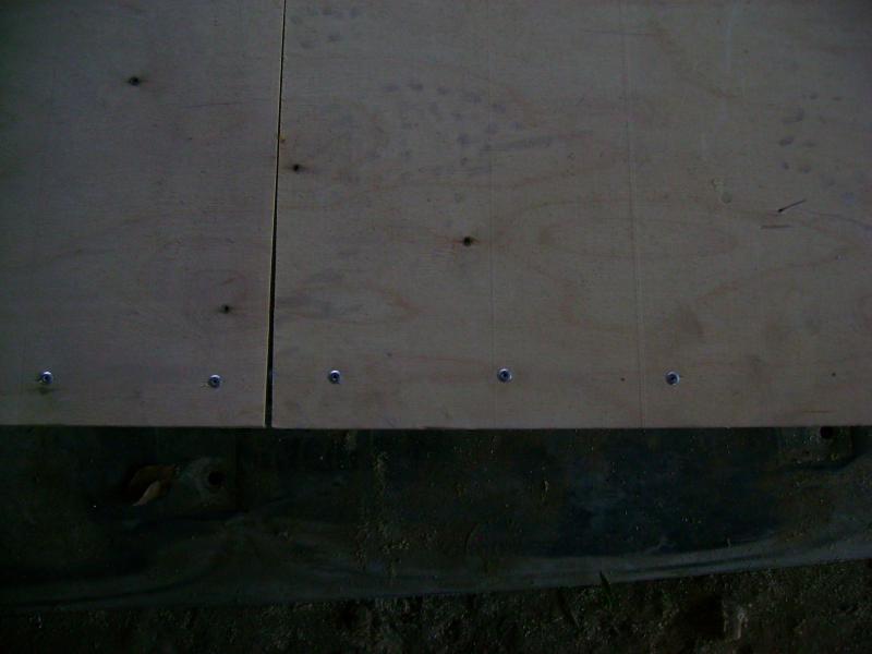

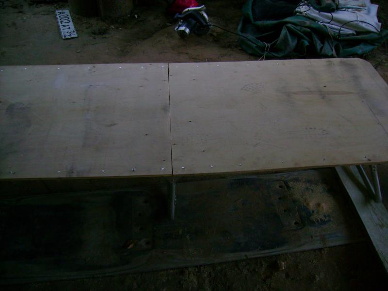

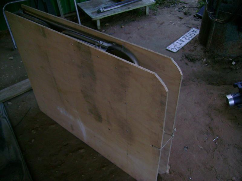

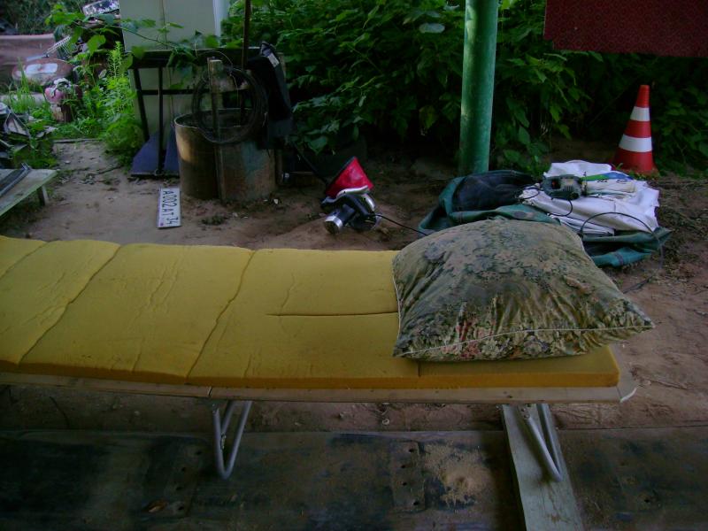

Частенько выезжаю в поле ,на полеты Палатка ,раскладушки,столы , стулья. Вообщем все для полноценного отдыха. Так вот были у меня на чердаке пара советских раскладушек. Пошил я на них брезент ,восстановил, но не получил того чего хотел. Через пару ночей брезент от земли отсырел и провис аж до перемычки. Вообщем решил "мудернизировать" и превратить раскладушку в полноценную кровать , а при отсутствии стола и в шикарный стол примерно на восемь морд.
Для мудернизации потребуется фанера из хозмага Вытяжные клепки от туда же и там же можно приобрести поролоновый матрас( у меня был) и совсем немного времени
Смотрим что получилось на скорую руку

Не, шлифовать не стану. На шершавой матрас не ползет

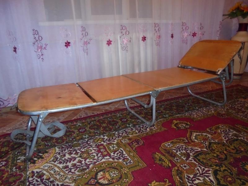

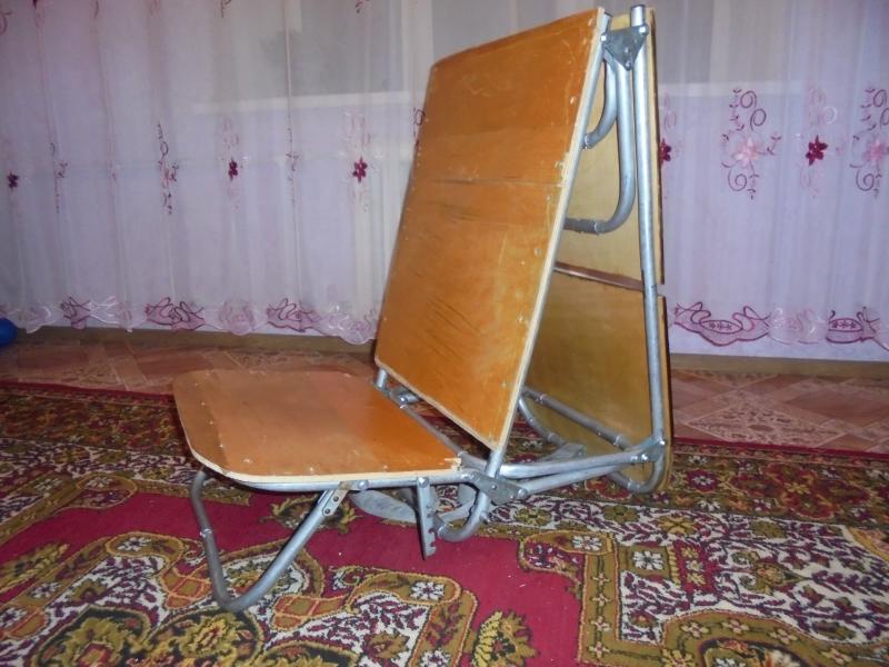

Такой раскладушкой пользуюсь на зимней рыбалке,только я сделал её узкой для перевозки в санках и сохранил подголовник- к нему приделал ножки как у раскладушки.При складывании раскладушки углом-подголовник является сиденьем ... спинкой является одна сторона раскладушки.Хочешь спать разложишь как раскладушку-рыбачишь сидишь на стульчике. А лаком покрывать не надо-всё сползает с фанеры-одно время хотел даже наждачную бумагу полосами приклеить.....И есть ещё немаловажный момент,к трубке нужно приклепать алюминиевый уголок и его же приклепать к фанере-увеличится жёсткость алюминиевой трубы.

Жесткости фанеры 8ки должно хватить

Трубки раскладушки не из Д16Т и вес мой 103кг и фанера 6мм... из этого я и исходил.

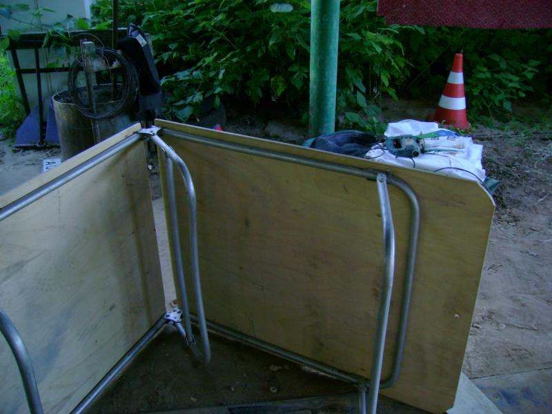

Трубка действительно пластилиновая. Клепки почаще поэтому ставил Вес у меня такой же. По сути в работе остаются только ножки. Конечно вес от штатной сильно отличается ,но мне её не горбу таскать За удобство надо платить к сожалению.
Друг купил кровать китайскую за приличные деньги Складывается так прикольно и в результате с его бараньим весом быстро её ушатал. Теперь смотрит на мою
