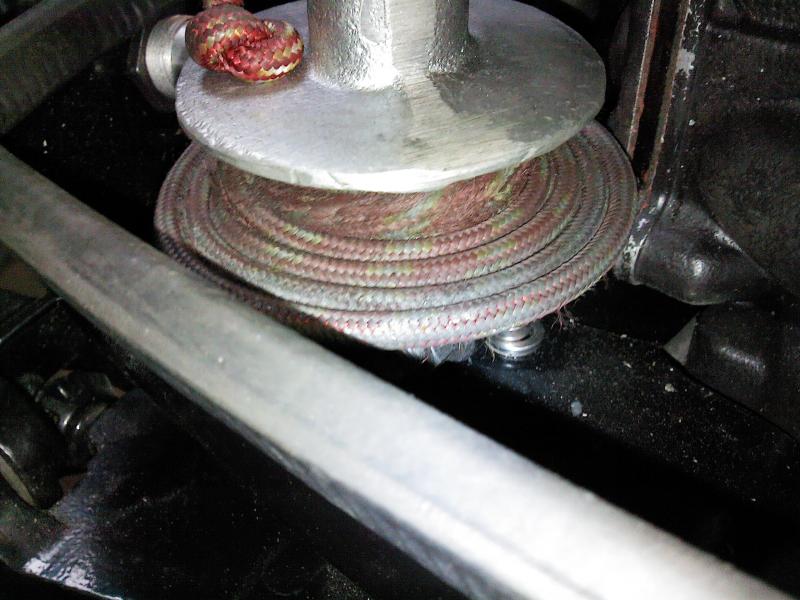

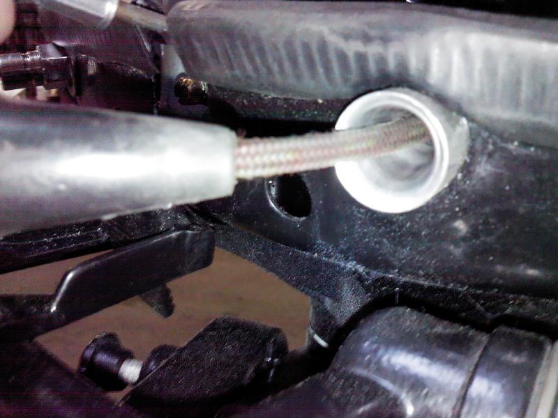

Здравствуйте: прошло немного времени и я решил вновь зайти к вам, с вопросом по нижнему стартеру, попробую прилепить фото. там видно что шнур наматывается слишком ровно по горизонту(блин специально его так сроду не намотаеш). в результате если дёрнуть второй раз шнур слетает вниз и сответственно там заедает. Может кто знает как с этим справиться не лесоукладчик же туда ставить.

Конец шнура так заделан, или по другому?
Именно так я и сделал, из проволочки пружинной, и все четко работает.
