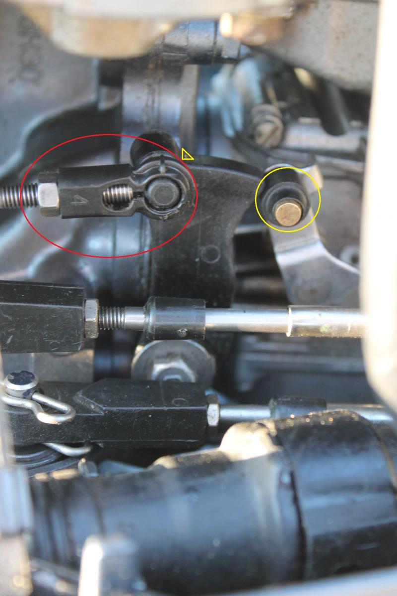

всем привет,в общем столкнулся с проблемой,раньше думал,что мотор не развивает мощность,сегодня полез разбираться ,оказалось,что заслонки дросселя не открываются на полную,остается еще где то 30% до полного открытия.на фото красным отмечена тяга,которой как я понял регулируется открытие,но если её сильнее выкрутить,то и холостой ход становится слишком высоким.и должна ли при полном открытии дросселя шайба омеченая желтым кругом заходить НА толкатель до места отмеченного желтым треугольником?если есть у кого мысли -поделитесь

на фото сейчас у меня газ открыт на полную,то есть ручка газа на машинке выжата до упора.и диапазон работы ручки газа слишком мал,он начинать открывать заслонки уже в самом конце своего хода

В нейтраьном положении должен быть зазор 1 мм.больше никаких регулировок нет.
зазор между чем и чем?вчера приезжал спец,сказал,что это из за люфта в механизме машики,и троса растянулись

Зазор между роликом тяги и экцентртком( то что на фото )

при полном газе,заслонки должны горизонтально лежать?

Не обязательно,но желательно.если люфты большие- нужно устранять,но предварительно попробовать на воде будет ли от этого толк,подгазовав вручную без калпака.
толк есть,я вручную нажимал планку,открывал до конца заслонки,кател бодро выскакивал
