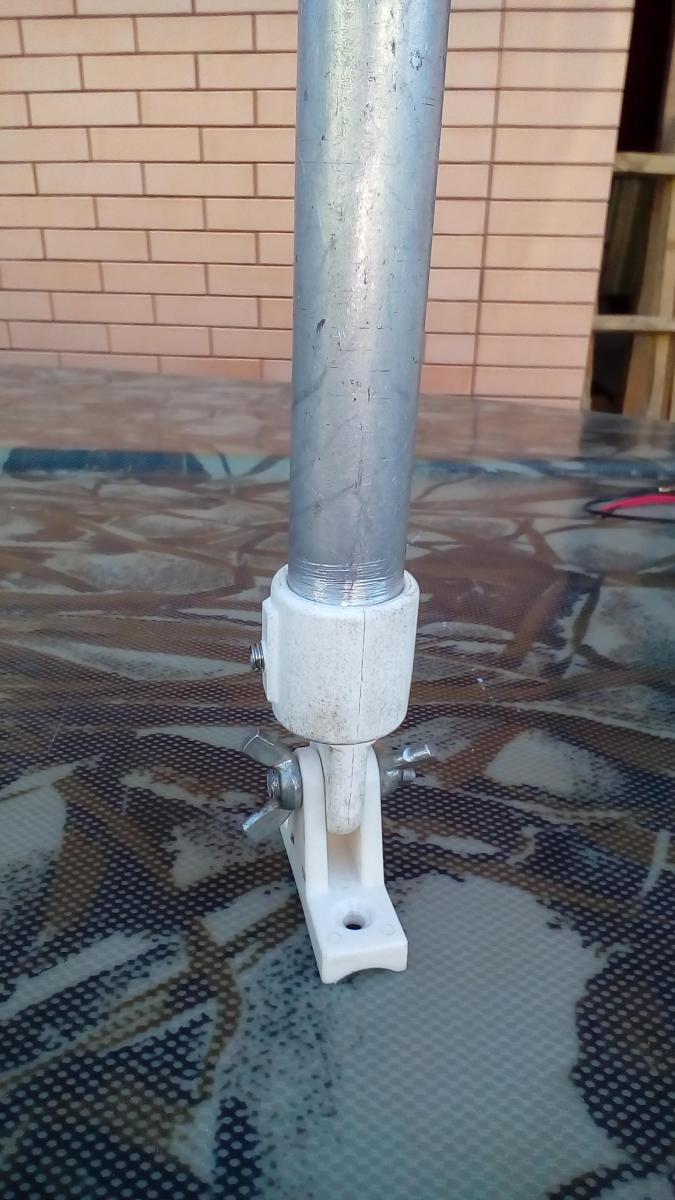

Вчера сделал основания для клотика (трубка + крепление на рамку лобового. Теперь встал вопрос что приспособить под колбу.
Кто-нить встречал круглые повторители поворотов с наших грузовиков белого цвета?
Всякие садовые фонарики не рассматриваю, они хрупкие.

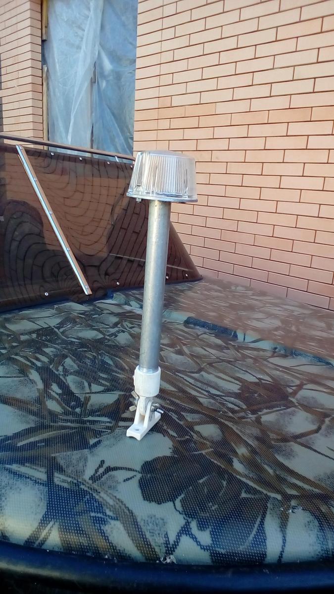

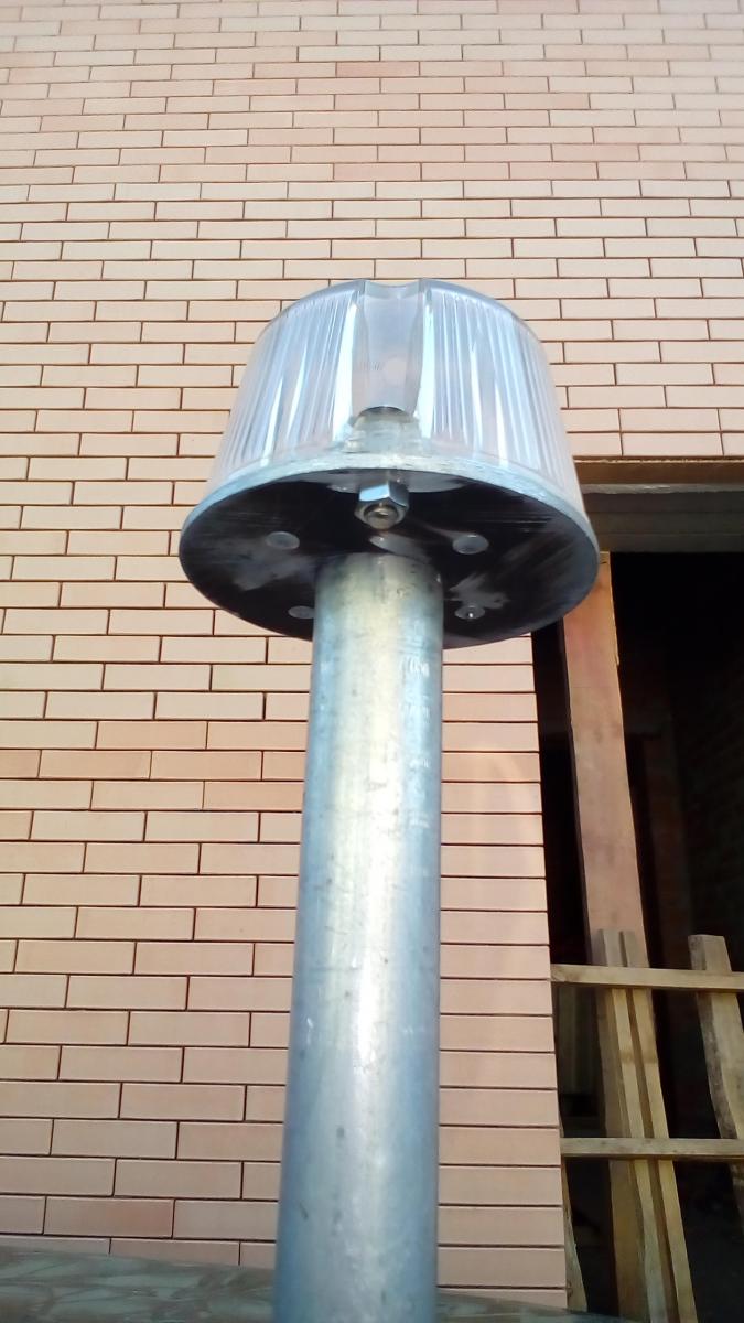

Все готово. Получился намного лучше китайца или итальянца.
Затраты 350 р.
300 за шарниры. Фонарь от какого-то мотоцикла у барахольщиков за 10 рублей купил и 40 рублей светодиодная лента.
Штанга от старого велонасосса, и кусочер алюмния в основания плафона.
Трубу продел в алюминивое основание, надрезал концы трубу, разогнул их на 90 градусов и на 4-х заклепках закрепил
Плафон сделан еще в СССР, работает как линза.
Осталось алюминькой штангу покрасить.
Плафон герметично прижимается через резинку, да и светодиодная лента влагозащищенная.

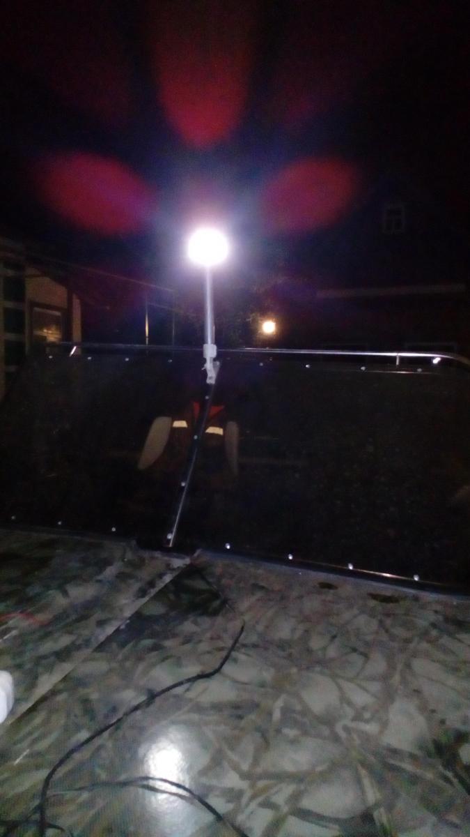

А вот так светит та лампочка о которой я писал. 2 Вт.
Для отдыха думаю шикарно она светит. А на лодке не слепит? В темноту видно?
