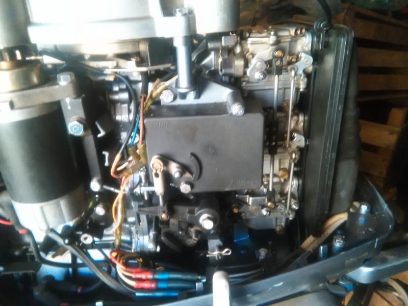

Здравствуйте,подскажите по проблемме,комутатор на фото,внизу 3 риски,вверху точка и риска,стрелка идёт снизу вверх,против часовой стрелки,проблемма в том что при стрелке на первой риске мотор заводится и работает на повышенных оборотах 15 сек,потом обороты падают и мотор глохнет,на второй риске таже ситуация,на третьей риске также но мотор уже не глохнет,а работает на ХХ,стоит заглушить и завести опять повышенные обороты и через 15 сек падают до ХХ,при полном газе стрелка опережения на комутаторе зашкаливает за верхнюю риску,не думаю что так должно быть.
