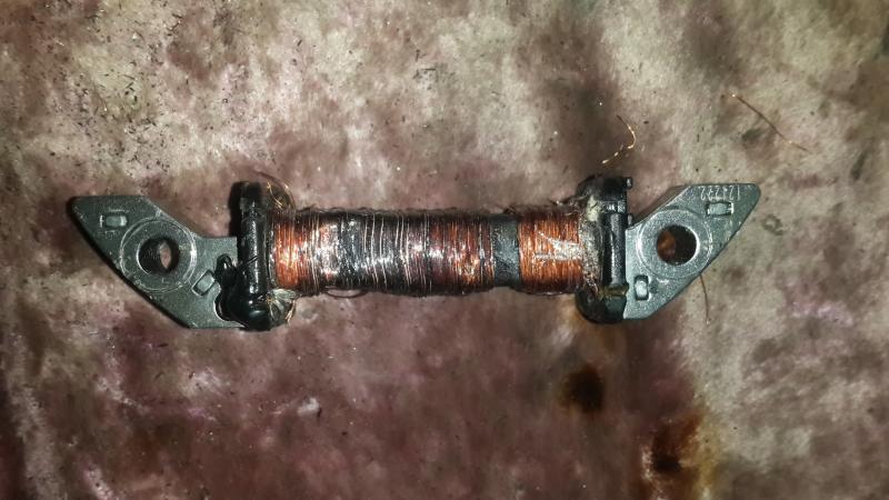

подскажите в какую сторону мотать катушку ?
sea-pro 9.9
sea-pro 9.9
57 КБ Просмотры: 1 669
Если одна из сторон закреплена на корпус, второй вывод идет полноценно на коммутатор, то, что бы не испытывать проблем в дальнейшем, мотай нужное количество витков как можешь (в любую сторону). Но вывода обмотки делай проводом отдельно от корпуса. Затем какой либо из проводов надо будет посадить на корпус, второй на коммутатор. Если не заработает, или энергия будет малая, поменять местами.iNTERN сказал(а):подскажите в какую сторону мотать катушку ?
