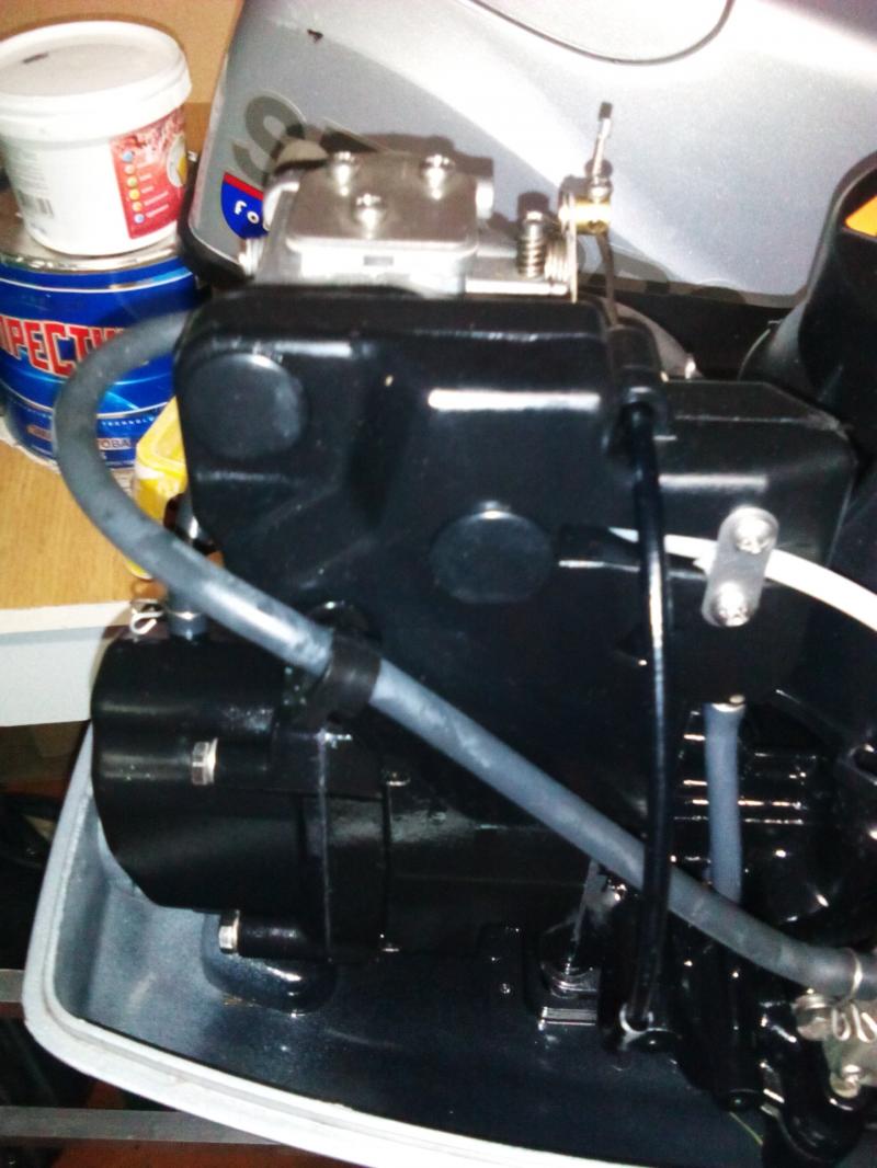

На полных оборотах начинает выкидывать масло со стороны карбюратора, в чем причина????

Смотри лепестковые клапана.
Оно туда может попасть только через погибшие кольца. Ну или через маслосъёмный колпачок, но это скорее в цилиндр уйдет.ж

Лепестковый клапан на вентиляции картера, избыточное давление внутри мотора.

Трубка вентиляции картера идёт в воздушный "фильтр", если клапан вентиляции не держит, и воздух сифонит в обе стороны, то на карбюраторе появляется масло. Разумеется масло из картера в нормальных условиях в карбюратор не пролезет, просто фразеологический оборот.
