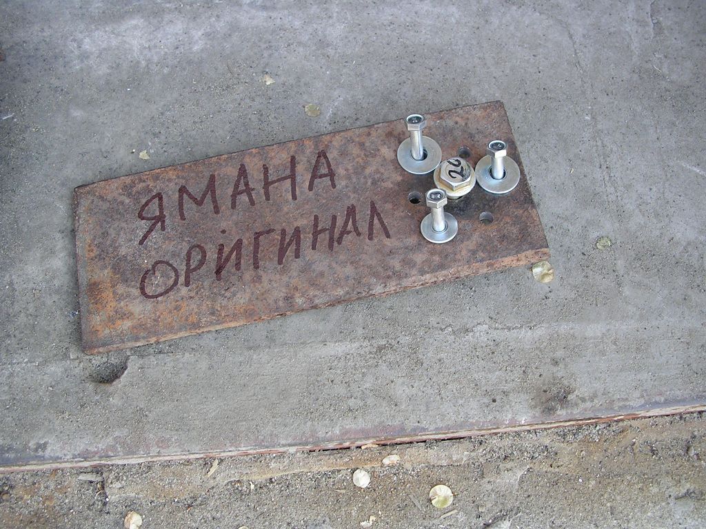

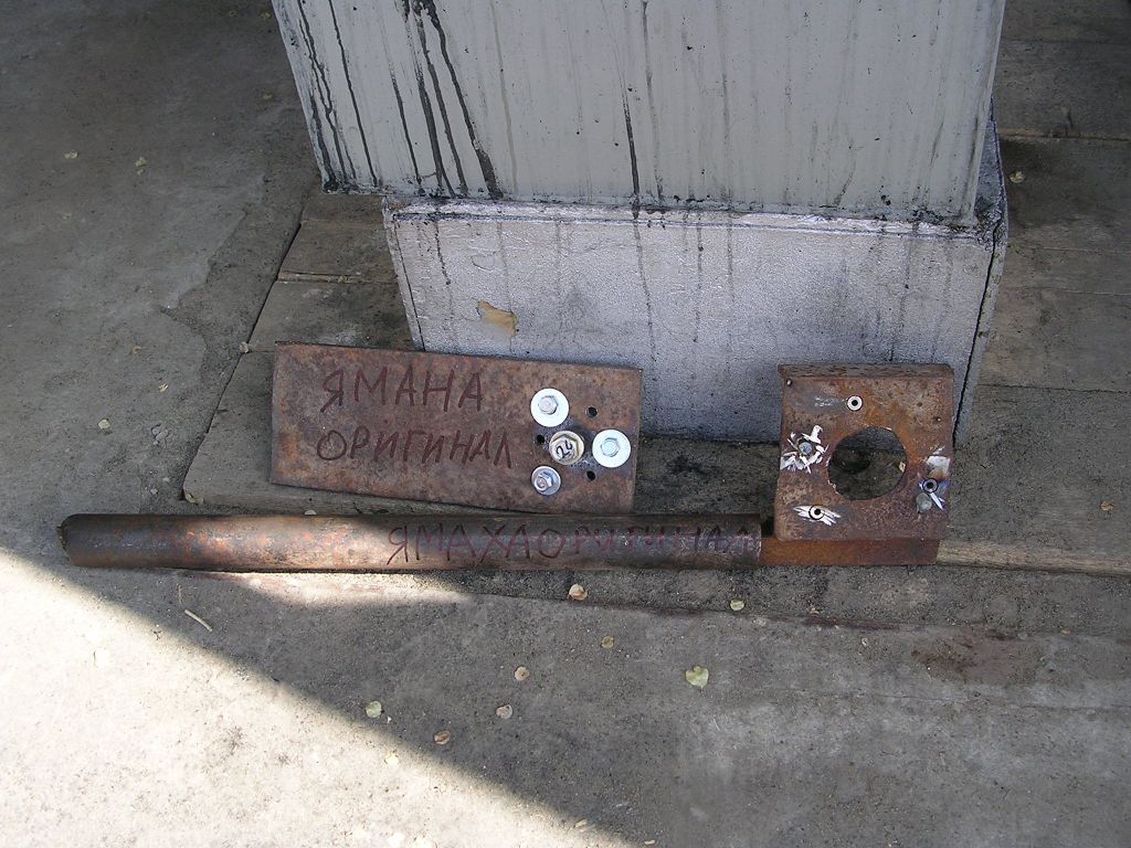

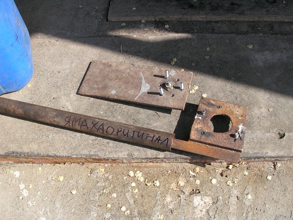

Итак , переделал побыстрому эрзац сьемники оставшиеся после Мерка 2Т - Все без проблем снял на Яме F40 при помощи " оригинальных " :lol: сьемников...!!
Думаю на других моторах с включенной думалкой :D тоже проблем не возникнет......... Фотки попробую с помощью сына прилепить.

Вот маленько народ поуспокоили!! :D :D :D .....
Кстати на мерке 40 4т мож и вправду Ямаховская мотоголова стоит??? Какой рабочий обьем в мануале указан ??, диаметр цилиндра - ход поршня???

Да это Ямаха -мотоголова - конкретно!!! И сьемники мои "Оригинальные" 100 проц подойдут - Диаметр центров на стяжном - 65 на удерживающем не мерял - лишь бы удерживал от проворота и головка на 30 по центру проходила ...........
