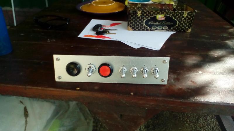

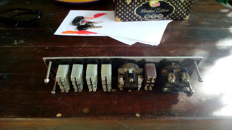

На выходных сделал с лодку панельку. Никакого китая, все из СССР. Советские тумблера и алюминий из корпуса усилителя из СССР. Главное надежно, эти тумблера точно 100 лет будут работать.
Факт, но соединения кнопки не любят влажный воздух, нужно снять винты и припаять провода. :good:
Конечно только пайка и никаких скруток. Эти кнопки с корабля. Им сырость пофиг. А провода я залужу и к кнопкам припояю.

Я так понимаю что кнопки старт ,стоп?Ну старт допустим ладно,но ключ лучше,а вот стоп ,считаю и у себя так сделал лучше тумблер.Кнопку придётся держать до полной остановки мотора,а тумблер щёлк и всё,руки свободны и мотор точно выключил.
Есть еще чека на машинке реверса для этого. А стоп идет тумблером с лева от красной кнопки. Черная это ГУДОК будет.

Тогда я за тебя спокоен.
