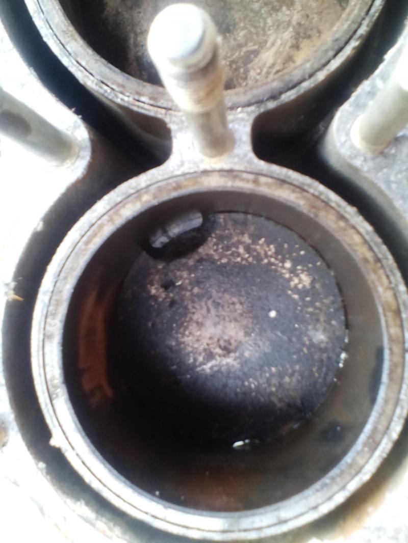

Сегодня вскрыл мотор и во итог
в одном из цилиндров дыра
Bocman
14.06.2016
Неман2
Нетун25э
Сегодня вскрыл мотор и вот итог:
в одном из цилиндров дыра.
Вопрос теперь в следующем кто в Москве сможет сделать ремонт поршневой и сколько это будет стоить

Поршень прогорел
Bocman только ли поршневой? коленвал, подшипники, не поржавели тоже?,

Ни кто не сможет, поршней на Н-25 к сожалению найти уже не возможно. Собери его в кучу и отдай назад.

Олег, какой там диаметр?

Я так понимаю голова гильзованая если нет поршневой к 25 можно ли суда воткнуть гильзы с поршнями от 23
Разница у этих моторов в диаметре поршня сальники подшипники и колено я думаю найти можно от 23
Парни я не спец в этом могу и ошибаться

Думаю дешевле и проще купить бу голову нептуна 23 и воткнуть(хотя это тоже "кот в мешке", чем пытаться что-то придумать с этим мотором. Только если повезет купить у кого-нибудь поршень. Компенсировать потери продажей этой головы по частям.

Я посмотрел поршень диаметр 67 по параметрам может подойти поршень от вихря 25 тоже 67 в диаметре

Не знаю даже каким словом назвать прежнего "хозяина"... От Вихря-25 подходят только поршневые кольца. Наверно в Москве можно купить и поршни Н-25, но дело не только в этом. Прогоревший поршень расплавился и заклинил в цилиндре. Сомневаюсь что вы самостоятельно сможете снять блок цилиндров не повредив другие детали. Лучше возвратить мотор обратно, если конечно это возможно.

Диаметр 67мм. От Вихрь-М поршни не подходят, высота днища поршня от оси пальца у В-М больше чем у Нептуна и диаметр пальца 16мм а у Н-15мм. Гильзы у Н-25 имеют больший наружный диаметр чем у Н-23 соответственно в блок от Н-25 гильзы от Н-23 нельзя поставить, провалятся. Картер Н-25 имеет больший диаметр расточки под центровку гильзы. Головка цилиндров то же своя, на Н-23 нельзя поставить. От этой головы можно только коленвал использовать для Н-23, но предполагаю что с ним то же возможны проблемы.
