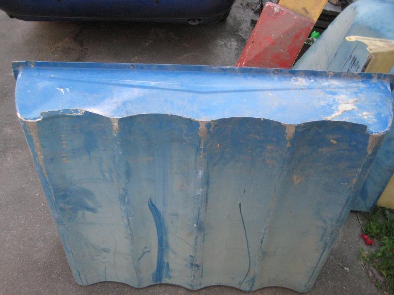

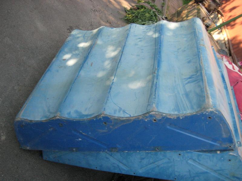

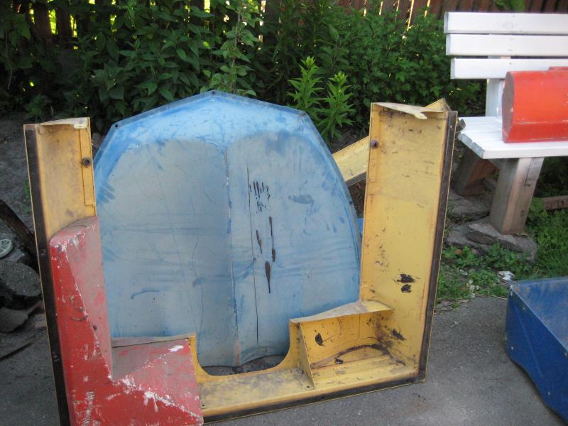

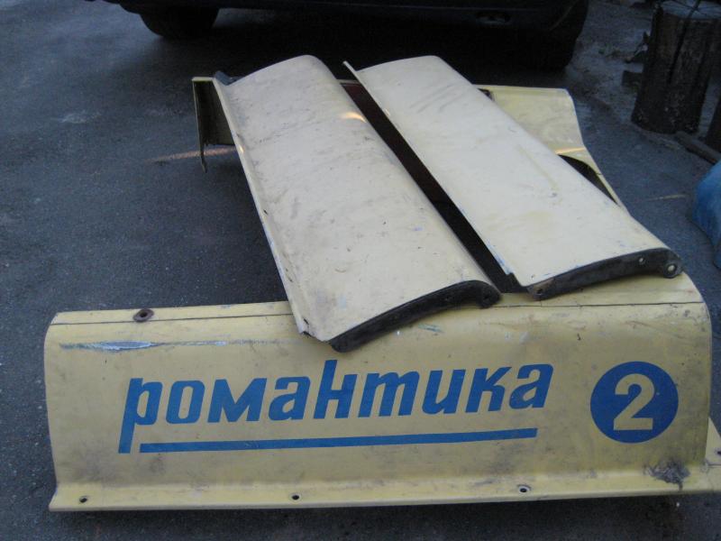

Привет! Стал обладателем набора "Романтика - 2" нет крышек одной из секций. Остается набор на "Романтику"
оцените состояние и посоветуйте, как правильно ее собрать. Инструкцию читал. А по простому где чего подложить, как усилить\дополнить. швы заделать как и чем.. раскажите как из этого набора сделать корабль.
есть одно корыто с переборкой посредине и одно без нее. какое из них ставить?
трапики из сосны 25х25мм под размер корыт с разбежкой 30мм нормально будет?
если приделать на борты корыт под бортами, продольные бруски 40х60мм для размещения перпендикулярно курсу лавки для сидения хорошо будет?
буду весьма признателен.

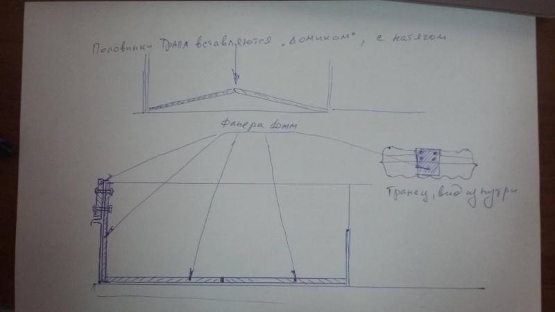

Собирается на болты с резиновыми прокладками по контуру. По поводу трапов. Я за 25 лет поменял несколько и остановился на водостойкой коричневой фанере. Передний трап целиковый, а задний из двух половин. Он, помимо основного назначения, усиливает транец, тоже переделанный. Попробую корявенько нарисовать
4 201
Как-то нарисовал. Идея в том, что изгибающий момент от мотора дополнительная доска (с внутренней стороны транца высотой до самого днища) снимает с самого транца и передает на трапы, распёртые между этой доской и средней переборкой. В задней половине трапа сделан вырез под эту доску, однако трап задней кромкой должен упираться именно в доску, а не в кормовую стенку. В результате транец не изгибается даже под 10-сильным мотором.

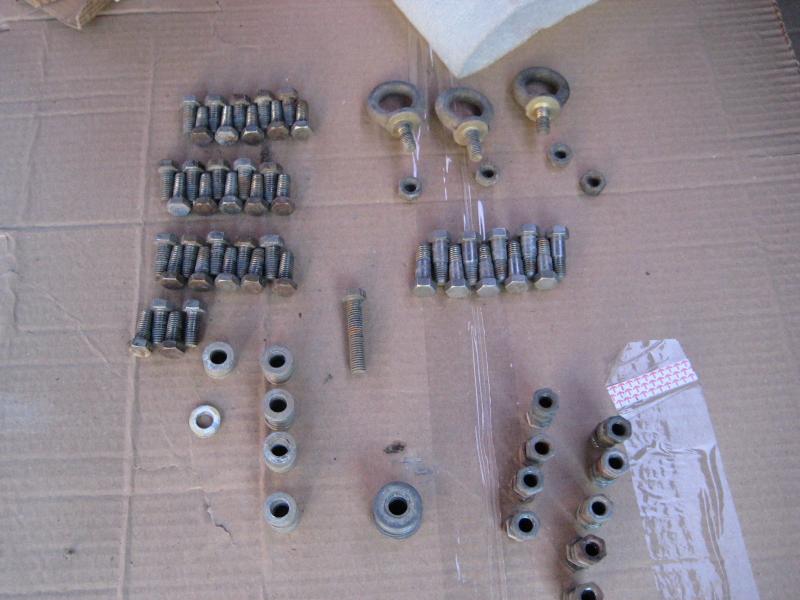

Есть большого внешнего диаметра шайбы под болтами, стягивающие "корыта". Могу фото прислать, но лодку увижу только 9 июля.

на фото видно, что есть в наличии. есть алюминиевые шайбы тонкие - их больше, есть больше размером и толщиной около 2мм шайбы их меньше, и фигурные болты - они вниз вставляются. а как отверстия внизу герметизируются? что по стыку прокладывать между секциями и между верхом и низом?
4 201
М

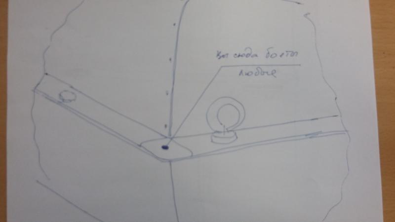

Блин, голову сломал, не помню так... Между верхом и низом резиновая плоская прокладка по периметру. Между секциями что-то типа резинового трубчатого профиля зажато между верхними кромками. Он немного наружу торчит, на него банка опирается при ее положении вдоль лодки. Направляющие болты скрепляют секции, обычные верх с низом. В горизонтальный разъем по углам кормы надо обязательно по болту поставить дополнительно. От ударов эти уголки часто раскрываются и текут.

Уголок, если ты про штампованную почти треугольную деталь с тремя отверстиями, ставить обязательно. Иначе при гребле борт сильно гнется. На самом деле лучше сразу под уключину положить дюралевую полоску, а лучше уголок где-то 25х10х1,5, длиной 200-300 мм и приклепать его к борту по длине. Болты в углы любые. можно даже заклепки. Этими уголками постоянно обо что-то ударяешься, они расходятся и вода затекает при волне и кренах.

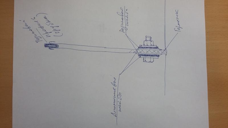

Если разбирать потом не планируешь, я бы собрал с применением герметика. Только надо его нанести полосой толщиной миллиметра 4-5, дать посохнуть, а потом собирать. Вот так примерно.

на другом ресурсе вычитал, что между корытами внизу ставятся резиновые шайбы на болты, в углублния в корпусе, там, где на рисунке "герметик". резиновх шайб под дюралевыми нет.

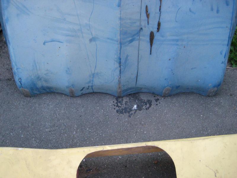

герметик в сварных швах, котрый похож на резину, благополучно выпал. вода протекает. если аквариумным силиконом заклеить ничего не будет плохого?
хочется уже выплывать. на транец фанера на всю ширину заготвлена. думаю, для Москвы-М нормально будет.
4 201
Точно! Шайбы в глублениях. Швы можно обычным силиконом для наружных работ пройти. Или автомобильным герметиком. Аквариумный не твердеет ли? Если твердеет, то потом тоже выкрошится.

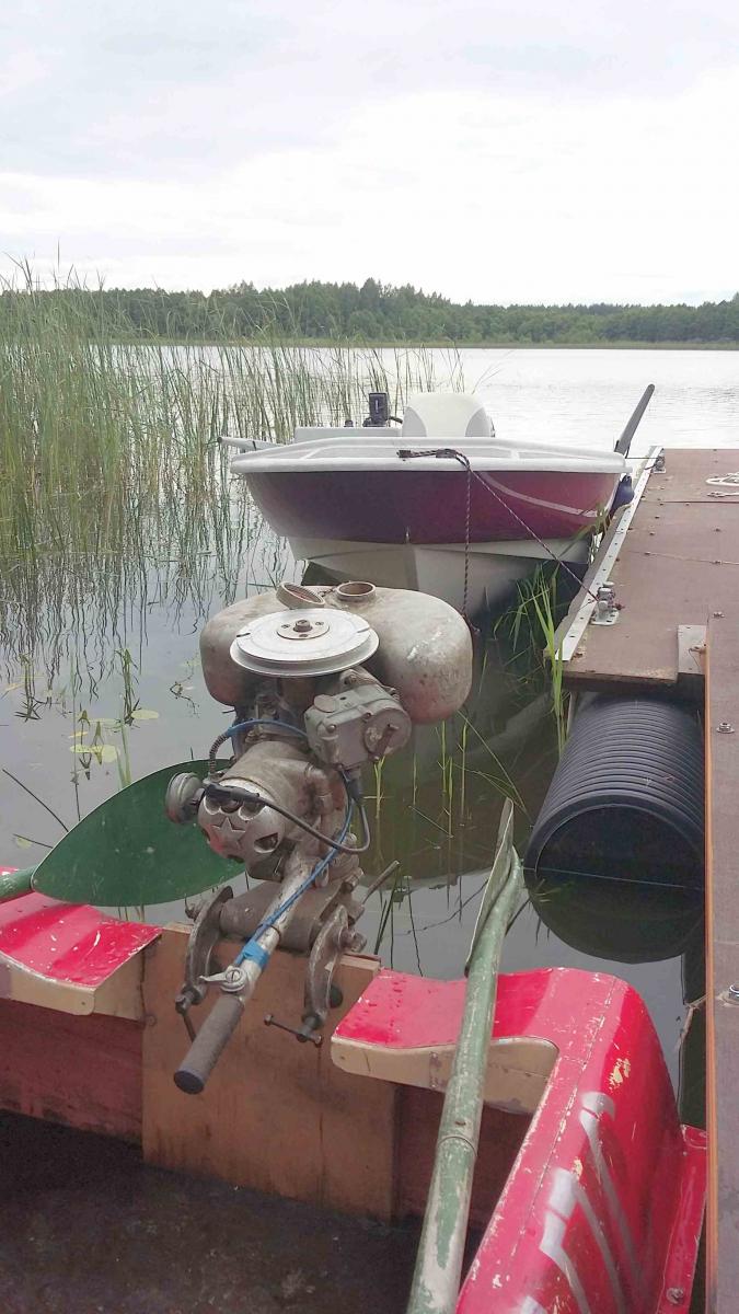

спасибо. скрутил до кучи все. хлипкое сооружение получается. %) хочется Москву нацепить на транец. не вырвет ли? фанеру на всю ширину прикрутил. изнутри тоже фанера. только нет распорки до перегородки от транца.
4 201
Я на Ветре-8 много лет ходил с родным транцем. Не сломал, но он "дышал" все сильнее. Распер сланями, не шевелится совсем. А "хлипкая конструкция" это о транце или о всей лодке?
