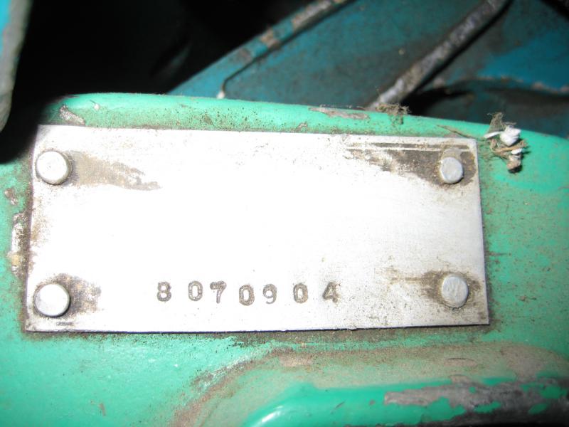

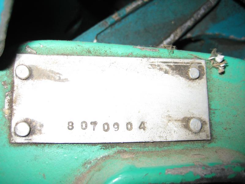

K Klod154 пассажир Регистрация 01.07.2015 Сообщения 2 Карма 0 Город Saratov Лодка В проекте Мотор 1,8 DS 08.06.2016 #1 Прощу помощи в определении данных по номеру! Вложения IMG_4798.JPG 52,6 КБ Просмотры: 1 208
W WOLLI капитан 3-го ранга Регистрация 02.06.2011 Сообщения 836 Карма 102 Город Мать городов русских Имя Александр Лодка маломерные и не только Мотор внутреннего сгорания... 08.06.2016 #2 ничего не скажет...судя по цвету струбцины до 72-74 года...но она походу не родная...

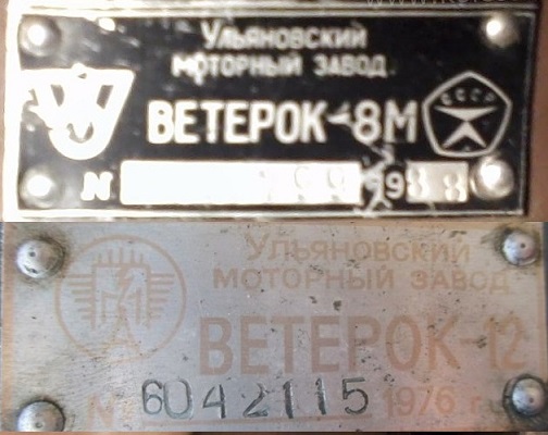

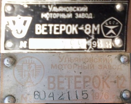

S shalagin капитан 1-го ранга Регистрация 05.08.2012 Сообщения 1 806 Карма 258 Город г.Сыктывкар Имя Сергей Мотор Ветерок-8м 11.06.2016 #3 Первая цифра - это последняя цифра года выпуска, т.е. 1978 год. Остальные шесть цифр - это номер мотора нарастающим итогом с начала года. В 70-х годах год выпуска на шильдике рисовался, а в 80-х годах последние две цифры года уже штамповались. Вложения 5-full.jpg 73,1 КБ Просмотры: 1 125
W WOLLI капитан 3-го ранга Регистрация 02.06.2011 Сообщения 836 Карма 102 Город Мать городов русских Имя Александр Лодка маломерные и не только Мотор внутреннего сгорания... 11.06.2016 #4 струбцина с шильдиком не родные мотору на фото....
