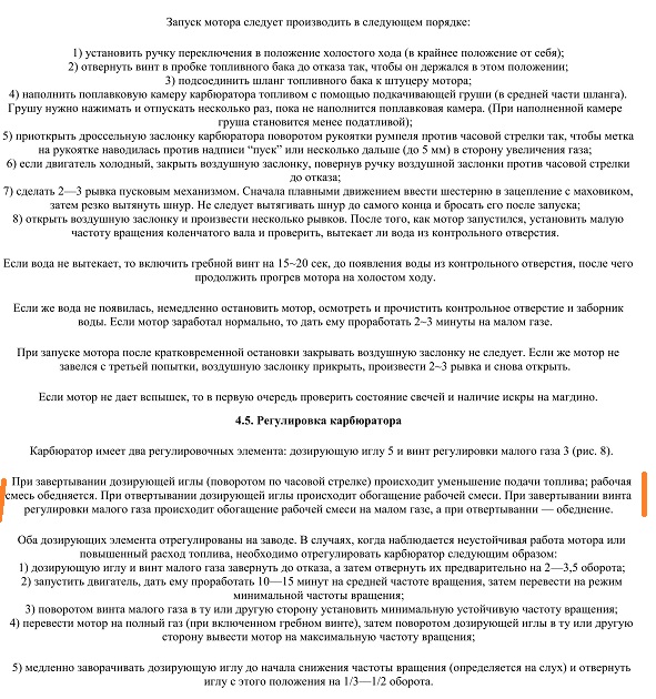

Niver404 сказал(а):
А как сделать так, чтобы не заливало свечи при заводке?
При запуске холодного мотора по инструкции, когда воздушная и дроссельная заслонки карбюратора закрыты, бензин поступает через жиклёр малого газа, при этом поступление воздуха ограничено заслонками, и в результате в картере образуется обогащённая топливная смесь, необходимая для запуска двигателя. У вас видимо смесь слишком обогащена, и поэтому не загорается. Значит надо обеднить смесь (см. вложение), это происходит при отвёртывании винта малого газа. По уровню топлива: при повышенном уровне подпор больше и производительность жиклёров увеличивается, смесь обогащается. При пониженном уровне наоборот, обедняется. Но так как у вас стоит карбюратор от В-12. то к нему нужен "индивидуальный подход", с учётом вышесказанного. И читайте инструкции, ведь "знание-сила"! :good:
