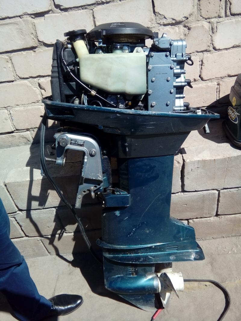

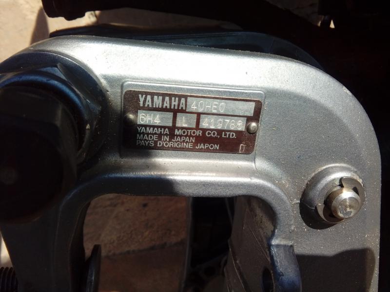

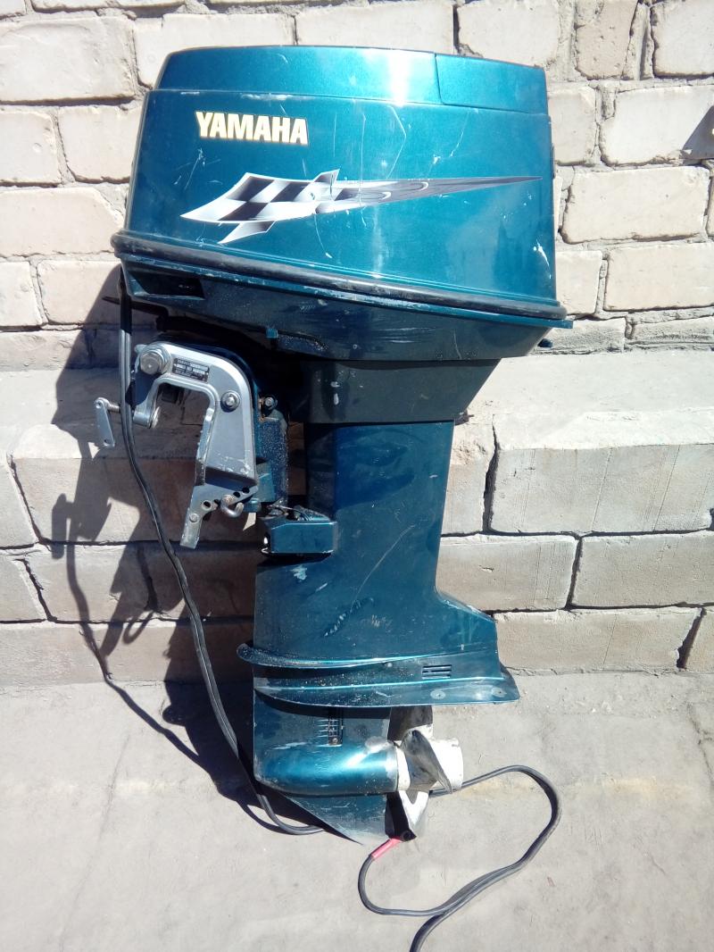

Всем привет! Вот на днях пришла посылка с Японии в виде Ямахи 40HEO 6H4 L. Открыл посмотрел и понял я абсолютно ни фига не понимаю что куда и как). Чет не могу на него инструкцию в нете найти может у кого есть скиньте ссылку. Двигатель пришел с автомиксом в бачке масло, вот сразу вопрос как проверить работоспособность и стоит ли его отключать, я лично очень не против что бы все работало как положено. Дистанция будет стоять аналоговая без проводов, там фишка 10 контактная, буду от нее выводить провода, может кто скинет эл схему, какой провод за что отвечает. Гидроподъемника нет. Кстати будет установлен на Оку 4, по винтам думаю разобраться путем подбора. А еще интересует какое масло заливается в микс и редуктор. Заранее всем спасибо, если задаю часто обсуждаемые вопросы вы уж извините, голова кругом от форумов) P.s.Два вихря 30 с эл стартерами ни кого не интересуют))))

Нормальный мотор. НО! делов тебе с ним придется проделать много чтоб он тебе служил еще долго.
Я сам брал японца 94года и по сей день на нем езжу.
Итак вот что нужно сделать:
- слить масло с редуктора и залить новое (масло любое трансмиссионное для косозубых передач)
- заменить крыльчатку помпы на новую (желательно оригинал)
- заменить термостат (ОБЯЗАТЕЛЬНО)...так как с моря они всегда приходят мертвые
- снять и прочистить с пристрастием! с применением специального очистителя, карбюраторы! (разобрать их до нуля!!! особенно прочистить смесительные трубки!)
- кастрировать автомикс........(тем в интернете хватает как это сделать правильно) - не сможешь найти - пиши на меил расскажу все подробно!
- заменить свечи на новые.
ну и все.....ездить и наслаждаться!!!

Запустил двигатель. Завелся после долгого простоя секунду на 5 кручения стартером, далее заводился с пол оборота. Вода пошла сразу причем хорошим напором. Думаю при подготовке к продаже помпа менялась т.к. крутились болты и не было отрегулирован реверс тяга (устранено). На холостых двигатель работает ровно не трясет обороты держит. Чет нет у меня желания трогать карбюраторы. Работал двигатель на холостых минут 5 и не плохо дымит на чистом 92 бензине. Так что думаю автомикс в работе. Но все таки о надежности работы конечно сомнения на будущее.... Хотя так удобно лить чистый бензин. Термостат так и не открылся с сапога теплая вода с контрольки прохладная. Вскрою на днях и проверю его с помощью банки и кипятильника. Заводил в бочке так что следующий тест драйв на воде. По двигателю пока замечаний нет все очень тащательно смазано стартер дейвуд и т.д. Посмотрим что натходу покажет. Обощелся двигатель в общей сложности 1000 баксов плюс 200 за машинку 701 для левого руля с тросами и косой блин ток фишки пришлось переделывать на машинке была 7 контактная а на двигателе 10. Хотя подъемник ручной. Но японцы все провода делают разноцветные что очень облегчило подбор их и подключение. Ну надеюсь еще прослужит. Кстате масло с редуктора слил было без воды но и уровня не было. Все выставил. Теперь проверка на ходу в ближайшие выходные.
