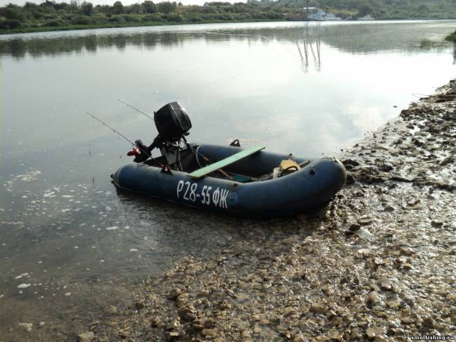

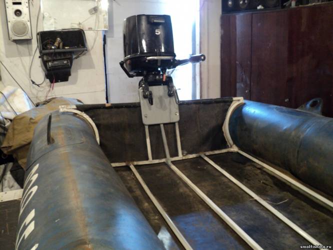

Мотор ддддддревний . Вольво пента Архимед , на колпаке было написано 6л\с. в комплекте с ним шло ещё две башки . Одна из них была опознана как 5л\с , другая как 9л\с .
Затрудняюсь сейчас определить на каком видио какая бошка . Могу только сказать , что под 9л\с винт 11 шага был недокрут примерно 1000 об\мин . скорость была ровно 30км\час . Никакого экстрима , всё стабильно , управляемо и ровно . Я бы смело воткнул бы пятьнаху 2т, потому как вешал на это "блюдце " Мерка 20 4т ... ну и ни чо .... всё ровно , только вылазить с лодки нельзя , .....она вертикально становилась как поплавок .. :crazy:
Только побаивался , что лодочку разорвёт в клочья водой . Она же резиновая и лет ей уже было 20 от роду .

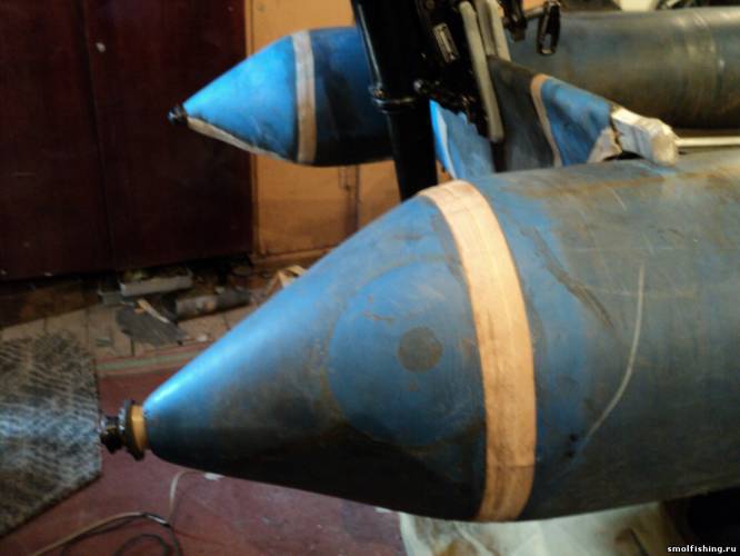

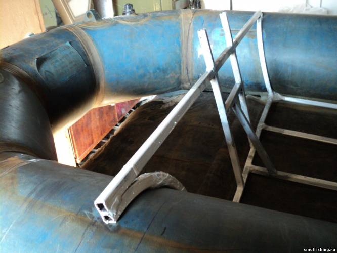

Да ни чё не утонет...... Вольва весит 26 кг .... Суза - 33 кг . Дык у меня балоны 30 см диаметром , очень мало с сзади торчат и железа столько ,, что на чугунный мост хватит :crazy: :crazy:
И ни чего не утонуло , даже когда топляком дно пробил . Дырка была такая , что кулак свободно проходил .
Дык лодочка даже ход не потеряла , своим ходом до машины километров 6 , на среднем ходу ехала и бодренько так ехала ( полная воды).... :crazy: :crazy: :crazy:

Силовой каркас даже) Жгёшь однако) Такими темпами ты скоро стационар и откидную колонку туда внедришь :lol:

Да какие там темпы ...
Это было пять лет назад , когда на всех форумах кричали , что гидрокрылья на мотор и прочая подобная хрень - панацея для коротких лодок при выходе на глиссер .. Что бы доказать обратное , за выходные переклеил обычную гребную надувную лодку в транцевую .
Кстати , такая схема "со скелетом " позволяет внедрить чуть ли не все " фенички " для обводов лодки ( полноразмерный тоннель , реданы , чумовую кильватость , форштевеь с клювом и т.д.) на "мягком" днище .
