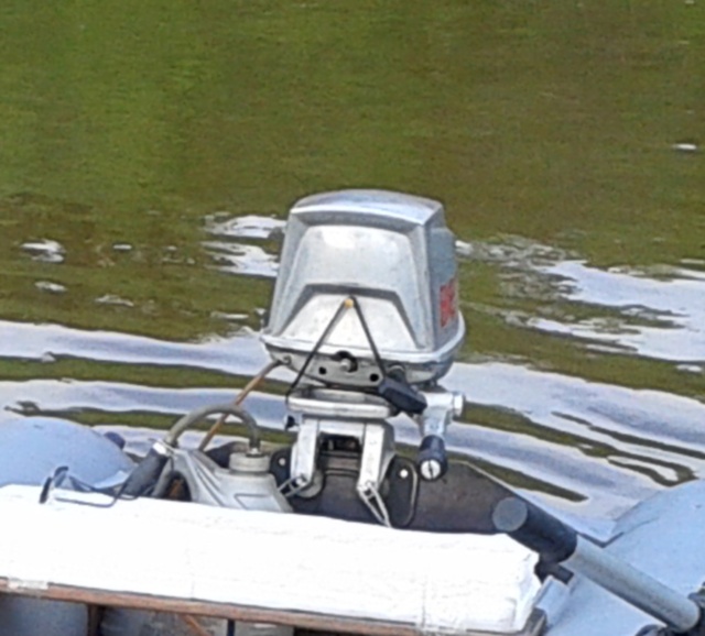

Такая пойдет? :jokingly:

НЕ найдёш, можешь не искать. Я выкрутился вот так, по затратам 20 рублей, и 30 минут работы. Ответный хлястик приклепал заклёпками к кожуху. Весь тот сезон от ездил служил верой и правдой и не подвёл))

выгни из проволоки. или на разборках автомобильных есть похожие защелки. у меня фильтр прижимают и воздуховоды. делов на 15мин.

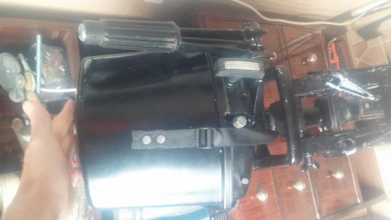

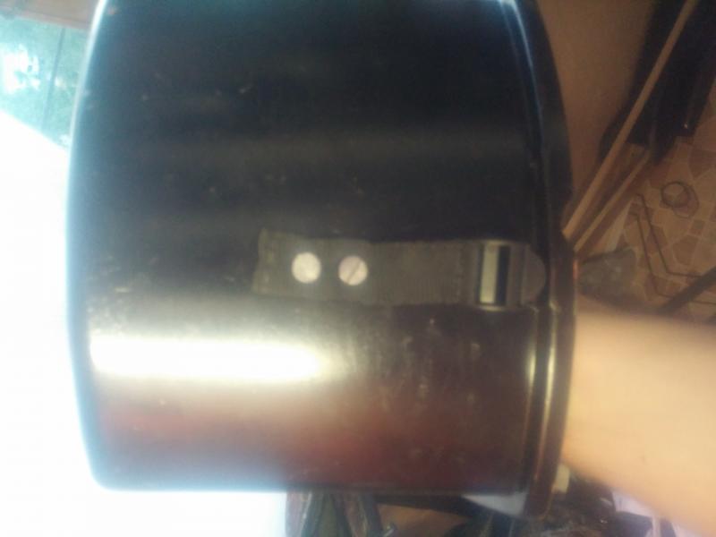

Нашел 100руб.)))) Кто ищет тот всегда надет.
