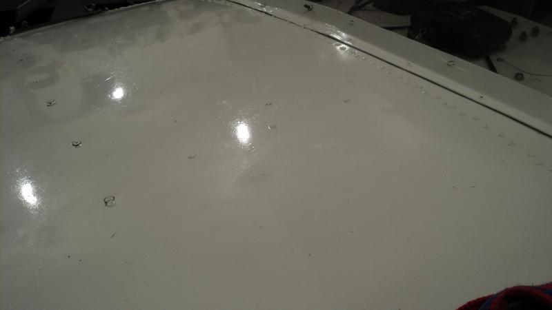

Много слышал , да и сам видел , что краска на лодках ... тускнеет , выгорает , выцветает , становится матовой , желтеет и т.д . и типа это происходит от солнца .
Может так оно и есть , но точно не в ста процентах случаев . В этом убедился сегодня .
Вода у нас в Оке - жуть какая жёсткая . Поэтому на моторах ( потому как они горячие ) брызги воды высыхают , а соединения кальция остаются на поверхности .
И так множество раз . В итоге на поверхности мотора начинает наростать толстый слой " накипи " . Ну типа как стологтиты в пещерах
Эта хрень ни чем не отмывается и кёрхер с пеной ей по барабану ... Мало того , хрень эта очень хорошо вбирает в себя любые загрязнения воды и эту грязь уже тоже не смоешь ничем ..
Победить её можно лимонной кислотой ....., то есть растворить отложения кальция .
Прикол в том , что и лодка тоже нагревается на солнце и на лодке тоже высыхает вода и откладывается эта накипь .
За пару сезонов белая лодка превращается в мутно - желтую с низу и матовую сверху . И смотрится она уже так , как будто она старше меня

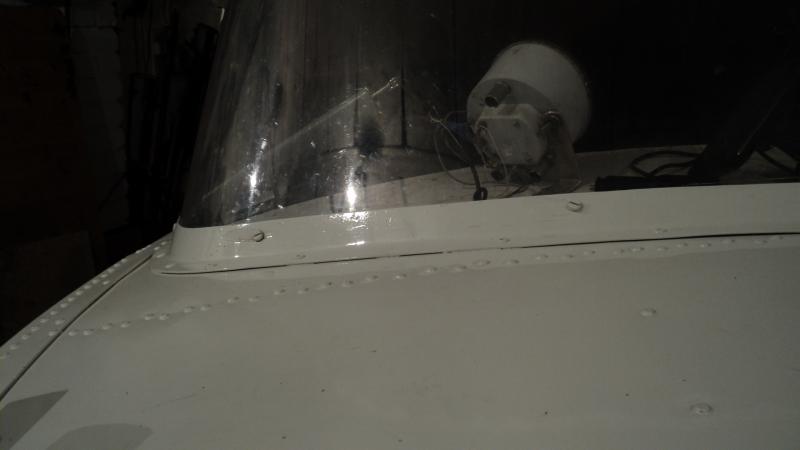

Короче , сегодня разводил лимонную кислоту , дабы помыть мотор перед сезоном ... ну и расплескал жидкость на капоте лодки .
Помыл в очередной раз мотор и диву дался
На том месте , где расплескалась "лимонка " , капот заблестел круче чем котовы яЙца !!!
Недолго думая , разбодяжил два пакетика по 100гр.( 30руб.+30 руб.) лимонной кислоты в 1,3 литрах холодной воды . И с пульвизатора поливал лодку минут 20 ( с перекурами ).
Дышать этой водяной пылью нельзя !!!! сразу дыхание перекрывает . Работать только на улице !!!!!
И о чудо !!!! Лодка легко отмылась кёрхером , даже без пены .
Лодочка стала ослепительно белой и блестящей . Как будто вчера покрасил .
