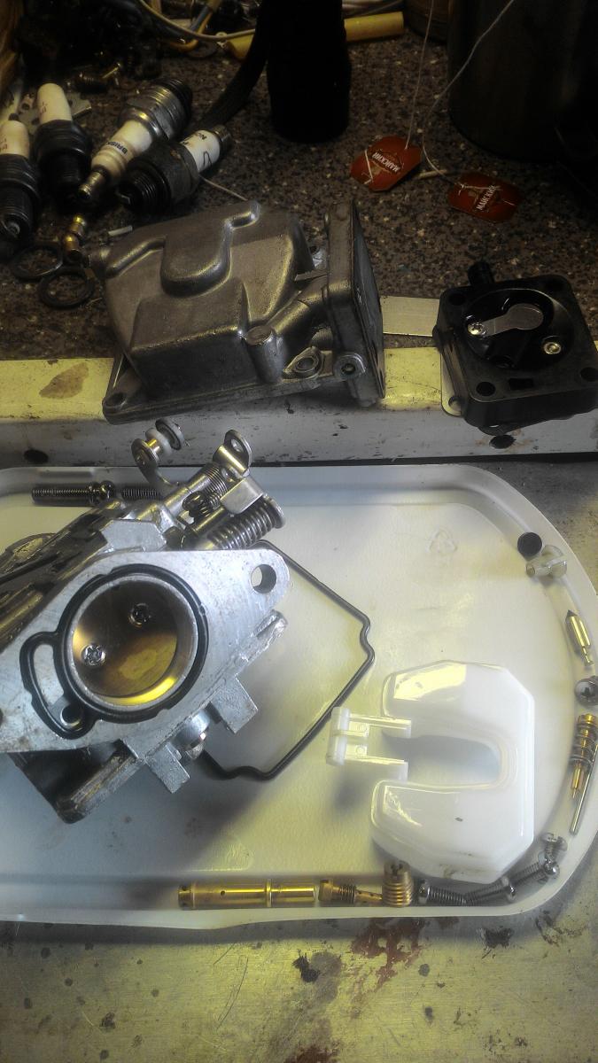

Засекайте время. Тох18. Фотки грузиить не буду. стоит в сборе. причины-плавание хх. Снимаю карб.

Готово. Разобран полностью.

Понимаю, что разбирать нужно, иначе не вымыть и т.д. Вопрос такой: жиклёры это вроде понятно что вкручены до упора в гнёзда. А вот игла и т.д. Что вообще можно крутить а что нет?

Игла регулируется по мануалу потом
