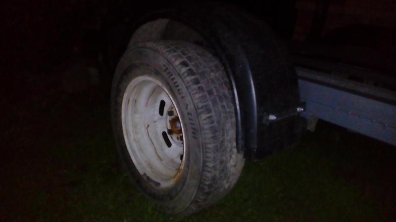

Колея стала на 20 см шире и значит ложементы опуститься практически на раму. Проще спуск и подъем. Кто что думает? Износ подшипников не в счет, их все равно периодически менять.

А лодка то какая ? Она килем в раму или водилу прицепа не упрётся , при таких низких ложементах ?
1 354
Будут изнашиваться не только подшипники но и покрышки, даже ось может согнутся от черезмерной нагрузки (есть в сервесе такой вариант переделки с последствиями, завтра фото) Если тебе 100 метров от дома докатить то нормально.

Лодка стеклопластик, 4.5 метра, 150-170 кг + мотор суза 30 неболее 50 с баком. Так что общий вес до 250. До воды 15 минут ехать. Видел нивы гоняют с такими колесами, а тут 250 кг максимум. Думаю попрет.
Ложементы еще не закреплены, так как лодка еще доводиться на производстве. Ложементы выставлю как лодку на прицеп поставлю, чтобы килем по роликам скользила.

нивы на разварках гоняют,а это немного другое
тут дело даже не в подшипниках,а в шпильках ...

Там по 4 жигулевких болта (12), какие шпильки? 250 кг максимум, разделим на 2 колеса + фаркоп.
Разве это нагрузка?

да без разницы шпильки или болты)))
я про то что нагрузка на них увеличится больше всего...а не на подшипники(хотя и на них тоже)
в вашем случае не критично ....

Попрёт, но недолго... если рядом и небыстро -- на всю оставшуюся жизнь хватит :)
Лично я до таких мудростей не додумался, нашёл место поглубже, а сосед -- сделал удлинитель дышла сьёмный, и загоняет прицеп по-шею,,,, и похрену какой высоты прицеп.. Я тоже собрался удлинитель сделать , купил головку для прицепа.... и тут на лодочой базе новый нормальный бетонированный слип сделали ... Всё разрешилось :hahaha:

Всё нормально будет.По твоему весу-хоть ещё одну лодку сверху ложи :)
Шпильки,подш.,на более высокие веса рассчитаны и расширение на 15 см даже не почувствуют...

:D Делай ,не парься! Вот делал под прогресс с ямахой 50 сил.Ничего,работает. :good:
