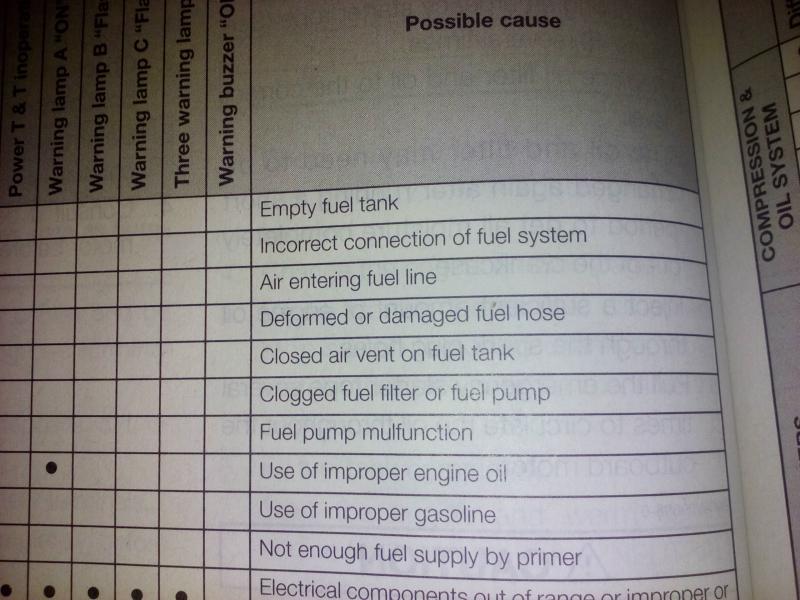

Shmits сказал(а):
Ну чтобы датчик определял класс масла по API- слышу впервые). Звучит фантастично. Хотя...
Не знаю что япы придумали ,,, вот таблица с руководства пользователя :
  • 76,6 КБ Просмотры: 1 423
Shmits
21.01.2014
Крым-1
Tohatsu 30 4т. инжектор
ELEKTRIK 71 сказал(а):
Как последнее время принято говорить: похоже на маркетинговый ход). По крайней мере мой мозг,других вариантов не выдаёт :unknown: Интересно: а в оригинальной импортной инструкции есть такая графа? Как нибудь доберусь до своей инструкции-посмотрю,что в моей. Правда и модель у меня другая,по старее, и лампочка всего одна.

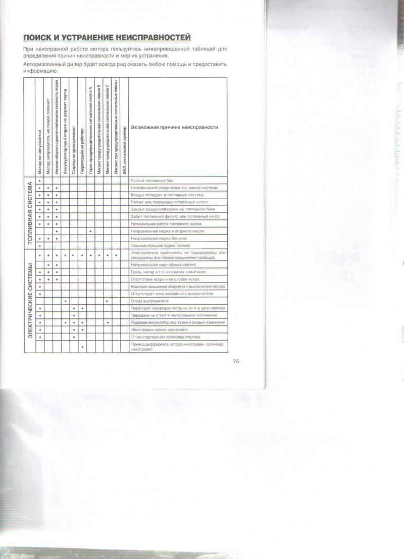

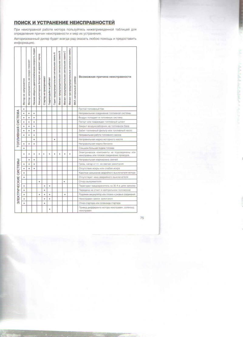

Пожалуйста таблица с импортной инструкции ( на 4-ех языках напечатан мануал )
Как определяет неправильное масло х.з. :?
