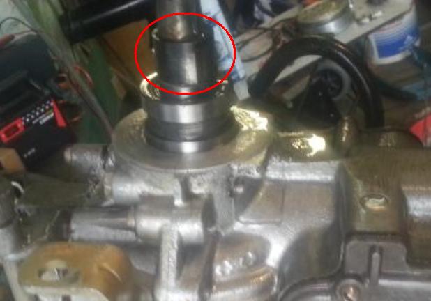

а кулачек снимал? может перепутал когда ставил? у меня такое было - потом упарился заводить. перевернул и все ок. и еще керном на торце метку выбил.

Что есть кулачо?

Кулачок - профильное кольцо на верхнем конце коленвала, сидит на шпонке чуть ниже конуса. кулачок в нужный момент размыкает контакты прерывателя при вращении коленвала. если его перевернуть "вверх ногами" - изменится момент размыкания, да и профиль кулачка получится другой - получится, как будто кулачок вращается в обратную сторону. рассмотри это хозяйство - поймешь, о чем спич.
нашел чье-то фото - кулачок обведен красным.
