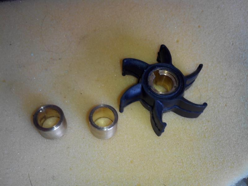

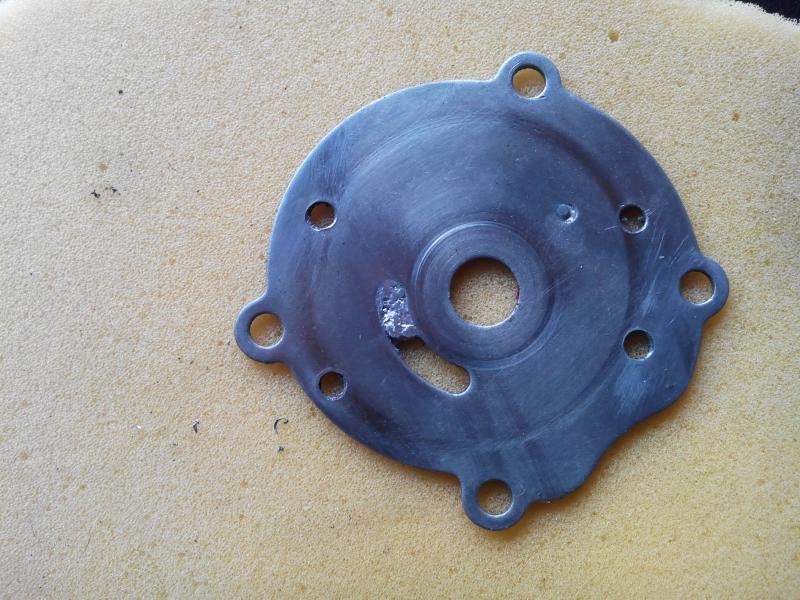

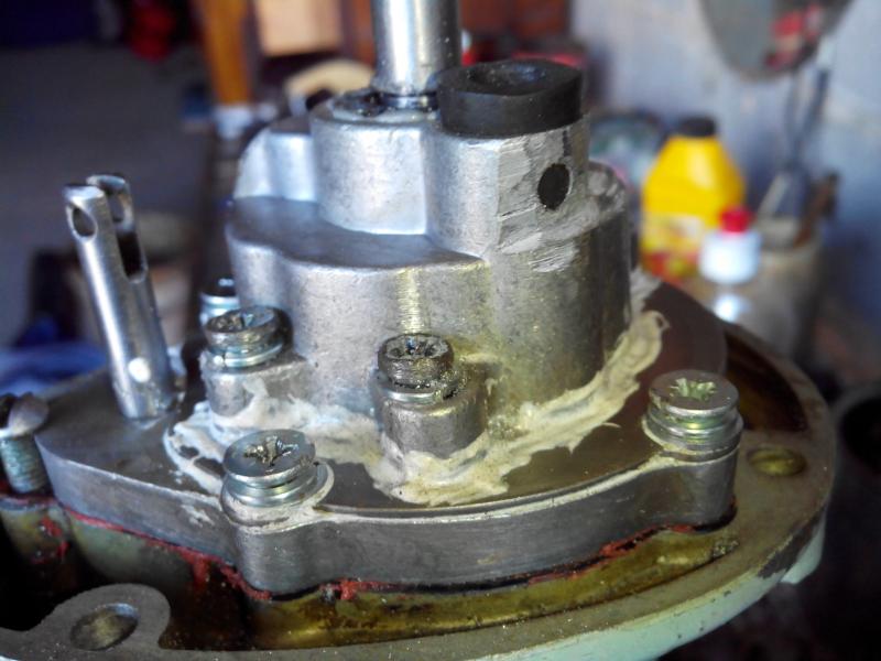

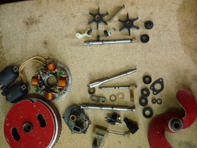

Здравствуйте ! Купил Прибой.Малохоженный. Помпа не давала достаточного давления из-за остаточной деформации крыльчатки. Были в наличии помпа б.у. в сборе с Прибоя и новый корпус помпы с Ветерка.Купил новую ветрокрыльчатку. Решил инсталировать помпу Ветерка в Прибой ,благо,помпа родная оставалась нетронутой и всегда можно откатить назад. Можно было ,конечно,купить новую крыльчатку с Джонсона 4 лс http://outboard.com.ua/product_info.php ... cts_id=265 ,но цена 835 гр ( прим. $34) остановила . Да и хотелось решить проблему окончательно.

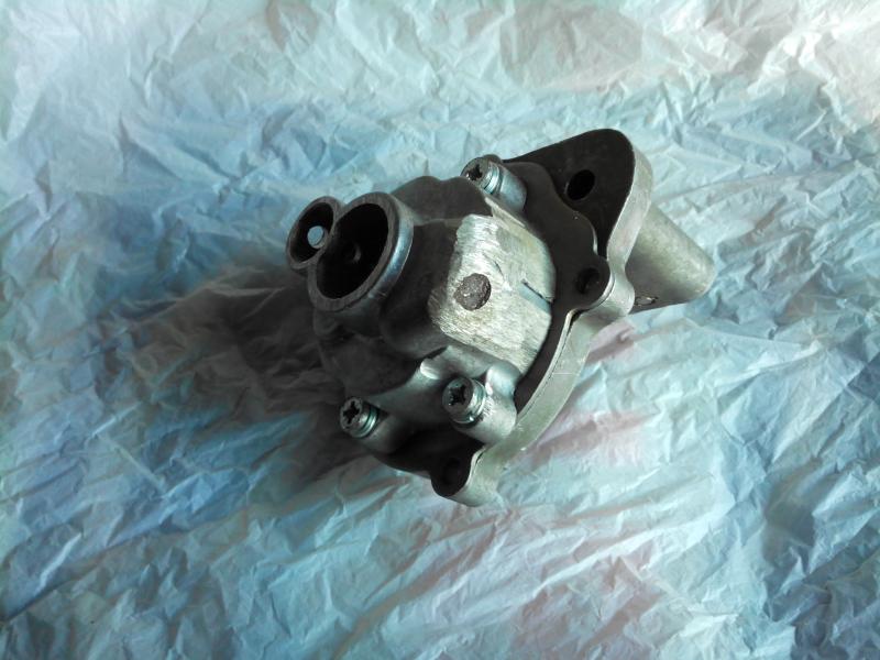

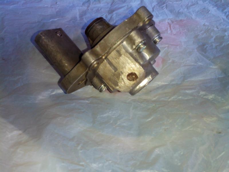

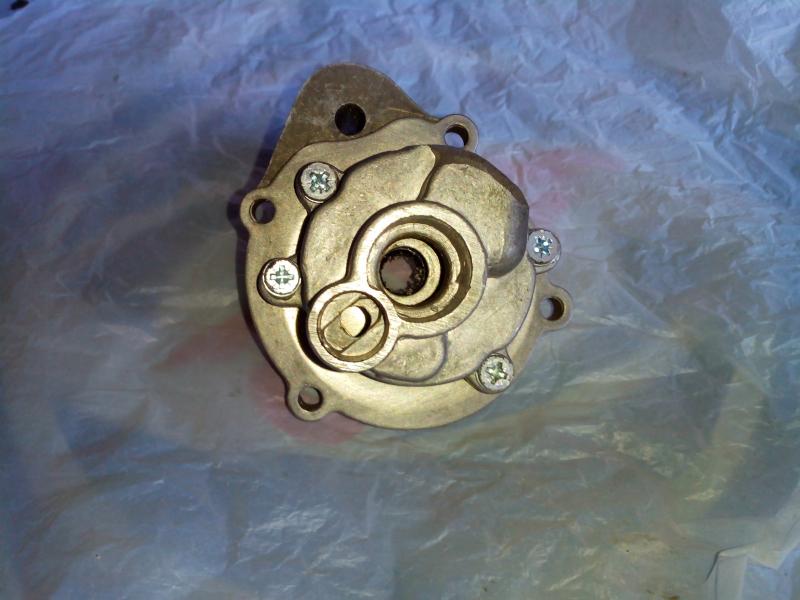

1. Точим втулки.Мне выточили сразу 3 шт. Не запрессовывая в крыльчатку Ветерка делаем пропил под шпонку. Втулку посадил в крыльчатку на клей Поксипол.

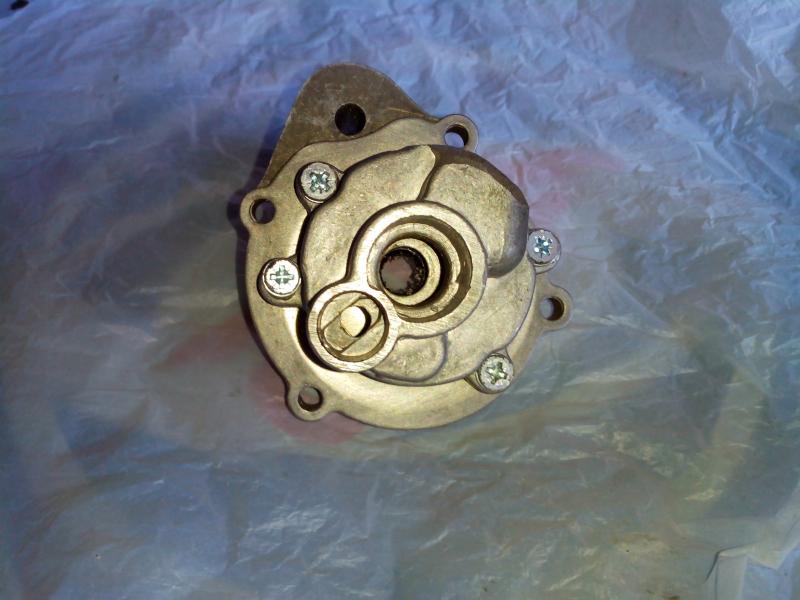

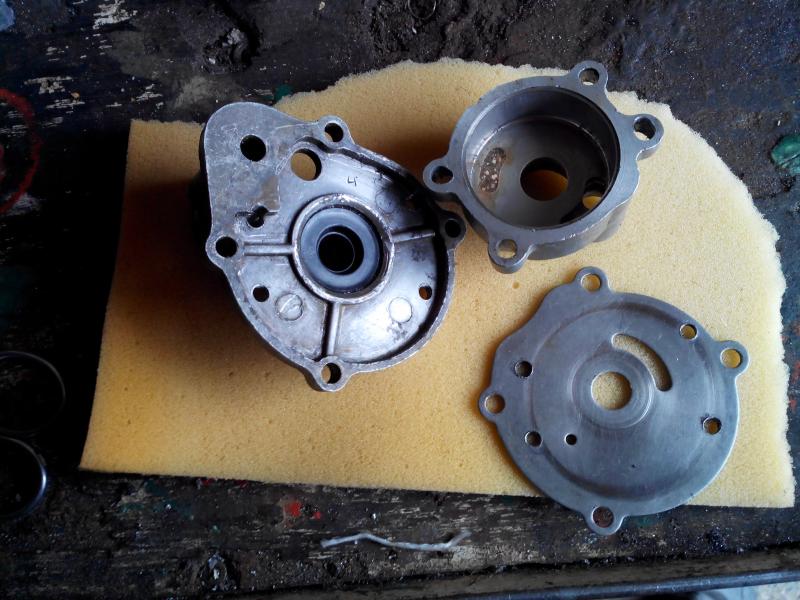

2. В корпусе помпы Ветерка глушим отверстие забора воды и стачиваем ненужные выступы.

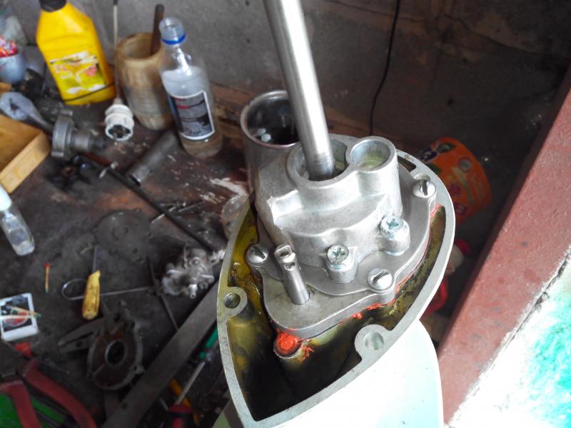

3. Крепим зеркало Прибоя на 4 винта к нижнему корпусу помпы Прибоя.

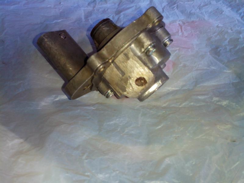

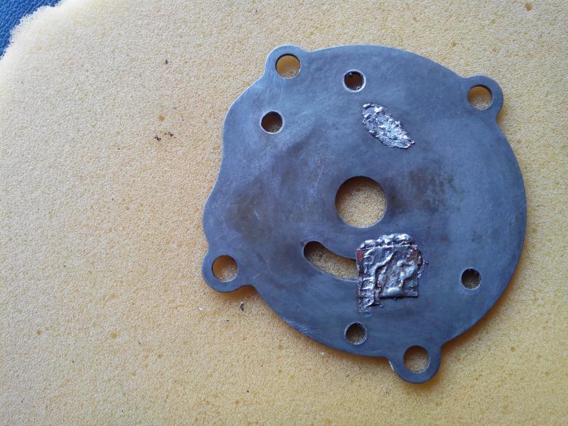

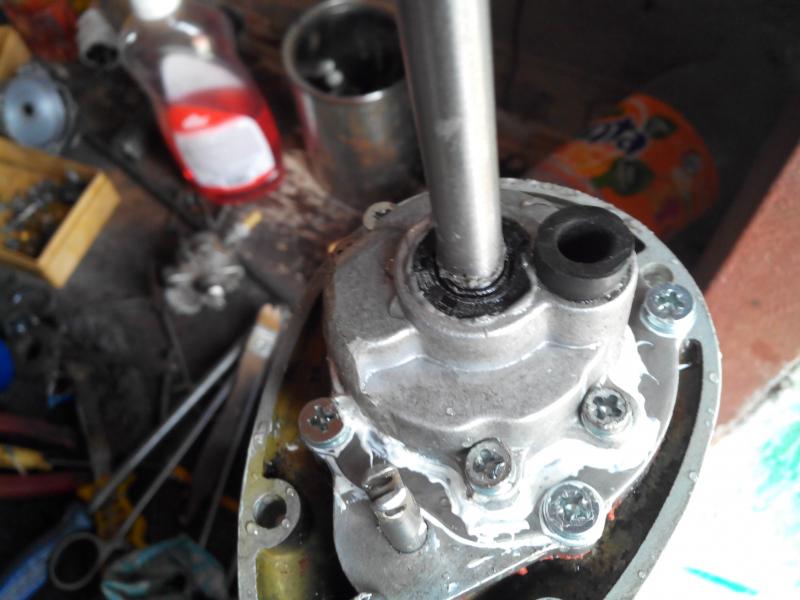

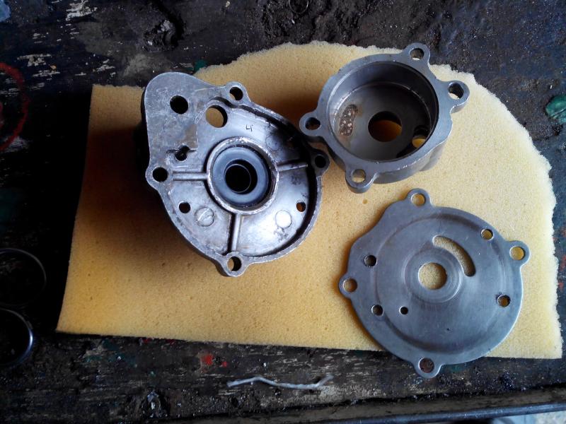

4.Центруем корпус помпы Ветерка и находим положение корпуса,чтобы забор воды был с овального отверстия в зеркале Прибоя. Намечаем отверстия под корпус ветропомпы. Сверлим по одному отверстию. Нарезаем резьбу и крепим по одному винту. Сверлить сразу 4 отверстия не советую. 100% не угадаете. Обязательно смотрим куда выйдут просверленные отверстия еще перед их разметкой. Советую использовать зеркало с Ветерка поверх зеркала Прибоя. Тогда выход воды можно сделать в том же месте,где и выход Прибоя. Зеркало ветропомпы нужно садить на герметик на прибоевское.Отверстие для забора воды нужно будет просверлить в обеих зеркалах. Забор воды будет из-за зазеркалья прибоевской помпы. Прибоевское овальное отверстие будет закрыто зеркалом Ветерка,т.е. заглушено.

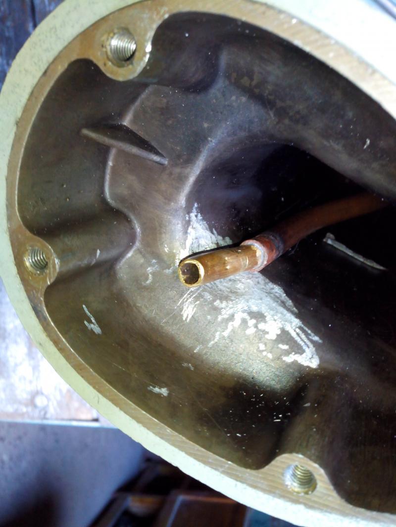

У меня не было зеркала Ветерка и выход воды с ветропомпы был не там,где прибоевский. Из-за этого пришлось подтачивать внутренность ноги и выход ветропомпы. Советую внимательно посмотреть на выход воды с ветропомпы и как он будет чувствовать себя в ноге Прибоя.
Заусенцы отверстий в зеркале Прибоя зашлифовать.Корпус ветропомпы нужно будет садить на зеркало с герметиком.
Да и зеркало Прибоя я садил на герметик. Зазеркалье должно быть герметично изолировано от подсосов воздуха.
