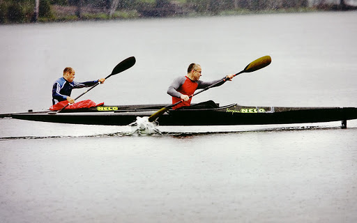

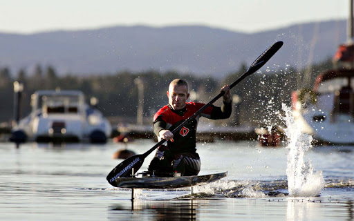

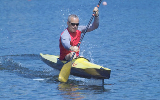

Начал проектирование и строительство вот такого катера на подводных крыльях.
Хочу спустить на воду в следующем месяце.
Фотошоп:

Так что всё таки вы начали? Проектирование или строительство? Как по мне так сначала проект, потом постройка! Ну или постройка, а проект уже и нахЕр не нужен... :unknown:

Я не физик и не теоретик,я практик,но что то мне подсказывает что идея мертва.Мышечной силы не хватит чтобы разогнать конструкцию до скорости выхода на крыло.
Хватит !

Начали и проект и строительство.
Разные бывают способы создания конструкций.
Конечно конструкторская документация несколько опережает, но сроки сжаты и металл тут же появляется и с некоторыми отличиями, что вызывает правку в чертежах.
Проект в виде чертежей обязательно нужен, что бы можно было повторить конструкцию, хотим сделать несколько штук и потом путешествовать компанией.
В сумку должно влезть всё и крылья и мотор.
Будет два варианта двигателя: ДВС и Электромотор.

Ну не в шоке ,но и байдарка совсем не то что на первом фото.Ну а про моторы (двс или электро) вообще никто в начале не говорил. С моторами может что и получится,но думаю с весом конструкции и материалами придётся побороться.
