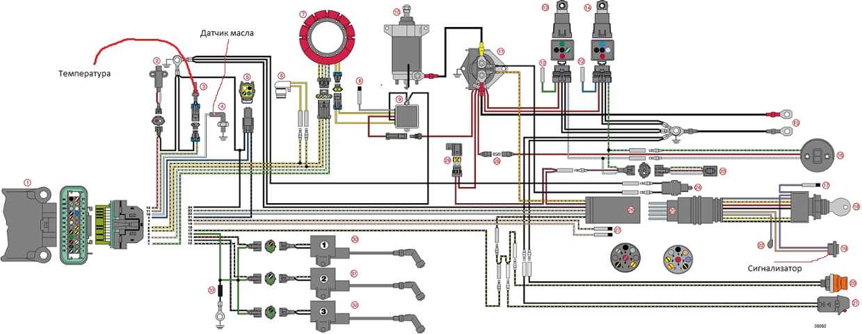

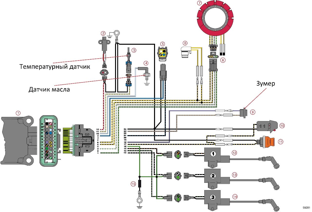

Добрый вечер.Имеется комплект Казанка 5М3+mercury F40E 2002г/в.Зумер(сигнализатор аварии на всё) стоит на ДУ.Хотелось бы разделить.Т.е. отдельно поставить лампочку сигнализации на температурный датчик и отдельно лампочку на датчик давления масла.Подскажите пожалуйста возможно ли это сделать на этом моторе?И с английского языка,на электрической схеме этого мотора,датчик масла переводится как переключатель масла.Что бы это значило?Спасибо.
11 800
5 293
дело в том что провода с обоих датч. идут в мозг,а от туда одним проводом на зум.
чтоб разделить нужно вывисти их отдельными проводами через релюхи на контрольки (лампочки работать будут сто пудов а вот мозг из-за доп оборуд.может не правильно понять,хотя датчики работают на замыкание-размыкание.......мож прокатит).

Вот и я об том же!Но доля сомнения всё-равно гложила,поэтому и решил спросить.Спасибо за подтверждение :)
