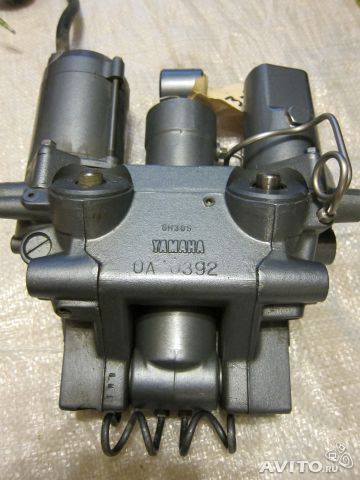

Ребят, обнаружилась на открытии сезона следующая ситуация. Буду благодарен за помощь.
Стоит Yamaha 90 aetol с гидроподъемом. При включении задней передачи вроде все нормально, но при добавлении газа двигатель поднимается, т.е. винт дает тягу назад, а мотор подпрыгивает. В чем может быть причина? Правильно ли я понимаю, что проблема в основном поршне подъема (тот что центральный), не держит видимо? Или какая то блокировка не срабатывает?
Да и при подъеме, начальный подъем тримером идет нормально, а вот на верх когда поднимает уже основной цилиндр, иногда скидывается в низ и до конца не поднимает. Правильно ли я понимаю, что не хватает жидкости в системе? Какую жидкость туда лить и куда?

Не хватает жидкости в обоих случаях,заливать дикстрон3 до уровня в поднятом состоянии.

Спасибо, на днях залью и проверю. В сервисной документации прочитал про порядок заливки жидкости, вопросы пока отпали. По результатам отпищусь.

Залил, заработал.

У меня нет сервисной документации. Подскажите пожалуйста как и куда и сколько залить... а может еще и прокладочки проверить. :?

Поднимиш мотор,на корпусе насоса пробка по центру........

Спасибо, завтра гляну )) а где она ?

По всей вероятности справа болтик на 17
