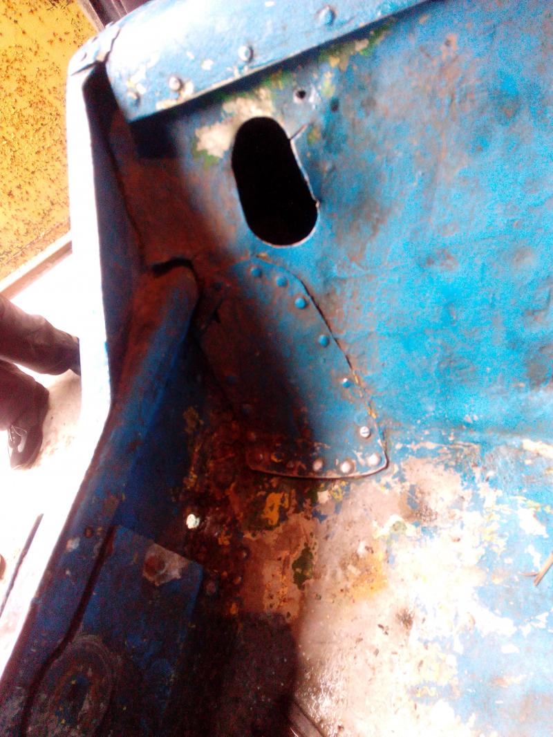

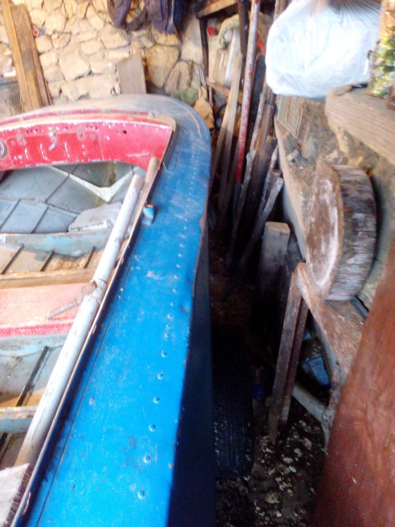

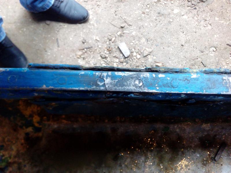

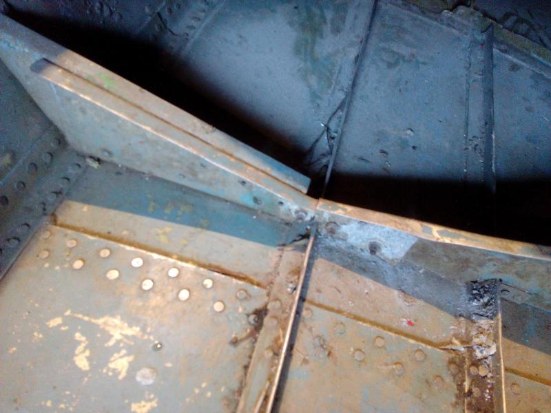

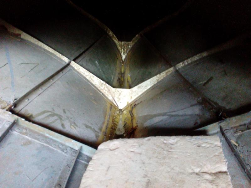

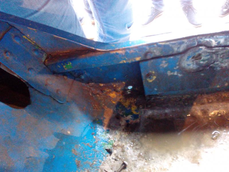

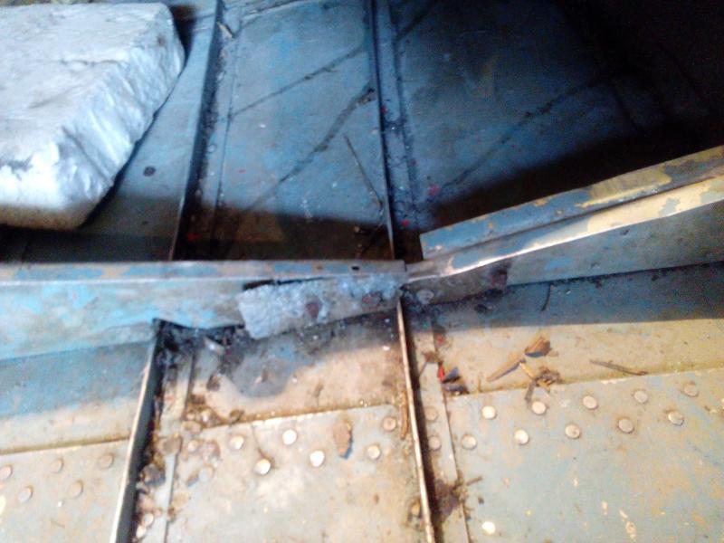

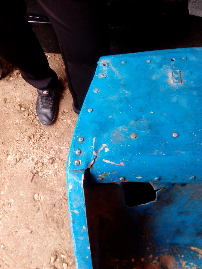

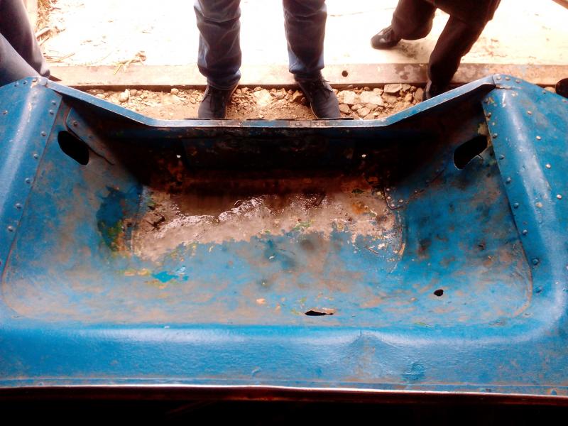

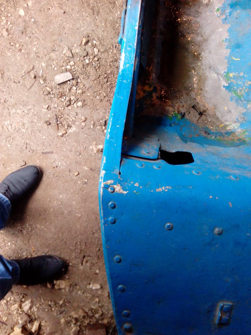

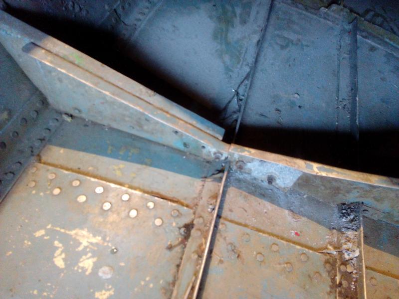

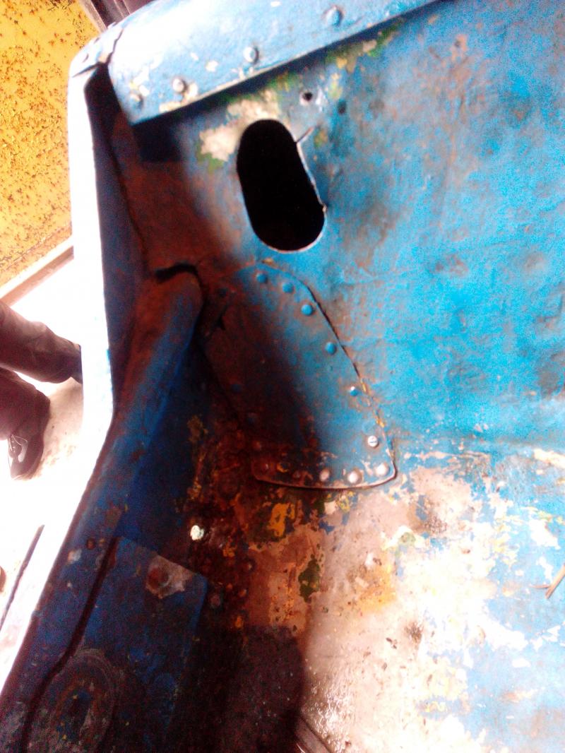

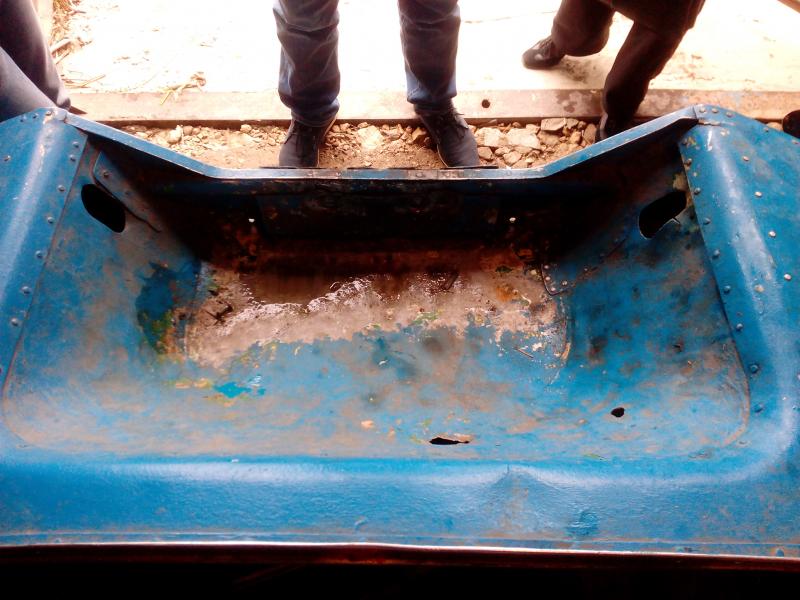

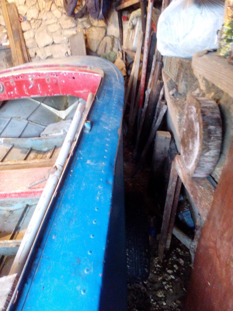

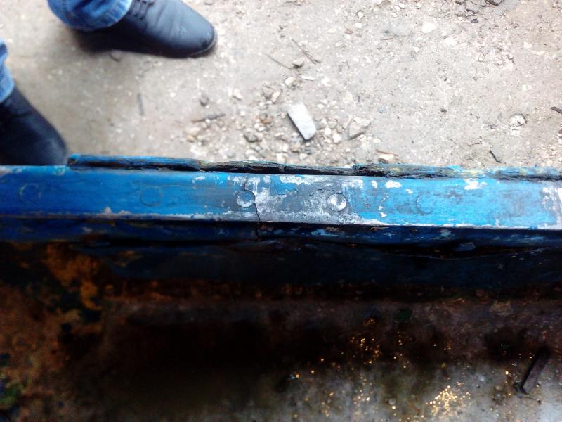

Сегодня ездили товарищу посмотреть Обь-1. Корпус в сравнении с моим Прогом, уставший. Очень смутило и практически отговорило. То что на фото.
Андрей ГАВАНЬ
04.04.2016
268
17
Амур-3 (был), Прог 4 (был), Шторм есть
Яма 40 VEOS (был), Суза 115

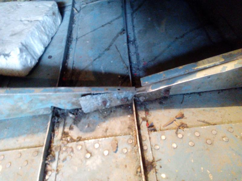

Килевая накладка под замену вся. Очкую браться за такой объём. Может убедите, что не всё так плохо и сложно!?

По мне, так этот корпус устал, сделать конечно можно, но не вижу смысла. Вложения очень большие. Проще найти альтернативу этому корпусу.

Я тоже так подумал. Тем более было желание сделать из него "конфетку". Значит прав.

У меня родные кресла остались от обь 1, дуги для тента, и я бы не гемороился... одна клёпка в копеечку встанет, + работа, + материал, = ??? и всё равно из Г.... конветку не слепить (запашок останется).

А я ничего глобально - ужасного не увидел . Моя хуже была .
Вы самое главное не показали - днище ! Если днище кривое - тогда да ! это геморой . А рецес - фигня всё это , здесь куча лодок ваще без него покупалась .
Денег то сколько просят ?
Строго ИМХО, а не руководство к действию: Обь-1 очень редкая лодка с множеством плюсов не доступных новодЕлам. Найти корпус в идеальном состоянии за вменЯемые деньги практически невозможно сейчас, а дальше будет только хуже, поэтому если товарищ хочет бюджетный, не регистрируемый комплект с 15й на транце и наклейкой 9.9, то лучше варианта нет, надо брать и не боЯсь всё делать - инфы по восстановлению на форуме МОРЕ!!! :yes:

ВОПРОС ТОК ЦЕНЫ..А ГЛАЗА БОЯТСЯ-РУКИ ДЕЛАЮТ.

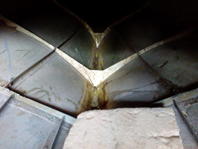

Нужны фото форштевня, киля и днища у транца и бортовых стрингеров. Лично я пока проблем вообще не увидел. Но отталкиваться нужно потом от цены и своих возможностей по ремонту.

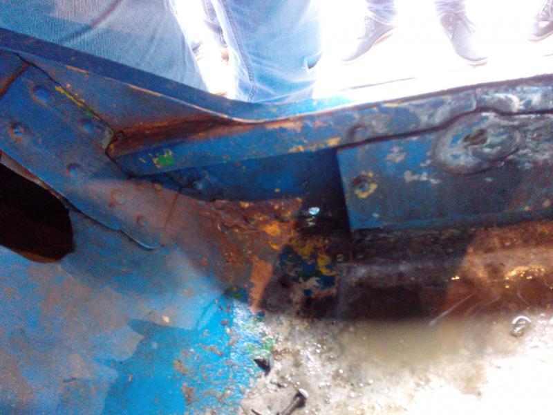

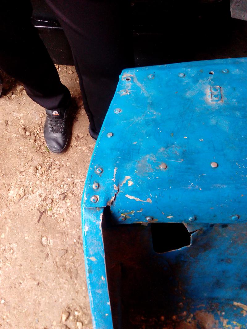

Форштевень не сфоткал. Но Все проблемные места как и обычно с проблемами. Начиная от ватерлинии, протерт, практически до конца с отсутствием куска см. в 10. Дно практически ровное, пару "хлопунов" на самом конце дна, за последним шпангоутом. глубиной 2-3 мм. Бортовые стрингеры, вроде целые. Первый шпангоут в салоне лопнул и был укреплён чернухой, видно на фото. На этом же шпангоуте вместо 5 клёпок крепящих его к дну, стоят черные болты. Также болт стоит на скуле, видно латали им небольшую пробоину. Больше всего страшна, лично для меня замена килевой накладки. Менять придется всю.

Ещё вопрос. Курил ветку по Обяхам, обычно главное когда смотрят корпус, целостность гермоотсека. На этой лодке переборки выпилили. Наличие, отсутсвие гермоотсека на чем сказывается?! (мореходность,безопасность, ценнообразование) По поводу цены, просит 25 т.р. без док-ов.

ну... по поводу гермоотсека,- влияет он конечно же на безопасность(непотопляемость лодки), но отсутствие перегородки рекошетом бьет на цену. например ГИМС г. Жлобина, не допустил бы данное мс. на воду и не отметил бы техосмотр, любезно объясняя это тем, что в лодку были внесены конструктивные изменения, влияющие на ее непотопляемость. поэтому повод на снижение цены есть. по поводу отсутствия доков,- я бы перед тем как брать данное плавсредство, подергался бы сначала на предмет постановки его на учет, и приплюсовал бы к стоимости лодки еще и стоимость доков. ну, а ваще, если с постановкой на учет особых проблем нет, за эти деньги, В НАШЕМ РАЙОНЕ ,- можно брать. но с фотками было бы почетче что-то советовать.
