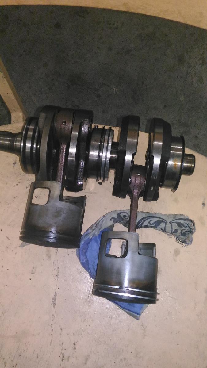

Привез ПЛМ домой. Начал вскрытие. На первых парах показало прогоревшую прокладку.

Скажите кто знает. На среднем подшипнике коленвала должен быть люфт. Если нет то возможно его заменить или нет?

По мануалу мне кажется , что коленвал не разбирается.
Сегодня звонил в два пескаря по запчастям они вроде офицалы в си про. У них колено в месте с поршнями стоит как ракета. Хотел что бы кулибины что то сказали

Отправил заявку на заказ запчастей
две прокладки и кольца.
Остается вопрос со средним подшипником. мастер будет после проздников

Продолжу. Заказал Поршневые кольца. Две прокладки. Сумма 3940р
