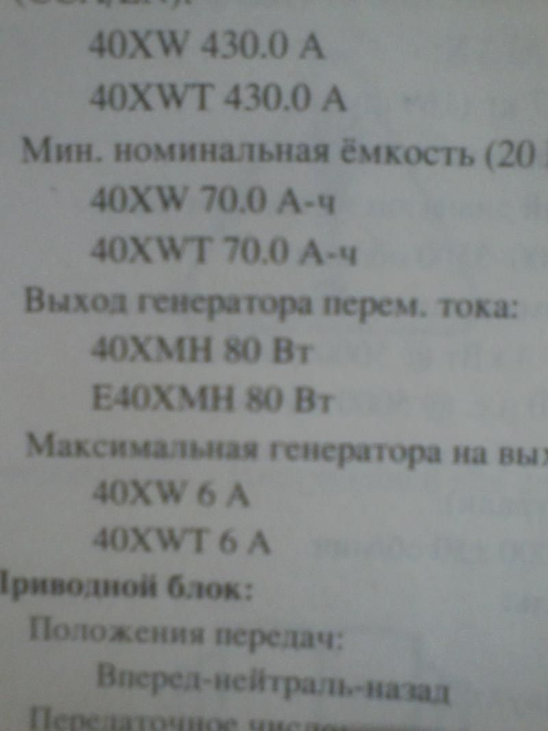

Не знаю какого года твой мотор :unknown:
На моём генератор есть :yes:
Выписка из инструкции....

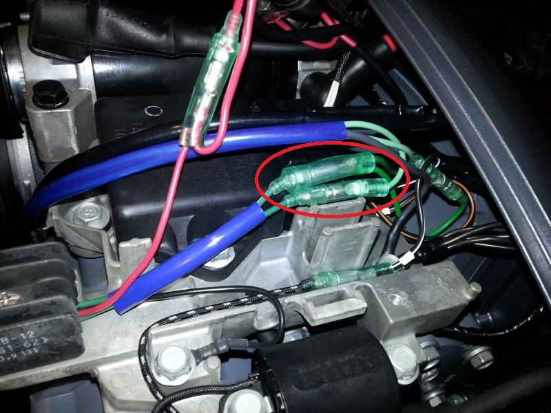

Ищи тут :yes:
10 922
4 729
Пррвода или зеленые иьи желтые.могут идти на доп розетку для подключения световых приборов. На них будет переменка,которую нужно выравнять в постоянку через диодный мост и по возможностм стабилизировать.в форуме есть тема( регулятор напряжения для двигателей без регулятора) вроде так.)

Не могу загрузить фото отчёт, поэтому опишу проблему : как раз один из двух зелёных проводов отпал в месте соединения с жилами. Спаял, соединил и вуаля, заряд пошёл. Но появился новый вопрос : мультиметр показывает 18.2вольт, на 1000 оборотах, при увеличение оборотов не поднимается, но при уменьшение падает до 8.7вольт, так и должно быть? Всем спасибо за дельные советы.

Постоянку уже, переменка на зелёных проводах, провода подходят к блоку, я так понял это диодный мост, а от моста ещё один блок. И от него провод на АКБ, а второй не понял куда.
