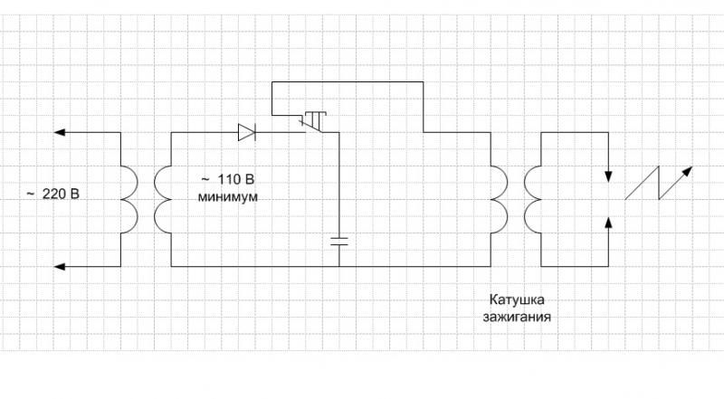

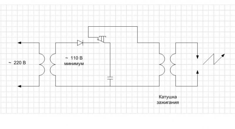

Проверка катушки зажигания. Нужен трансформатор, конденсатор на 1 мкф 400 вольт , диод высоковольтный, кнопка с перекидным контактом. Понятно нужны минимальные знания в электротехнике. . С высоковольтных выводов два проводка и зазор между ними 2 миллиметра, для начала можно 1 мм. Включаем трансформатор в сеть. Нажали кнопку конденсатор зарядится, отжали-искра. Можно увеличить зазор, понаблюдать. Штатная катушка фигня редкостная, но работает при хороших погодных условиях. Здесь обсуждаем проверку.

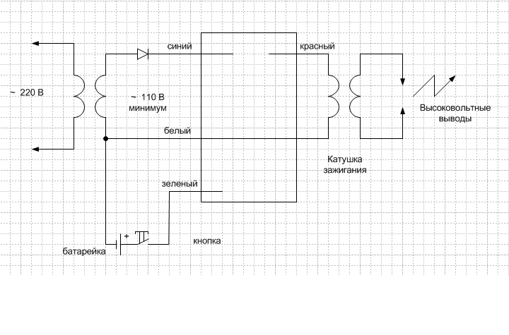

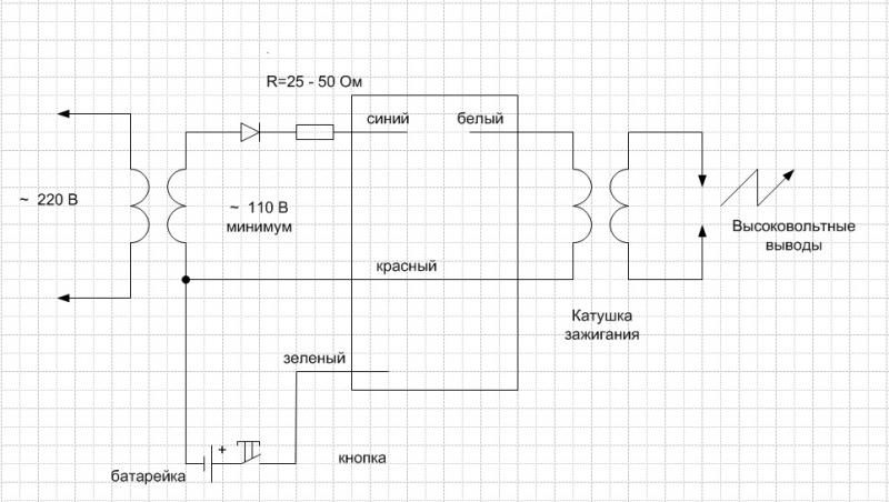

Проверка блока. Надо собрать схемку. Нужна кнопка, батарейка, трансформатор на 110 вольт. Можно ЛАТР, можно и от сети, но небезопасно. С высоковольтных выводов два проводка и зазор между ними 2 миллиметра, для начала можно 1 мм. Резистор играет роль предохранителя, если что внутри не так начнет греться и дымить, все зависит от его мощности (резистора) При нормальной схеме можно применить на 2 ватта, греться особо не будет. Включаем, при каждом нажатии на кнопку должна быть искра. Нажимаем чаще-искра чаще. Может от одной батарейки не запускаться, а от двух последовательно срабатывать-при 3 вольтах управления. На моторе это означает – забодаешься дергать. Если при 3 вольтах есть искра, а от 1,5 нет – в топку.

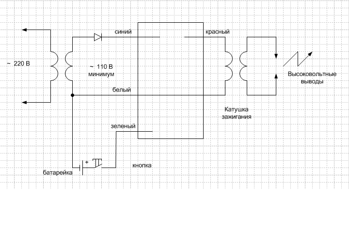

Прошу прощения, торопился, в верхней схеме общий провод белый, на самом деле красный, в общем рабочая схема для проверки та которая с резистором после диода на синий провод

Спасибо за поддержку . Сам я как бы далёкий,батя мой соображает покажу схему возможно разбирётся,но там один провод не правильно , убрали кнопку а провод в круговую на массу .буду ставить всё назад проверять..
155
провод что на кнопку СТОП, на массу посадили? так и не будет искры

Так оно и было ,мотор мне взамен достался ,восстановить хочу. Хозяин совсем далёкий вот и нахимичил. Искра вроде появилась но проверить не получилось, у нас дождик.
