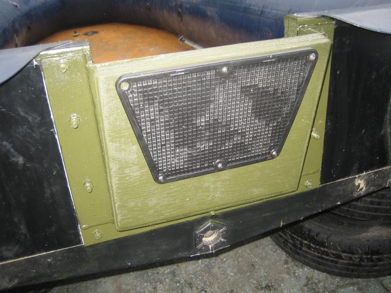

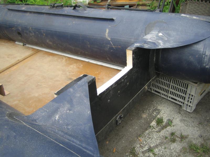

24.07.2016
хабаровск
сергей
YAMAHA FISH 12ft
Джонсон 9.9 плавно переходящий в 15.
Можно отдать обратно в магазин. Проблема в неправильно установленном транце. Я покупал заведомо с браком, дешево, но пришлось переделать. Видео здесь,фото во вложении. https://youtu.be/VHh-AQ1-TjI
