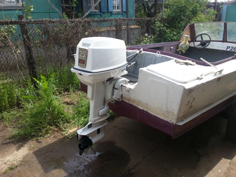

Доброго всем времени суток. Хочу и я прописаться в вашей песочнице. Немного расскажу свою историю первого приобретения Джоника.
Итак, долгое время благополучно владел тридцатой сузой, пока в один ужасный январский денек воры не проникли на дачу и не вынесли ее в неизвестном направлении. После этого, когда прошло тройка месяцев и я окончательно понял что сузу уже не найдут я начал поиск нового тягача для своего второго прогресса. Я живу в Астраханской области, у нас в ходу сузы, ямахи и тохи, о джонсонах там особо и не слыхивали. Но тут на волгоградском авито я наткнулся на продажу крыма с 50 тым евином. После этого решил надыбать информации и попал на ваш форум, где и зарегистрировался, отписав несколько сообщений в теме про евинруд 50. После этого кое-что не сложилось в покупке, решил снова искать мотор. Дал объявления и мне ответил Андрей (Волчара), предложив купить Джоника25, разрушенного под 35 лошадей. Пролистав пару форумов я понял, что данному человеку можно доверять и долго не думал, забронировав у него этот моторчик.
Тут в качестве отступления пару слов хочется сказать о мастере. В процессе ТО джоника Андрей прислал мне более сотни фоток и несколько видосов, отвечая на все (даже самые детские) мои вопросы. Складывалось впечатление, что у человека есть правильный девиз продавца - покупатель всегда прав! Что не могло не радовать. Со своей стороны вроде тоже старался поддерживать имидж серьезного покупателя. И вот моторчик уже дома. На этих праздниках уже завел, мотор румпельный, однако переделаю под дистанцию. Надеюсь первое знакомство с джоником оставит в моей жизни неизгладимое позитивное впечатление как у многих тут присутствующих фанатов этой серии

Жень,спасибо за отзыв.Промерь по акваплите расстояние до киля,этот мотор для рыболовных артелей был изготовлен и у него нога немного длиннее но по опыту могу сказать что по скорости подъем прибавляет от силы км 3 но могут появиться прохваты в поворотах поэтому можно не загоняться в принципе.

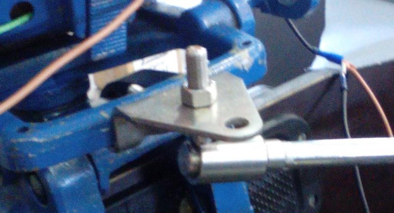

Ребят, скиньте фото пластины для крепления кочерги к мотору. Мое от сузуки бывшей не подходит, что-то надо колхозить. Или может продает кто?

Ну я если честно в трубку и не смотрел,она вообще не родная,я же там менял подвес но не факт что долго не ходили,трубка обычная чернуха и ржавеет на ура,потом многие не вставляют туда трос а на выносном крепеже ходят.Пластина для крепежа тяги ничего сложного нет,вырезаешь треугольник и крепишь на место румпельных болтов и все,вылет какой душе угодно но чтобы мотор поднять можно было,я сразу три отверстия сверлил и примерял а лишнее потом спиливал,вот на Хонде своей такой же уголок ставил.

Держи вот такую нужно для кочерги к мотору у меня еще на ветерке стояла теперь на эвинруд и на джонсон ставлю продается свободно в пределах от 450 до 600 р можно и самому сделать при желании
