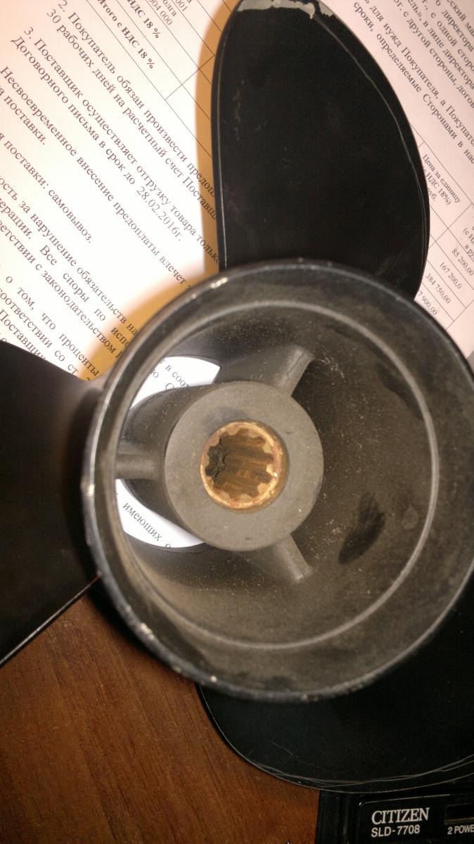

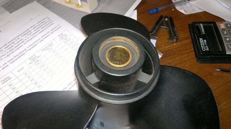

1 362
Демпфер под нагрузкой не чего не компенсирует, с зади втулка демпфера входит без зазора в ступицу винта, спереди ступица винта находит на шайбу упора на валу. Получается винт центруется жестко, единственный люфт который может быть только на шлицах. Об воду винт не центруется (разве только на вихрях). Померил сегодня свой вал, биение в районе резьбы 0.5 мм. это биение не заметно. На фото вин ямахи но он по посадочным один в один мерк, видно как заходит втулка в ступицу (посадка без зазора) и посадочное место под упорную шайбу (как она входит видно по ржавчене). Есть варианты крепления, но суть одна, винт на валу центруется ступицей и никогда втулкой демпфера.
