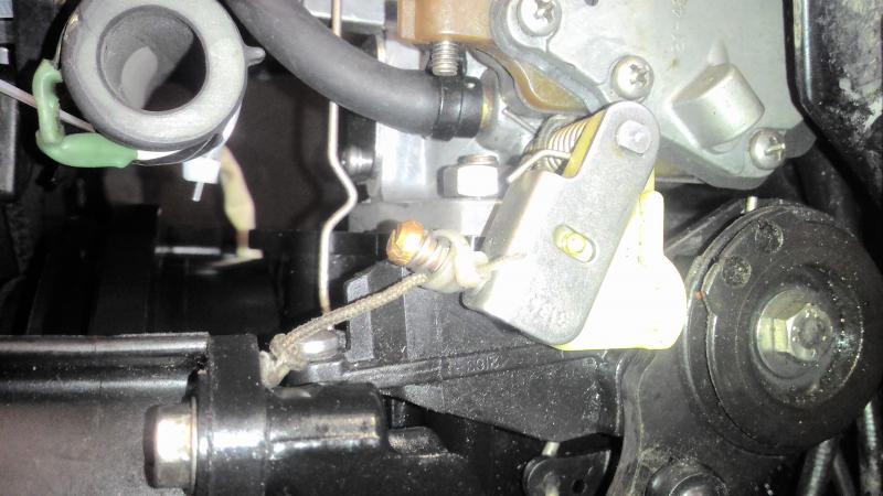

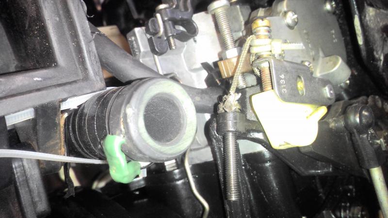

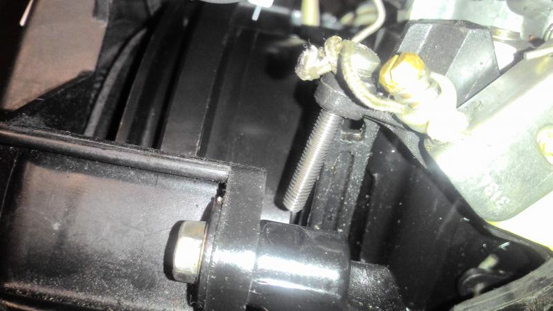

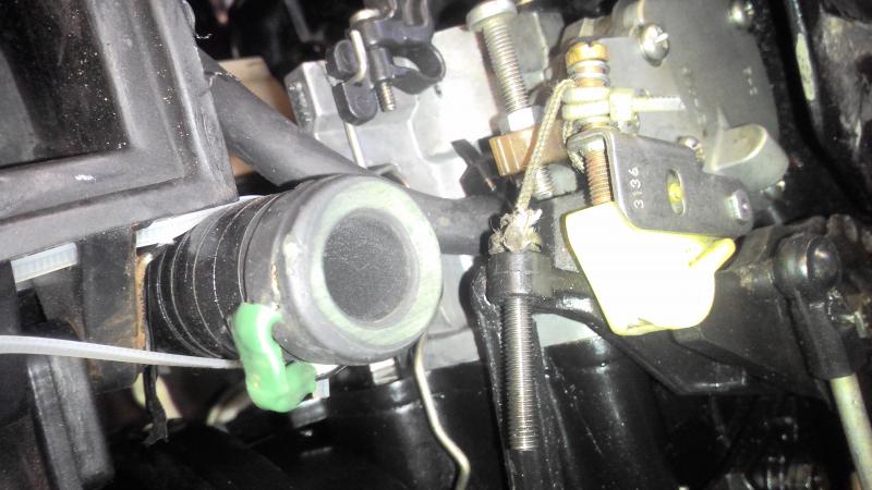

На какой картинке и что конкретно интересно было?
Palych2010
03.05.2016
11
Сыктывкар
Badger DL340
Mercury 15m 2x
интересует именно третья картинка что за болт и что он регулирует?
и к стати в связи с чем тяга то веревочкой привязана? что то сломано?
11 756
5 270
ИМХО первое фото - опережение на х.х,3- опережение на мах.оборотах.4- регулятор открытия заслонки( газ) зазор между кулочком и тягой на х.х. должен быть 1 мм.
mmouse
22.09.2014
213
14
СПб
Solar 380 если еще не сперли.Есличо - Беркут 370,Посейдон. Ну а потом тазик для стирки белья,Фрегат.
Merk15 пока не умер T9.8 мучениг Yama2 с вечно грязным карбюратором)
Совершенно верно.
Веревочка - личный изврат,по причине некоторых переделок. Дотягивает УОЗ до макисмума.
