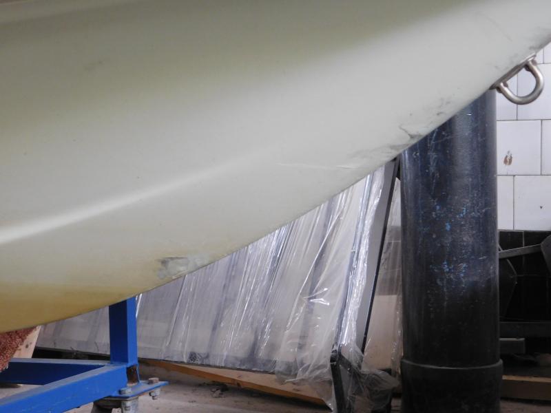

Kep сказал(а):
...покрытие нарушить и воды насосет, а зимой разморозит.
насосёт, если глубокие повреждения, но причина их появления заметна, её не проигнорировать...
Например.

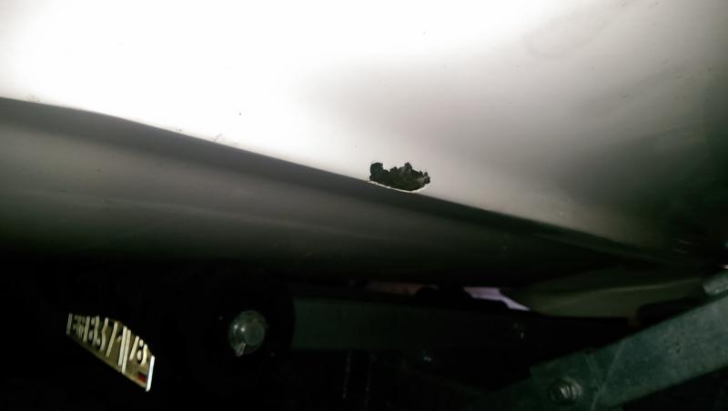

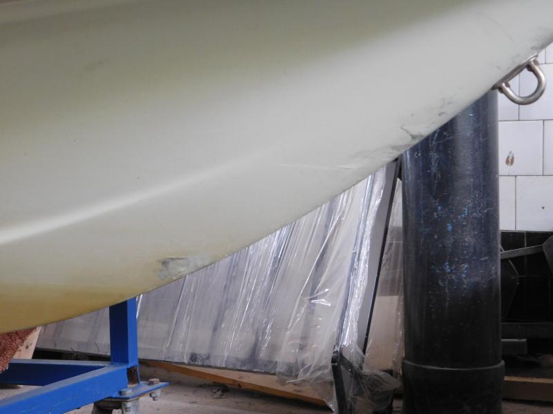

Фото прислал наш клиент - Сергей, с вопросом: как устранить повреждение корпуса на Буревестник Б-530.
"Повреждение" заключалось в сколе защитного слоя - гелькоута.
На наш вопрос: что случилось? Сергей поведал историю о том, как "перелетел" через бревно в Новоладожском канале.
Длина бревна - около 6 м, диаметр - около 18 см, скорость лодки на момент столкновения составляла около 50 км/ч, чего было достаточно для того, чтобы взлететь, не коснувшись бревна мотором.
Это все "повреждения"))) Больше ничего не пострадало! Мотор цел... Бревно эвакуировано на берег!
После небольшой консультации скол был довольно быстро и легко устранен САМОСТОЯТЕЛЬНО :pardon:

А мое ИМХО- на фотографии брак производителя,а именно не прокатанный стекломат в углах реданов из за чего появляются пустоты
После ударов сколы на углу а не сбоку.......
1 362
Re: Здравствуйте. Я - Буревестник )
Да да очень похоже на брак.

Да,да... когда калечим авто - это тоже, по Вашему, завод виноват? Не проварил углы вот всё и прогнулось? :lol: :lol: :lol:
После удара сколы там - где был удар, а не там, где хочется или "должны быть".
В данном случае - как раз-то в область кормы, потому что нос задран.
Моё ИМХО - от ударов о бревно - мало, что обойдется такими сколами и мало, что впоследствии так легко восстановится.
В том числе и амг(что такое гнутый люминий - знаем, плавали), а что будет с "надувнушкой" - тут вообще большая вероятность внезапной потери здоровья...

Смола под сколом блестящая, отсюда и вывод. У меня есть риб пластиковый, и такой брачек встречался в паре мест, только меньшего размера, за шпаклевал густым гелькоунтом. но бревен я не встречал.

бывает по разным причинам... она ж не может быть сама по себе "белая" например, как на фото этой 11-тилетней лодки до ремонта:
11 756
5 270
Игорь,здесь никто и ни кого не пытается уличить или обвенить,но и в основном люди здесь граматные и опытные,многие из которых не только сталкивались со стеклопластиком,но и сами способны изготовить,отремонтировать не толбко корпуса но и дополнительнве консоли,сидушки и т.д.
Скол на первом фото мог образоваться и от удара о бревно,но всеж из за пустот.
11 сетняя лодка больна сквозным осмосом и вполне возможно что требует уже частичной замены днища ,на носу в верхней части продир геля не до стекллволокна,а вот ниже уже залеченный "боевой"скол.

Игорь,здесь никто и ни кого не пытается уличить или обвинить,но и в основном люди здесь грамотные и опытные,многие из которых не только сталкивались со стеклопластиком,но и сами способны изготовить,отремонтировать не только корпуса но и дополнительнве консоли,сидушки и т.д.
так зачем Вы пытаетесь доказать, что под местом удара была пустота?
не было там никакой пустоты или несклейки и т.п.
Возьмите, например, эмалированную кастрюлю и со всего размаха ударьте ей по чему-нибудь твердому. Что увидим? Скол эмали, каким бы он прочным не был, обеспечен.
Возьмите глазурированную керамическую плитку, которую с усилием пилят "болгаркой" - уроните на неё что-либо. Увидите практически то же самое...

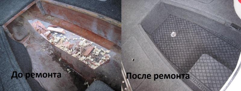

По поводу 11-илетней лодки - всё сделали как надо :good: .
Было/стало - на фото. Это одна и та же лодка:

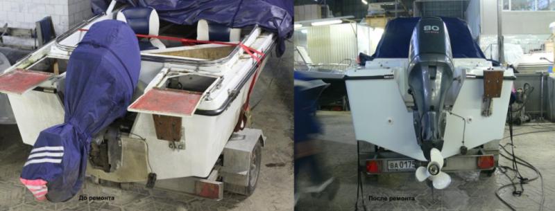

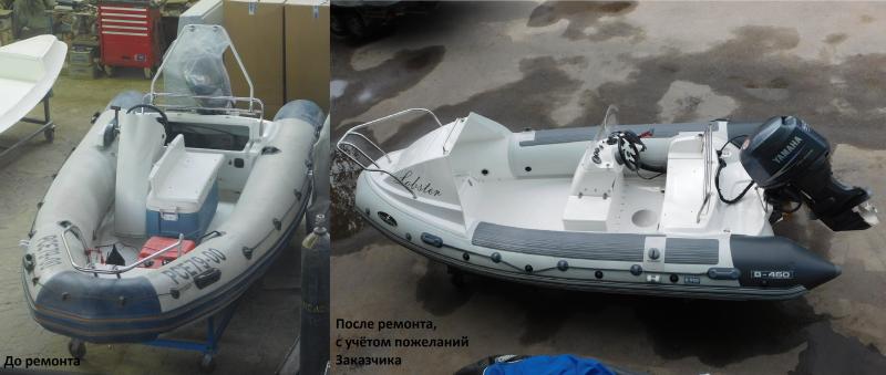

Пока на улице несезонное состояние ), мы производим ремонты стеклопластиковых корпусов лодок и катеров...
Например:
mgboat
