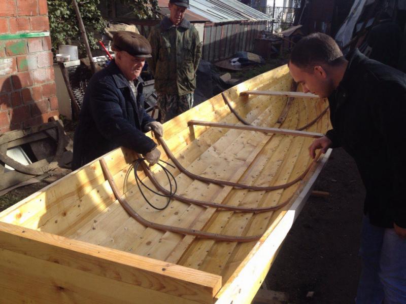

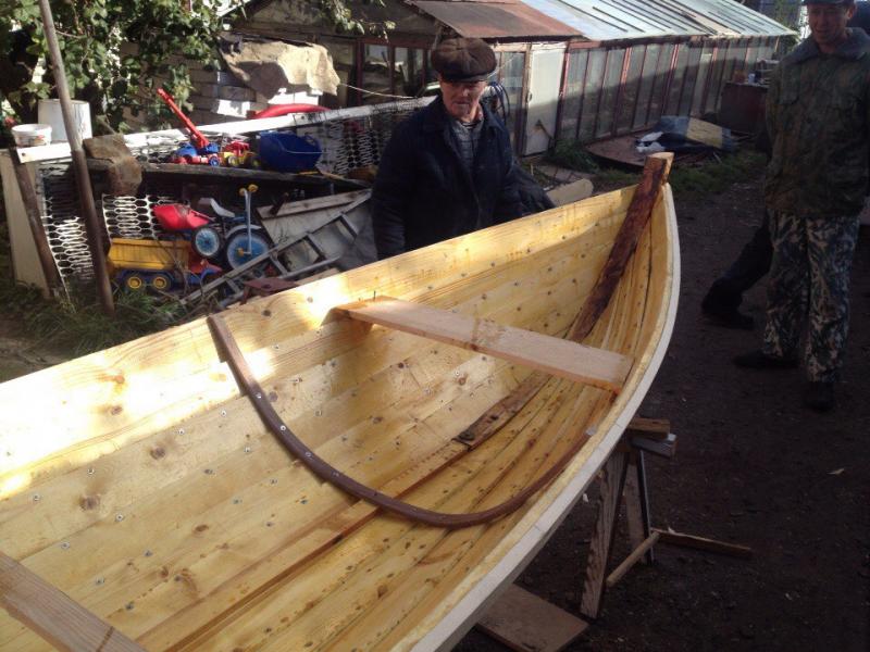

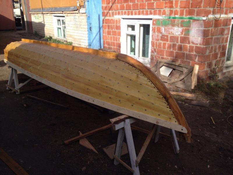

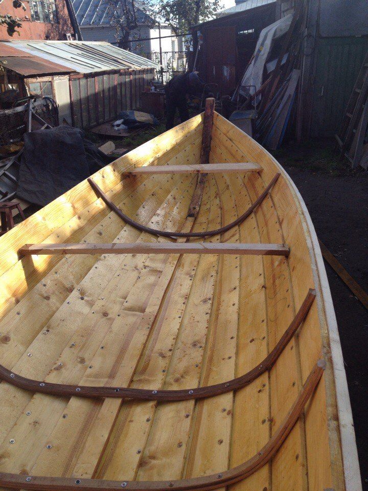

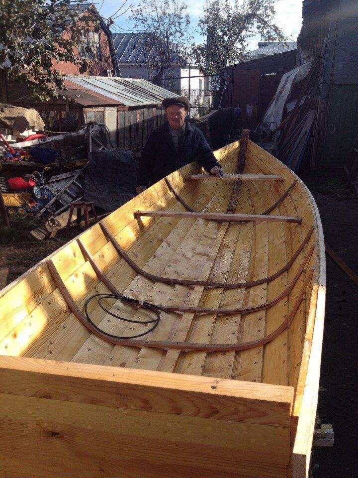

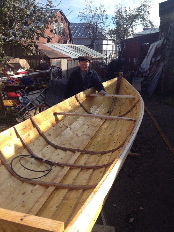

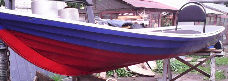

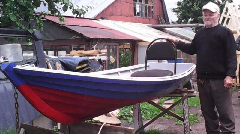

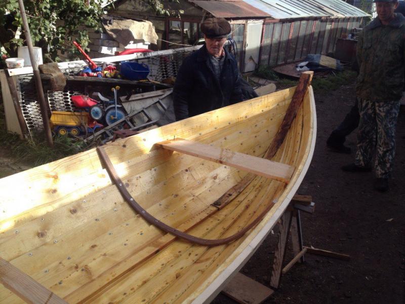

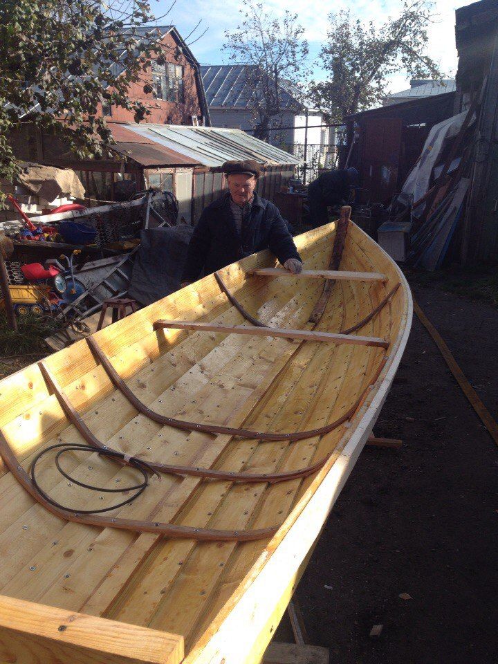

Решил поделиться, мастер разрешил выложить фоты. У нас на соседней улице вот такое чудо происходит. Дед, в этом году 90 исполнится, делает вот такие лодочки. Всё стянуто медными заклёпками с шайбами. Рассказывал что он с отцом раньше собирал по 30 лодок в месяц и на ящик водки спорили что ни потечёт- выигрывали :hahaha: .

У нас на реке Волхов тоже лет 20-ть назад еще шили такие лодки, только корма была как нос. Ставили на них Л-6 и валовую. Еще пара остались на ходу. А так-то уже все варят из металла и длиной 8-9 м...

Ну дед молодец. Володя, от нас всех пожелай ему долгих лет жизни и перенимай опыт на всякий случай. Уйдут наши деды и кто будет такие чудеса делать?
21 624
1 804

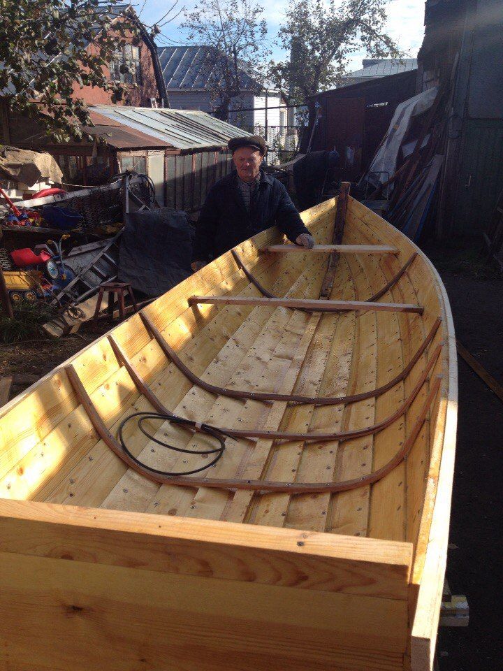

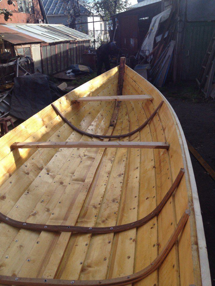

Шпангоуты заслуживают особого внимания.
Лодка в день вполне реально, если есть комплектующие. Само шитьё не так уж долгое.

Хорошо, передам. Сын его заходил, сказал что он ещё одну лодку начинает, маленький ботничёк.

Владимир 65, распросите поподробней про данную лодку-размеры, технология гнутья шпангоутов, как клепать....

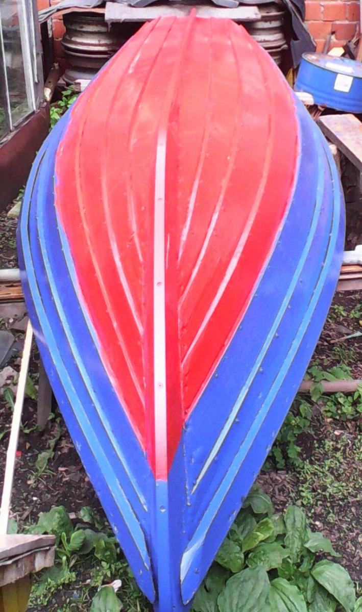

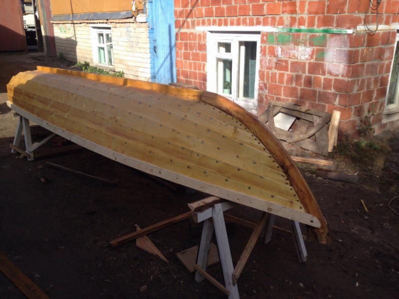

Не получается попасть к ним. Там на второй фотографии, к стенки приставлены тагунки, с начало делается киль, корма, ставятся эти тагунки и нашиваються (первые, похоже гвоздями) доски, у носа доски гнут паром, накрывают полиэтиленом и с низу кипящий чайник.

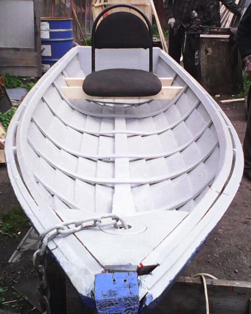

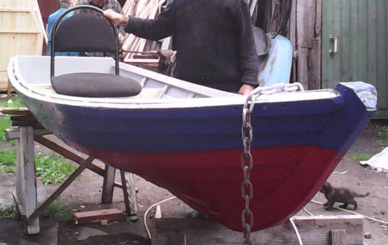

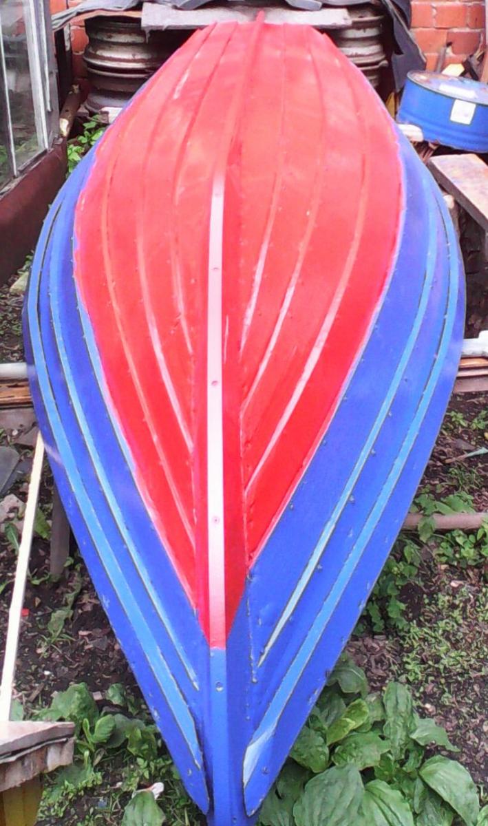

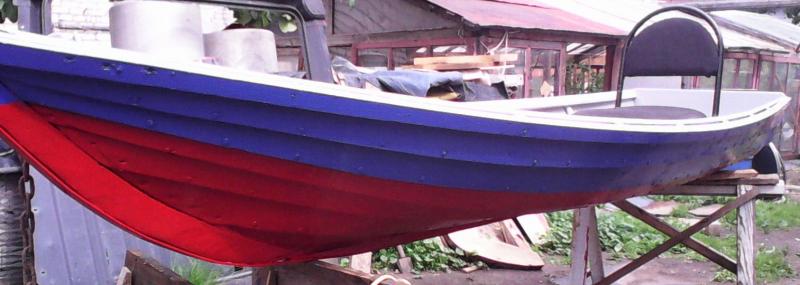

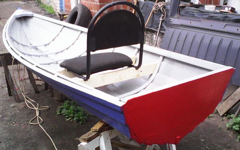

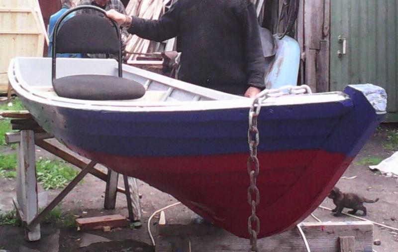

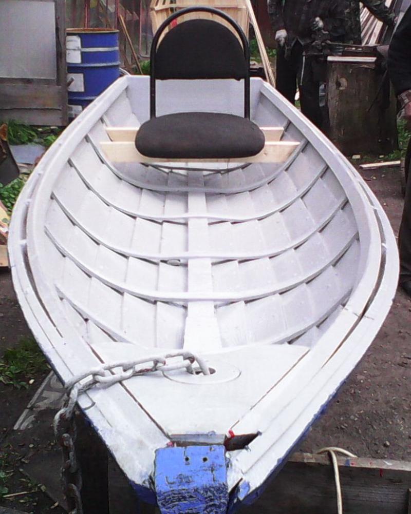

Здравствуйте! А вот вам и ботничок моего деда!

Очень качественная работа.
