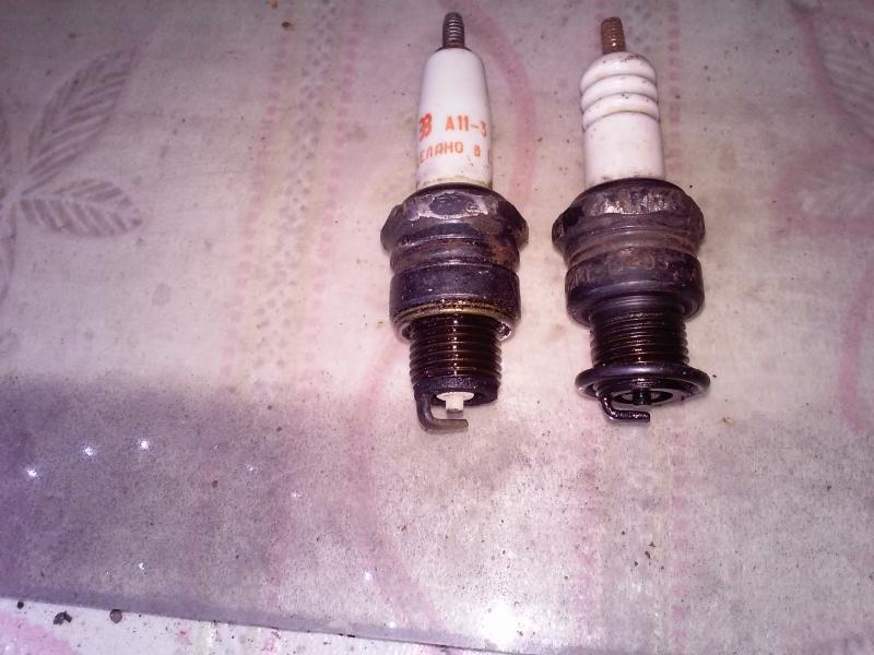

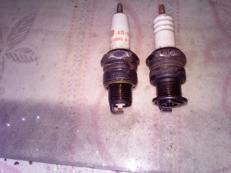

Как сказал уже НОВИЧОК в этой теме. Давайте разбираться) Так вот сегодня свечи открутил. Верхняя А 11-3, нижняя другая - нет видимой маркировки) Верхняя - по нагару вроде норм. Нижняя в масле. Если все-таки говорить о возможном троении (не слышимом для меня), может это и причина, в том числе причина плохой тяги?)
Как по мне, так нижний цилиндр вообще не работает.
Лодка Флинк 290LA, без киля, с полом типа Айрдек. Пол не гуляет, плотный. Вес лодки 35 кг + я сам 84 кг. Нос поднимается, периодически выкидывает на глисс.
Если лодка только периодически преодолевает горб сопротивления и начинает глиссировать, но не может долго удержаться в этом режиме, вряд-ли виноват мотор, т.к. при глиссировании уже нужна меньшая мощность мотора, чем при преодолении горба. Скорее всего дело в лодке. Во первых как вклеен транец, бывает что производитель лепит его вертикально, а надо с наклоном. Во-вторых, если я правильно понял, айрдек, - это надувной пайол. Тогда надо смотреть что-бы материал днища не провисал, был хорошо натянут, не имел пузырей и складок, которые тормозят глиссирование.
бабай66
19.10.2014
Сведл обл
бабай
фрегат м280, нордик 330
ветерок8-12
По мне тоже. Водой пахнет.
Нижняя свеча вообще СИ 12РТ) Вот купил А11, попробуем как будет. Посмотреть нужно на ощупь, если свеча горячая, значит работает?)
Если-бы работал только один цилиндр, и мотор не заглох, то лодка бы шла со скоростью 8-10 км/ч (в стоячей воде). А рывок при включении второго цилиндра трудно не заметить :) ....Верхняя свеча судя по нагару или "горячая" или же белый нагар из-за бедной топливной смеси. Нагар должен быть светло-коричневым. Нижняя же свеча просто "холодная" для Ветерка.

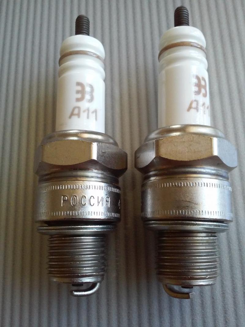

топикстартеру....в твоем случае немного поправит ситуацию крыло на антикавплиту...
а11 зачастую просто мусор...купи нжк B4H

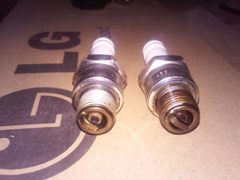

В общем свечи поменял обе на А11. Сегодня пока погонял в бочке, отрегулировал вроде кое-как холостой ход. До этого Ветерки слышал только по видео с Ютуба), на слух не понятно, как работает, троит или нет, вроде ровно.
Ну и состояние свечей после получаса работы в бочке. Заводится намного лучше. Стабильно работает на холостом, как по мне. На воде посмотрим.

нормально работает...сними выхлопную крышку и приклепай полосу на пластину...звук будет приятнее=глуше...уйдут мотоциклетные нотки...
