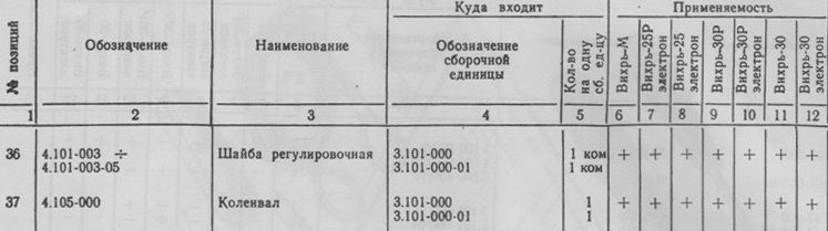

От оно как. Сергей, расскажи подробнее, в чем отличия колена 30-го от 25-го ???
На сколько известно небольшие отличия имеются по производителям - Пермский или Куйбышевский, плюс от двадцатки коленвал с более слабым стяжным болтом, стальным сепаратором с роликами Ø3,0 мм длиной 11,5 мм. С Вихря-М пошли коленвалы с алюминиевым сепаратором и ролики Ø5,0 мм длиной 10мм. К тому же на нижней головке шатуна, начиная с Вихря-М имеются боковые прорези, а у коленвала двадцатки круглые смазочные отверстия. На Тридцатке сохранен коленвал от мотора Вихря-М.
А ставить, естественно, можно не задумываясь. На всех Вихрях коленвалы взаимозаменяемые.
Вот кстати вырезка из каталога.

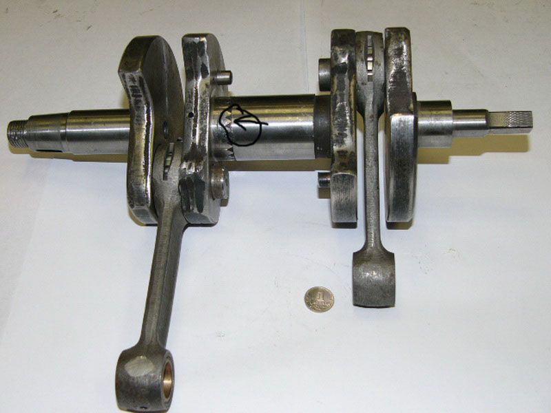

Наткнулся на еще одну проблему, почему то на этом каленвалу один зуб отломлен, не понятно конечно какой силой. Обвел в фото черным кругом. Фото не мое с интерната чтоб показать где надлом. Думаю с другой стороны сточить для балансировки, или я ерундой занимаюсь? Лутше занятся поиском коленвала?

болт не зажат был (или ослаб) ударами и скололо (на холостых особенно слышно). остальные зубья, наверняка тоже побиты будут.

Разбирал коленвалы 25 и 30 вихрей, ничем не отличаются, так что ставь не задумываясь, да и скол, думаю, не помешает.
Отломанный зуб это плохо, что бы не повторяться, вот здесь можно почитать.
Наткнулся на еще одну проблему, ...... Лутше занятся поиском коленвала?
Константин все так и есть как вы писали, только биение еще хуже чем можно представить.

Стяжной болт это деталь очень высокого качества. Если его термообработка нарушена, то он будет вытягиваться сам по себе. А результат налицо..

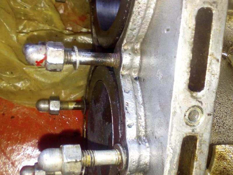

Снова все приветсвую! История такова, начну по порядку.
Вскочила мне вдруг идея при переводе вихря на 92 подтачивать не головку гбц, а сам блог цилиндров, ту плоскасть что крепится к картеру. В данном случаи мы на 1-2 мм, увеличиваем по мимо степени сжатия еще и рабочий обьем ( рабрчий ход поршня и его кпд), что благоприятно должно сказатся на повышение мошьности.
И тут я начил смотреть как будут закрыватся окна если поршень не будет доходить до заводской нмт( если мы подпиоим снизу то соответчвенно поршень будет опускатся чуть выше). Ну это первый воппос? Дальше я начал смотреть и был очень удивлен, а именно. Когда вставил для пробы половинку от 25 кв и 30 поршень имел разные положенния в ВМТ и НМТ соответственно, примерно 1 мм. Вот на фото видно. При осмотре прокладка не использывалась, поршень стоял один и тот же.

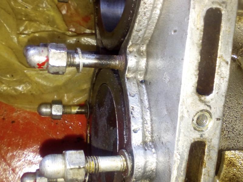

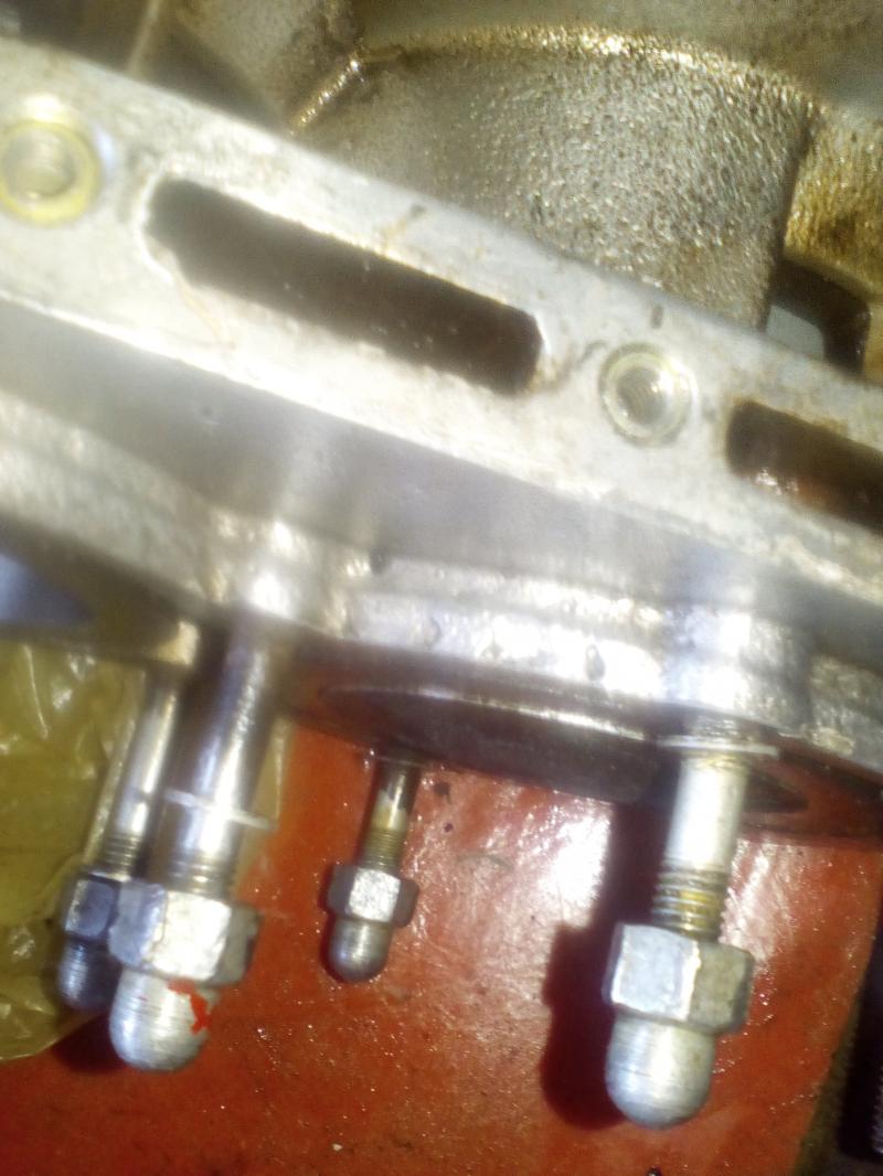

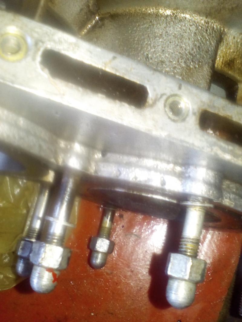

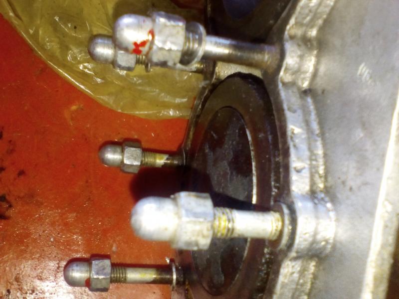

По второму вопросу. Я просто смотрел ход поршня в цилиндре, и просто поробывал половинку от 25 и 30( лежали рядом) как видно на фото положения ВМТ и НМТ не намного но разные( НМТ не получились фото, слишком темные и там слабо видно, по этому их не вставил). Поправки на все что возможно я прикидывал( даже на подшибник в средней опоре). Результат на фото. Вот и решил написать сие чудо в этой теме.
На фотографиях выше ( с низу в верх) 1е фото -с родным КВ, 2е фото с КВ от 25 го и на 3тей ход с родным КВ но на нем уже установлен другой шатун. Как видно из фото при установке КВ от 25го поршень не даходит до той ВМТ катурую он показывает при установки коленвала от 30го. Это простр наблюдение и мне стало интересно на всех коленвалах от 25 го такие же результаты?
Не чего там не потачивал! Просто увидел такое отличие.
Кто что думает?
Поршень не будет бится об головку так как, когда стачивают головку на 2 мм, поршень бы начинался бится об нее.
Подумай сам, если уменьшить высоту блока (как ты полагаешь сточить снизу), то днище поршня в положении ВМТ будет "торчать" выше кромки гильзы на величину, равную убранной высоты блока и с большой вероятностью будет биться о головку. При шлифовке головки высота блока цилиндров неизменна!!! Кромка днища поршня при этом не выходит за пределы гильзы (по высоте) Плюс будут недооткрываться продувочные окна.
По половинкам коленвалов - замерь радиусы кривошипа и расстояния между центрами отверстий шатунов каждого из колен. Если разнятся - значит косяк производителя. Сразу скажу - исходя из хода поршня 60 мм, радиус должен быть 30 мм.
Чем радиус кривошипа больше, тем больше ход поршня, тем больше при прочих равных крутящий момент. Мощность зависит далеко не только от величины хода поршня.
Короче, не вздумай шлифовать нижнюю плоскость блока. Потом придётся компенсировать количеством прокладок, плюс ослабнут проушины блока, могут провиснуть при затяжке.
С этим я согласен. Когда смотрел на положение поршня НМТ, кв от 25 то увидел это свободное растояние от окна до края поршня. А сейчас думаю, при нормальном КВ это растояние будет више. Да идея отходит в сторону, кв в брак. Что за невезуха с этими коленвалами, уже третий в выбраковку. Первые два по другим причинам. Помогите кто может нужно нормальное колено, пусть с убитымт шатунами, отличные шатуны я получил от товарища Игната, спасибо ему за них.
