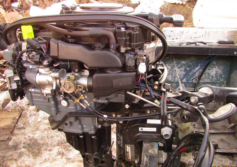

Мне тоже было бы интересно посмотреть на фото. У вашего мотора что на фото есть одна проблема которую надо решать. Это управление газом 2 тросиками. На моей сузуки 25 такое же управление. Родной комплект переделки видел только на картинке. Но у сузуки 15 (у меня была) 2010 года- карбюраторная. Управление было одним тросиком. Что на много проще. Ждем фото.

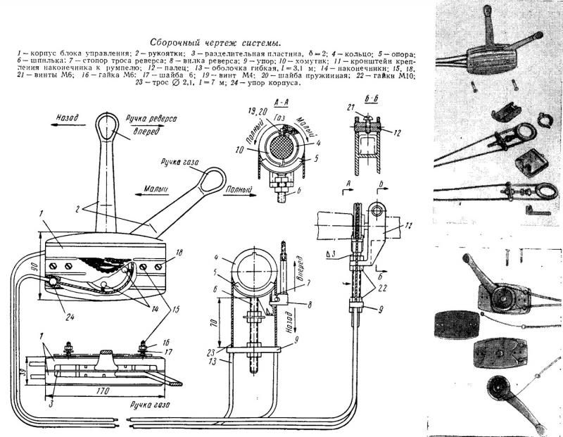

Тогда может скопИровать советское ДУ с "бесконечным" тросом и "кольцом" на ручку газа румпеля? Картинки нет, ща попробую в инете накопать.
